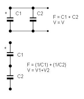

« ตอบ #4 เมื่อ: พฤษภาคม 13, 2008, 01:12:43 am »
ไม่รู้ว่าถูกหรือเปล่าครับ

bancha.2518    ถูกต้องครับ
Liang                ลองไปเปิดหนังสือพื้นฐานอีเล็กทรอนิคส์  หรือหนังสือวิชาฟิสิกส์ สิครับ
อาจได้ความรู้ด้วยว่า  ทำไมต่ออนุกรมแล้วได้ความจุลดลง
ต่อขนานแล้วได้ความจุเพิ่มขึ้น ครับ  คงมีการอธิบายยาวเป็นบรรทัด ๆ

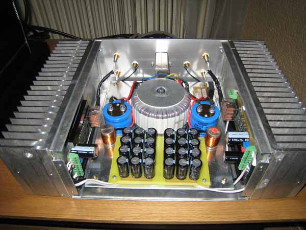

« ตอบ #15 เมื่อ: พฤษภาคม 15, 2008, 04:23:16 pm »
แบบในรูปนี้หรือปล่าว  เอามาให้ดู
* แอมป์นอก.jpg74.jpg (65.38 KB, 600x450 - ดู 359 ครั้ง.)

aungdoy
กระทู้: 207
« ตอบ #18 เมื่อ: พฤษภาคม 16, 2008, 08:15:22 am »
ตัวนี้ครับ ใช้หลักการที่ว่ามา อนุกรมแล้วขนาน (รูปยืมมาจากกระทู้ของท่าน  Putawan น่ะครับ )
* power acm.jpg (63.03 KB, 480x360 - ดู 324 ครั้ง.)
