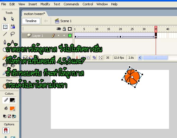

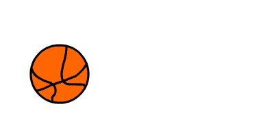

เรียนรู้ FLASH เบื้องต้น การทำ Motion Tween .........Step By Step
Motion tween คือ การทำให้ วัตถุเคลื่อนที่ได้
ดังรูปครับ
* 13.gif (80.53 KB, 400x200 - ดู 301 ครั้ง.)

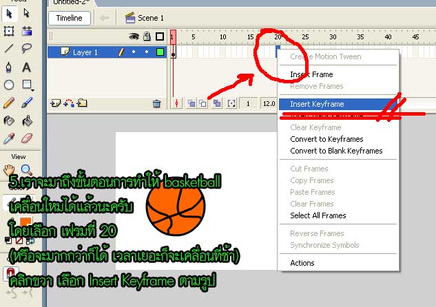

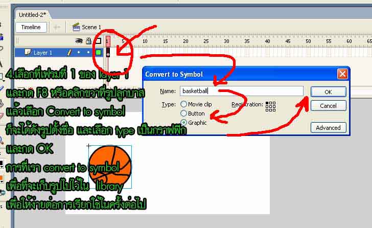

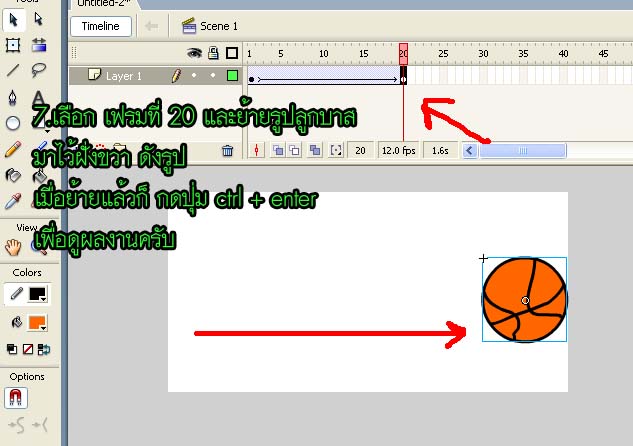

« ตอบ #1 เมื่อ: พฤษภาคม 07, 2008, 11:29:10 pm »

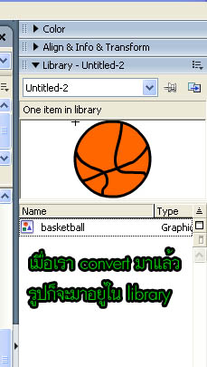

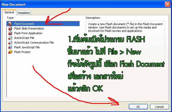

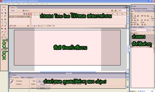

เริ่มกันเลยครับ
* 1.jpg (82.74 KB, 657x429 - ดู 286 ครั้ง.)
* 2.jpg (53.79 KB, 600x357 - ดู 249 ครั้ง.)
* 3.jpg (71.93 KB, 600x357 - ดู 274 ครั้ง.)
* 4.jpg (80.27 KB, 824x569 - ดู 277 ครั้ง.)

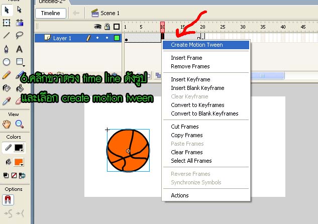

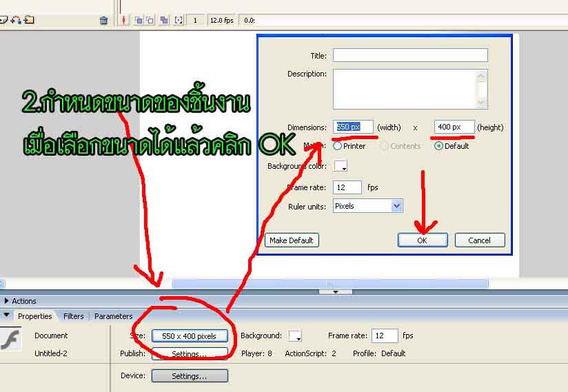

« ตอบ #2 เมื่อ: พฤษภาคม 07, 2008, 11:31:06 pm »

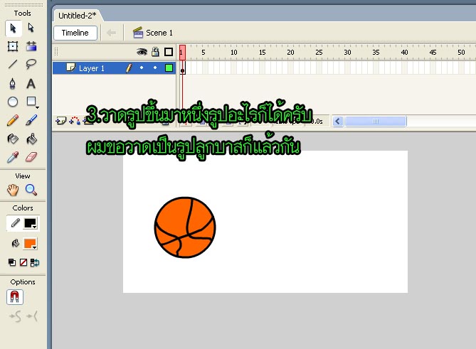

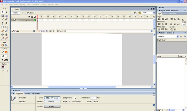

* 5.jpg (76.99 KB, 669x491 - ดู 258 ครั้ง.)
* 6.jpg (79.58 KB, 728x446 - ดู 258 ครั้ง.)
* 7.jpg (54.84 KB, 229x405 - ดู 251 ครั้ง.)
* 8.jpg (85.23 KB, 633x446 - ดู 274 ครั้ง.)
