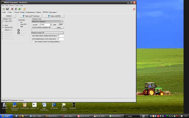

« ตอบ #17 เมื่อ: กันยายน 09, 2008, 07:41:32 am »
ผมส่งหน้าจอของ interface มาให้ดู ในสภาวะปกติที่เครื่องโปรแกรมพร้อมจะำทำงานต้องเป็นแบบนี้
สังเกตุที่ Interface tested, OK

« ตอบ #18 เมื่อ: กันยายน 09, 2008, 07:46:06 am »
เอาใหม่ภาพมันเล็กเกินเดี๋ยวจาอ่านไม่รู้เรื่อง  Smiley
* jdm.JPG (74.24 KB, 614x415 - ดู 917 ครั้ง.)

ตรงนี้มีไว้สำหรับทำอะไรอะคับ รู้สึกว่าของผมจะตั้งเป็น 100 ทั้งคู่เลยครับ
* sdfsdsd.jpg (23.11 KB, 262x90 - ดู 868 ครั้ง.)

« ตอบ #20 เมื่อ: กันยายน 09, 2008, 09:53:06 pm »
ต้องตั้งให้น้อยลง เป็น 3ms กับ 2ms เหมือนของผมก็ได้ จะทำให้ลบอ่านเขียนได้ตามปกติ ลองดู
extra delay before reading data line
คือการหน่วงเวลาของโปรแกรมwinpic ก่อนที่มันจะprocessส่งข้อมูล
extra lengthening for clock pulses
คือเวลาที่เพิ่มเข้าไปหลังจากขอบขาขึ้นหรือขอบขาลงของสัญญาณ clock มีหน่วยเป็น ms
