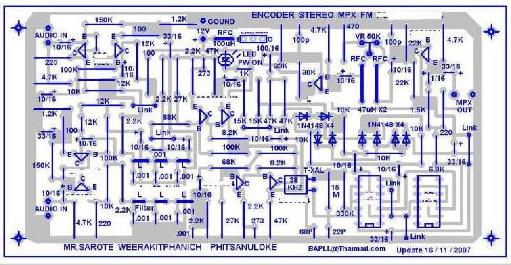

ดู Encoder Stereo  ของอินโดฯ  ครับ  ผมลบเบอร์ออก  ............. ยังไงท่านเทพทั้งหลายก็ต้องรู้เบอร์อุปกรณ์อยู่แล้วครับ    ชุดนี้ใช้กับบอร์ดไหนก็ได้ครับ

                     คุณ  winate1970   ครับ แผ่นปริ้นท์ Veronica  เสร็จหรือยังครับ รายปริ้นท์ที่ผมส่งไปให้นะครับ ...............   หากเสร็จแล้วผมขอซื้อ 1 แผ่นครับ.......... Embarrassed                Roll Eyes     (ชอบเจ้า  2 ตัวนี้จัง .........เต้นไม่มีวันหยุด)

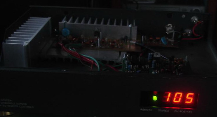

ทดลองออกอากาศแล้ว ท่านใดสนใจก็เชิญแบกเครื่องรับมายืนหน้าบ้านผมได้ ฟังเพลงฟรีครับ Grin
* fm.jpg (25.15 KB, 400x350 - ดู 661 ครั้ง.)

           โห ...  เพาวเวอร์ซัพพลายดีกว่าของผมซะอีกครับ ........
mbsamart
« ตอบ #36 เมื่อ: พฤษภาคม 23, 2008, 04:30:38 pm »
เหลือใช้ครับ วัตต์ต่ำใส่กับบอร์ดใหม่ๆ ไม่อยู่ ซัพพลายดีแต่สัญญาณไปได้ไม่ไกล โค้งเดียวฟึบ..ล่ม

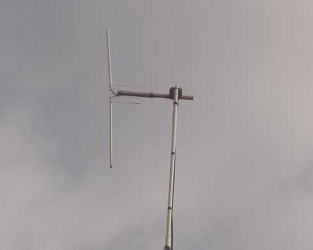

เสาอากาศ ไดโพล (ฮาฟเวฟ)  ที่ใช้ส่งได้เกณฑ์ขยาย 3db  SWR 1.1:4   ส่งได้ 1 - 30 วัตต์

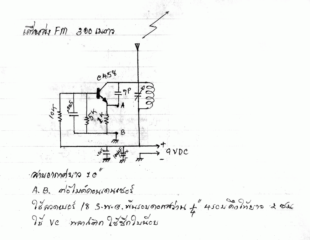

ผมมีครับเก็บวงจรไว้ 26 ปีที่แล้วครับ วาดไว้เมื่อปี2525
* เครื่องส่งFM1TR.gif (89.61 KB, 990x768 - ดู 789 ครั้ง.)

        ขอบคุณครับ    ใช่เลยวงจรนี้    ..............ใช้ VC  ที่ขา   O   กับ  G   (แค่ 2 ขา)    ส่งกวนทีวีได้ชมัด ......ในย่าน VHF  5 5 5 5 5
เป็นวงจรยอดฮิตในสมัยนั้น         Embarrassed

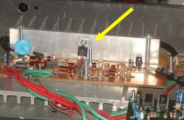

  ช่างนอกเวลา... ครับ ดูรูปภาพ TR  ที่มีแผ่น Sink  วางบน PA  ตัวนี้ห้ามสัมผัสกราวด์ นะครับ.............เดี๋ยวเจ๊ง... เพราะ TR  หายากไม่มีขายแล้วครับ
* MPX96 PLL & PA 8 Watts.JPG (36.79 KB, 776x454 - ดู 581 ครั้ง.)

ตัวที่มีศรชี้ใช่มั๊ยครับ
ไม่มีขายแล้วเกิดเจ๊งขึ้นมาจะทำไงล่ะเนี่ย
* Trans.jpg (22.65 KB, 369x240 - ดู 540 ครั้ง.)

« ตอบ #45 เมื่อ: มิถุนายน 18, 2008, 01:37:56 am »
อ้าว.........แล้วผมไปตอบตรงไหนให้ท่านนี่.... สงสัยไปตอบที่ข้อความส่วนตัวแน่ ๆ เลยครับ....ผิดห้อง   5 5 5 5 5  ..........ใช่ครับตัวนี้แหละ..........คงไม่ผิดพลาดหรอกครับ  สำหรับช่างอาชีพอย่างท่าน  ที่จะใส่  Sink ...................ครับ.............  เอ่อ   เกือบลืม  แร่คิสตอล 10.240MHZ   ผมสั่งซื้อมาใหม่  (หาไม่เจอตั้งหลายสิบตัว  พร้อมไอซี  อยู่แพ็คเดียวกันอีก 2 เบอร์)  ......... จะส่งไปให้คู่กันเลยครับ   Cheesy
ขอแบบชัดๆ และมีรายละเอียด ได้ใหมครับ   ขอบคุณครับ
