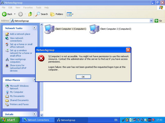

« ตอบ #20 เมื่อ: พฤษภาคม 12, 2008, 05:51:44 pm »
พี่วินัยครับ ยังทำไม่ได้นะครับ มันขึ้นแบบนี้อ่ะครับ

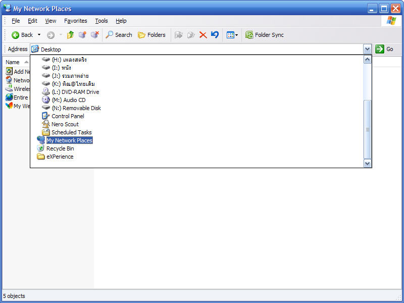

« ตอบ #21 เมื่อ: พฤษภาคม 12, 2008, 09:01:41 pm »
ท่านเปิดที่ไอค่อนตรงนี้ไม่ได้นะครับ   ถ้าแชร์ได้จะขึ้นชื่อไฟล์ที่แชร์เลยครับ รอเดียวนะครับ

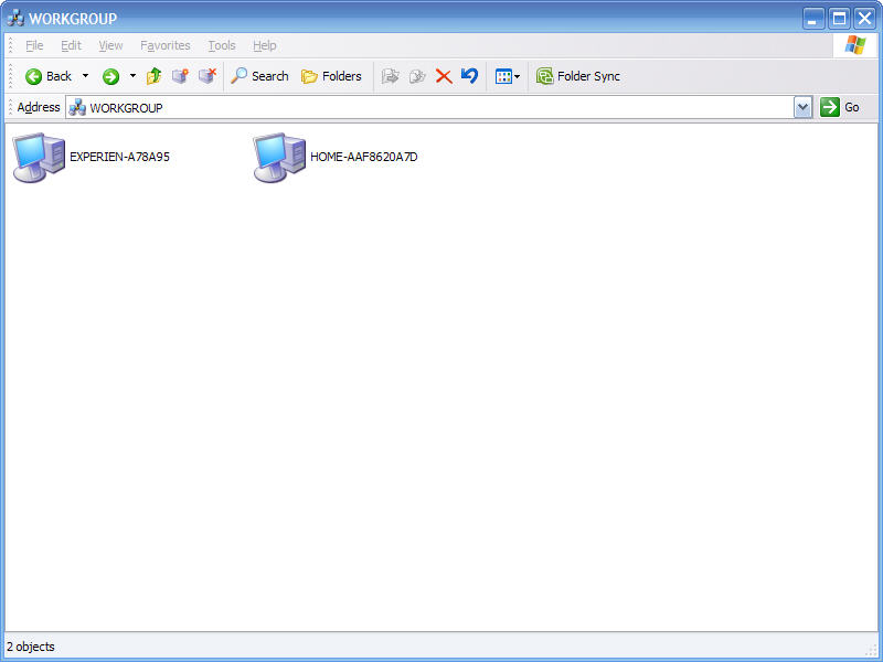

« ตอบ #22 เมื่อ: พฤษภาคม 12, 2008, 09:12:27 pm »
ลองดูครับ  เผื่อได้ครับ
ถ้าขึ้นแบบนี้แสดงว่า สองเครื่องเห็นกันครับ

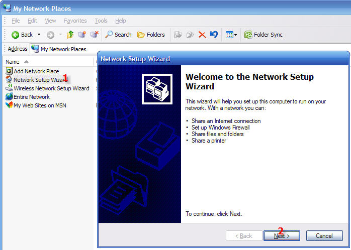

« ตอบ #23 เมื่อ: พฤษภาคม 12, 2008, 09:15:06 pm »
ทำตาม

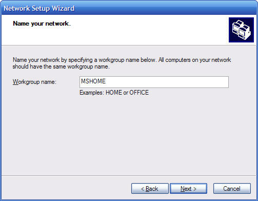

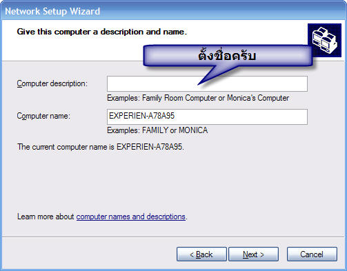

« ตอบ #26 เมื่อ: พฤษภาคม 12, 2008, 09:29:39 pm »
ตรงนี้แหละสำคัญ จะมองเห็นกันหรือไม่เห็นกันก็ขั้นตอนนี้แหละ  ที่ช่อง  จะต้องมี่ชื่อเหมือนกันทุกเครื่องครับ

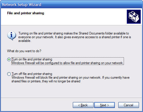

« ตอบ #28 เมื่อ: พฤษภาคม 12, 2008, 09:50:10 pm »
กด  next  จะเจอภาพนี้
* 10.jpg (28.62 KB, 503x393 - ดู 426 ครั้ง.)
