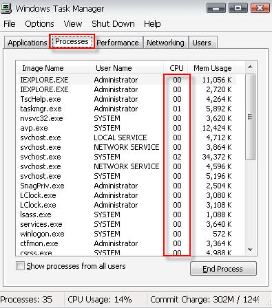

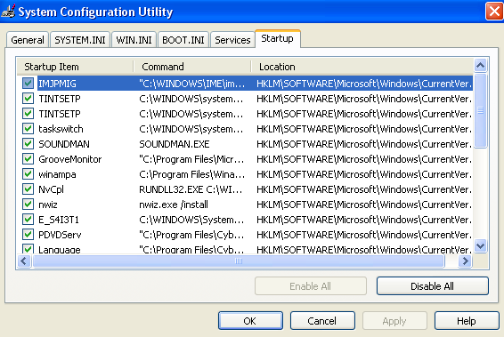

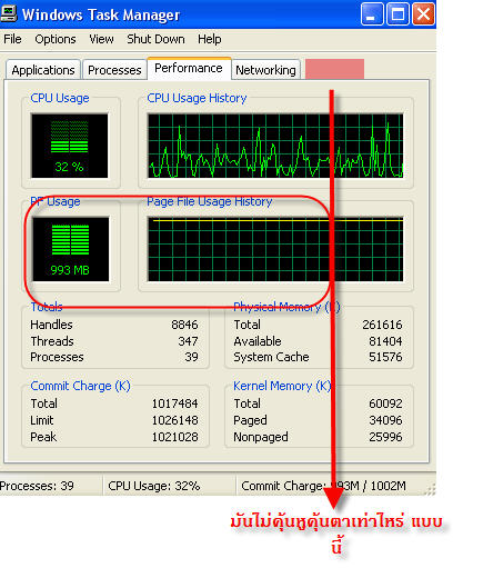

ไม่ทราบว่ามันเกิจากอะไรครับ  พอดูที่ windoen task manager มันวิ่งสุดเลย

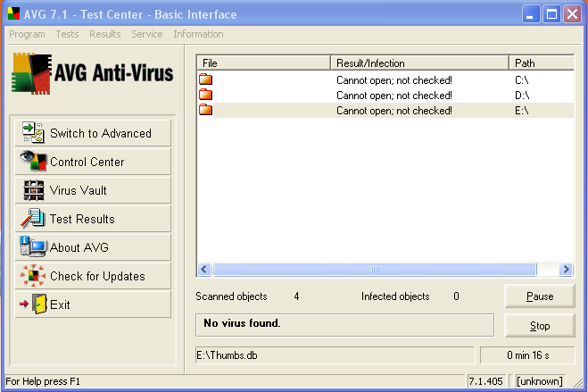

แล้วจะเปิดโปรแกรมเพิ่มไม่ได้ ลองแสกนไวรัสดูมีนไม่ทำงานนะ ฟ้องดังรุป
รบกวนช่วยดูหน่วยครับว่าเป็นเพราะเหตุไดครับ

โดนไวรัสแล้วครับ ถามต่อนิดนึง AVG Update ตลอดหรือเปล่าครับ ถ้ายังลอง Update ดูก่อนแล้วสแกนใหม่อีกรอบ ถ้าขึ้นเหมือนเดิมยังไม่หาย ลองสแกนโดยใช้แผ่น
Boot ที่มีตัวสแกนด้วย สแกนผ่านทาง Dos ดูน่าจะหาย ( Hiren's Boot )

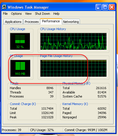

1.ลงตัวเดียงครับ
2.256Mครับ
3. 9 GHz

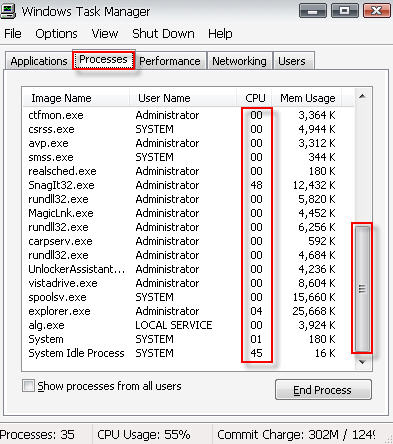

4.เปิดครับ จะฟ้องเวลาเราใช้โปรแกรมพร้อมกันหลายตัว(ที่ผมสังเกตุดูมันจะฟ้องเวลาที่windoen task manager มันวิ่งสุด ตัวที่ผมวงสีแดงไว้)
แล้จะมาเปิดโปรแกมตัวอื่น มันจะเปิดไม่ได้และฟ้อง .......exe erer  (จำไม่คอ่ยได้)

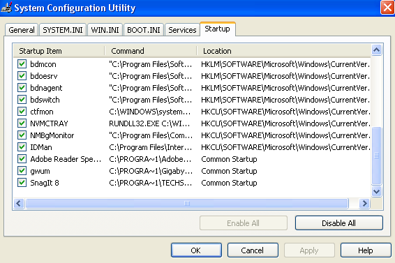

5.รูปครับ
* 5.png (28.67 KB, 566x379 - ดู 165 ครั้ง.)
* 6.png (26.78 KB, 566x377 - ดู 166 ครั้ง.)

1. อยากให้ลองเปลี่ยนใช้ Nod32 ครับ (ความเห็นส่วนตัวว่าดี)
2. ถ้าเปิดและใช้งาน Application หลาย ๆ ตัวพร้อมกัน ควรเป็น 512 ครับ(อย่างต่ำ)
3. 9 Ghz. หรือ 9 Gb. ครับ ลองไปขยาย Visual memory ดูครับ
    3.1 คลิกขวาที่ My computer
    3.2 ไปที่แถบ Properties
    3.3 ไปที่แถบ Advanced
    3.4 คลิกที่ Setting ปุ่มบนสุด
    3.5 ไปที่แถบ Advanced ของ Setting
    3.6 กด Change
    3.7 เลือกพาติชั่นของ Hdd ที่ต้องการสร้าง Visual Memory
    3.7 กดที่ Custom Size ในทั้ง 2 ช่องไห้ใส่ตามนี้
    3.7.1 สูตรแบบที่โปรเค้าใช้กันคือจำนวนแรมที่มีคูณ 3 เช่นแรม 256 ก็ใส่ 768 ซึ่งแล้วแต่ท่าน
             เสร็จแล้วต้องกดที่ Set ด้วยนะครับ ไม่งั้นมันจะไม่ขึ้น แล้วก็ ok ok ครับ
4. โปรแกรม Firefox มักจะกินแรมมากครับ ให้ดูวิธีแก้ไขที่กระทู้นี้ครับ http://www.ubmthai.com/leksoundsmf3/index.php?topic=18819.0

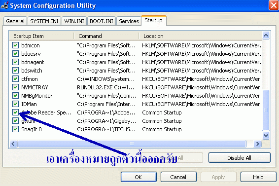

5. ตามภาพที่ให้มาอยากให้ทำการปิด Startup ของ Acrobat ครับ (ตามภาพ)
เพิ่มเติม หากทำแล้วยังไม่ดีขึ้น ในเครื่องท่านอาจมีโทรจันแอบแฝงอยู่ ต้องใช้โปรแกรมช่วยครับ หากต้องการผมจะส่งให้ครับผม

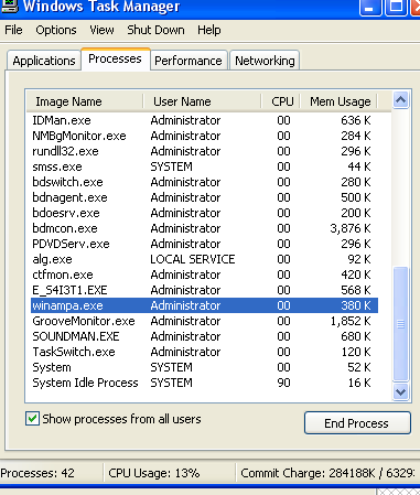

ตอนนี้แก้ได้แล้วครับ ผมลงต้วแสกนไวรัสไหม่ เจอไวัสหลายตัวเลย ที่เด็ดทั้งนั้น
อาจเป็นเพราะเจ้าไวรัสไปเปิดโปรแกรมบางตัวชึ่งมันทำไห้ต้วที่ผมวงกลมไว้วิ่งสุงขนาดนั้น
ผมเลยปิดโปรมแกรมตัวที่ไม่คุ้นตาออก ปรากฎว่าลดมาเหลื่อแค่ 250 Mbเอง
สว่น ข้อ สองที่คุณwinai4uถาม  คือ 9 Gb นั้นแหละครับผมพิมผิดเอง
ตัวAntivirus  ที่ลงไหม่คือ bitdefender 9  ไม่ทราบว่ามันใช้ดีไหมครับ
สุดท้ายภาบที่ท่าน: winai4u ถาม (ผมไม่คอ่ยเก่งเท่าไร่ครับอยากให้พี่ๆแนะนำด้วย Cheesy
