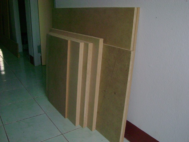

อุปกรณ์ที่ใช้ทำ
* 01.jpg (50.66 KB, 614x461 - ดู 3470 ครั้ง.)
* 02.jpg (77.48 KB, 491x369 - ดู 3429 ครั้ง.)

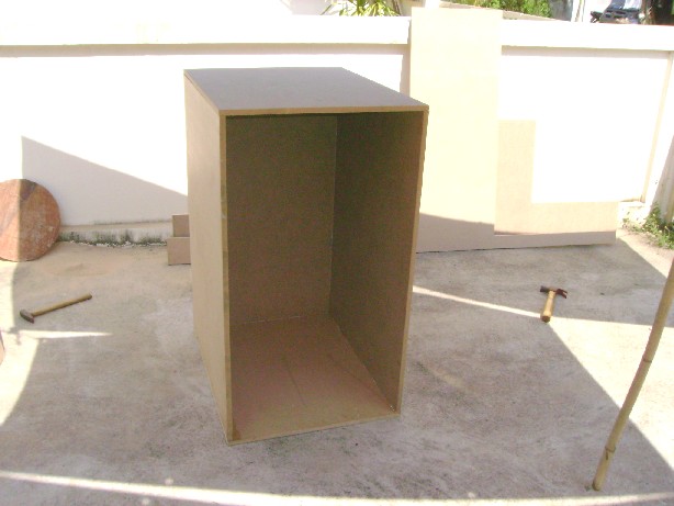

กำลังประกอบ  Smiley
* 03.jpg (51.35 KB, 614x461 - ดู 3446 ครั้ง.)

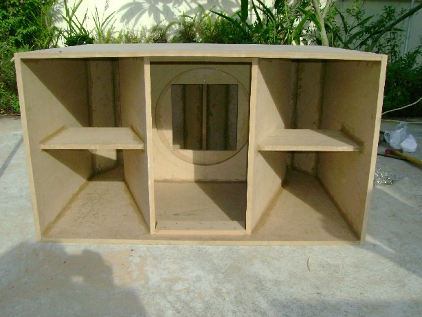

ดูกันต่อ  Smiley
* 09.jpg (52.72 KB, 614x461 - ดู 3358 ครั้ง.)

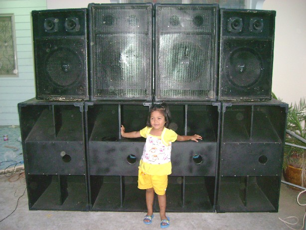

ชุดที่มีทั้งหมดในปัจจุบัน  Tongue Smiley
* 14.jpg (65.13 KB, 614x461 - ดู 3239 ครั้ง.)

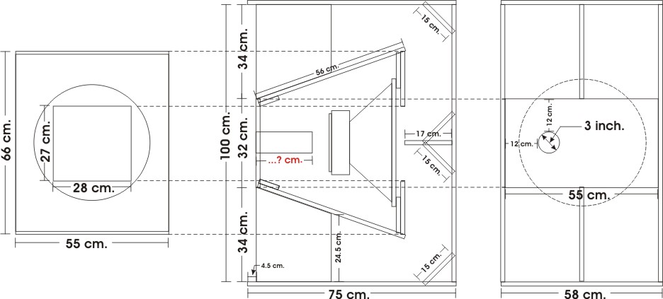

 Sad Sad Sad  ว่ากันแบบตรงๆ สนใจมาก ขอดูแบบได้มั้ยครับพี่  ตัวเล็กดี ผมตัดใจทิ้ง W ตัวเก่าไม่ได้ซักที เห็นของพี่ OK เลย
ขอความกรุณาด้วยครับ  ขอบคุณมาก ขอให้มีความสุขวันสงกรานต์

สูตรนี้เลยครับ  Smiley

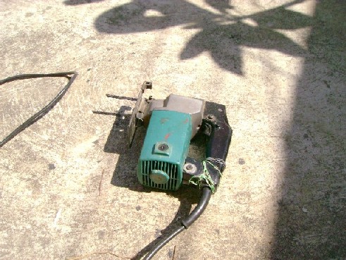

ไม่อยากโชว์การตัดไม้ครับ....ผมตัดด้วยจิ๊กซอว์ พอดีเลื่อยวงเดือนเสียก็ลุยด้วยจิ๊กซอว์นี่แหละ ไม่ค่อยเรียบหรอกครับ อิ อิ ...... Smiley

ผลการทดสอบ (ไม่มีรูปให้ดูเนื่องจากลูกชายแอบเอากล้องไปกดเล่นแล้วฟอร์แมตซะงั้น) Cry Cry

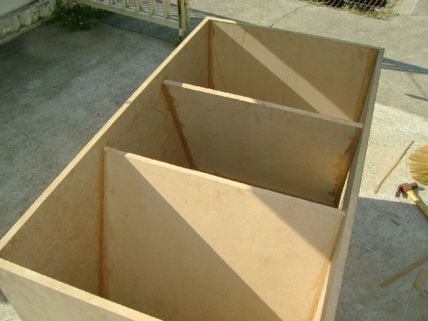

  ผมใช้ไม้อัด และ MDF 15 มิลครับ

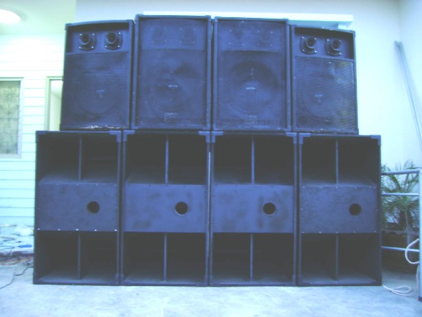

อุปกรณ์ที่ไช้ทดสอบ ....ยกตู้สูงระดับหน้าอก(ด้านล่างของตู้ w) ตั้งเรียงกันตามภาพ ซับ W 4 ใบ( IMF 18 นิ้ว 2 ใบ,OBOM 18 นิ้ว 2 ใบ)  ตู้กลางแหลม 4 ใบ( EURO 15 นิ้ว 2 ใบ,OBOM 15 นิ้ว 2 ใบ,ส่วนแหลมจรวด OBOM 8 ตัว) .... ใช้แอมป์ 600 วัตต์ขับแหลม แอมป์ 900 วัตต์ขับกลาง และแอมป์ 1200 วัตต์ขับซับ  เครื่องปรุงก็มี อีคิว 31 แบนด์ ,ครอส 3 ทาง ,มิกเซอร์ ,คาราโอเกะคอมฯ
   เสียงที่ได้.....ฟังหน้าตู้ในระยะ 1- 10 เมตร เสียงเบสไม่เป็นลูก(หนวกหู)แต่ 10 เมตรขึ้นไปเสียงฟังเป็นระบบดี รายละเอียดเสียงมีมากขึ้นตามระยะ เบสเป็นลูกดี(ฟังจากเสียงกระเดี่อง) มีทั้งความนุ่ม แน่น มันส์.....
   ส่วนด้านข้างเสียงเบสจะเบาไปในระยะหนึ่ง ประมาณ 25 องศาจากหน้าตู้ ด้านหลังไปฟังหลังตู้ประมาณ1-3 เมตร มีเสียงเบสออกหลัง ถอยออกมาเมตรที่ 4 เสียงเบสจะน้อยลง และยิ่งห่างออกมากก็ยิ่งไม่ได้ยิน ซึ่งต่างจากด้านหน้ายิ่งออกห่างจากตู้มาก เบสกลับฟังแน่นขึ้น.....ให้เพื่อนขับรถไปฟังในระยะ 600-700 เมตร กลับมาบอกว่าได้ยินชัดเจน ที่จะด้อยก็คือเสียงแหลมเท่านั้น   .....   Embarrassed Tongue Lips Sealed Smiley

ท่านพี่ครับ  ผมเป็นคนหนึ่งที่ชอบเครื่องเสียงมาก  กำลังทำตู้พอดี  ว่าจะทำข้างละ 4 ตุ้เบส  อยากปรึกษาพี่หน่อยว่า  ที่เห็นรูปพี่ส่งให้ดูไม่น่าจะเป็นไม้อัดแท้หรือเปล่าครับพี่   เป็นไม้อัดประเภทไหนครับ  มันจะทนกับสภาพดินฟ้าอากาศหรือเปล่าครับ   คือแบบว่าผมก็อยากทำบ้าง  เห็นเข้าท่าดีครับ
น้องใหม่ใจรักเครื่องเสียง
somkiat1052
คะแนน21
กระทู้: 434
โอที มิวสิค
« ตอบ #23 เมื่อ: พฤษภาคม 09, 2008, 04:43:08 pm »
รูปที่ให้ดูเป็นไม้ mdf ครับ ผมทำใหม่2ตู้ ส่วนตู้เก่า2ตู้เป็นไม้อัดครับ ทำเพื่อเปรียบเทียบเสียงกันครับ

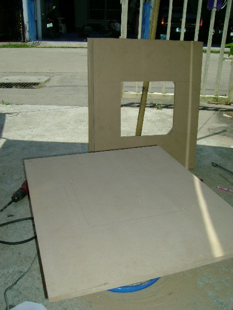

สงสัยคับ มีไม้แผ่นนึงที่เจาะสี่เหลี่ยมเจาะทำไมคับสงสัยหน้าตาคับ
