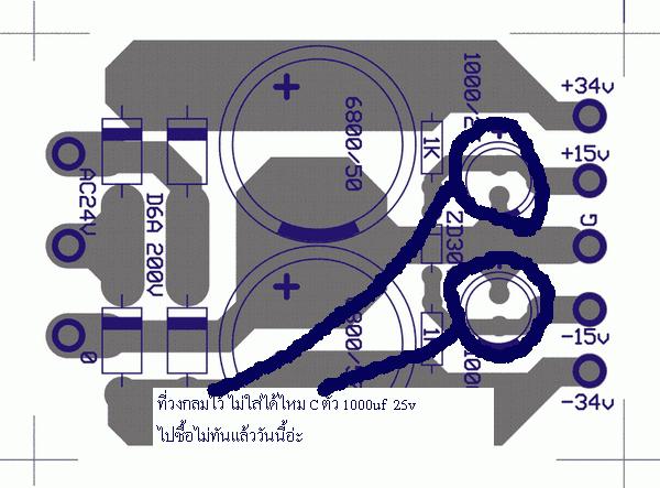

« ตอบ #37 เมื่อ: เมษายน 08, 2008, 07:47:41 pm »

« ตอบ #38 เมื่อ: เมษายน 08, 2008, 08:25:41 pm »
งั้น 25v 470 ไมโครกได้ แค่ลอง  Sad

« ตอบ #39 เมื่อ: เมษายน 08, 2008, 09:23:35 pm »
ผม มีแต่ 1000uf 25v เอง อ่ะ ได้ไหม

« ตอบ #40 เมื่อ: เมษายน 08, 2008, 09:26:20 pm »
ไช้ได้ครับ

« ตอบ #42 เมื่อ: เมษายน 08, 2008, 09:54:03 pm »
ตกลง!  มีหรือไม่มี
เอ่อ มันก็ มีตรงตามที่เขาเขียน นี่หว่า เย้ๆ
สรุป น่ะ ครับ จะได้ลงมือเต็มรูปแบบ
หม้อง แปลง 36 0 36 (ประมาณ 6-7แอมป์)  C 10000uf 63v /2  ไดโอดบริจด์ 10A   ต่อ วงจรแปลงไฟ จ่ายไฟไปที่ภาคขยาย  =50v
แล้ว  พ่วง R 2ตัว ไดโอดซีเนอ คร่อม มัน ไว้  C 1000uf/25v /2  จ่ายไฟไปที่ภาคปรี เล็กๆพอใช้ได้ไปก่อน = Huh?  มันจะได้ ประมาณ 15 หรือ ป่าว น่ะ ผมกลัวC 1000uf /25v ระเบิด เพราะที่ดูๆ แล้ว ไฟ มา ตั้ง 50v กลัวมันลดไฟลงไม่มาก .
 ถ้าบอก ok ไม่มีปัญหา ก็ เริ่มเลย น่ะ ครับ พรุ่งนี้ จะมาบอก   ช่วยชี้แนะที  Cheesy

« ตอบ #43 เมื่อ: เมษายน 08, 2008, 10:10:50 pm »
ลงตามนี้เลยครับไม่ผิด
TRT
« ตอบ #44 เมื่อ: เมษายน 08, 2008, 10:12:41 pm »
ถ้าใส่ Zener ก็ไม่ต้องกลัว ได้แน่นอนอยู่แล้วครับ ยังงัยก็ต้องใส่ครับ

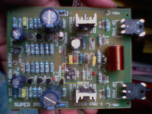

« ตอบ #46 เมื่อ: เมษายน 08, 2008, 10:23:42 pm »
เอาหล่ะ เป็น VR อะไรครับ เกี่ยวกับการปรับกระแสสงบหรือเปล่าวครับ
หรือปรับเสียงครับ ...........
ตามรูป ปรับกระแสสงบครับ....ส่วนมากจะปรับที่เที่ยงพอดีครับ    หรือตรงกลางพอดีครับ

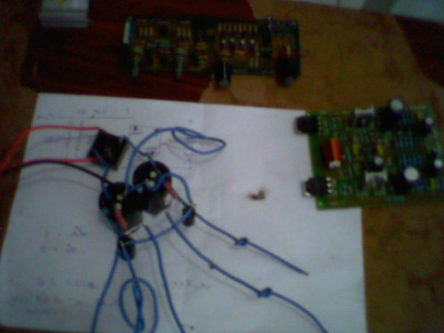

« ตอบ #48 เมื่อ: เมษายน 09, 2008, 08:05:42 am »
 ผมใช้ ปรีปรับลดเสียงเอาครับ น่าจะได้เหมือนกัน น่ะ
ปรับแค่กระแส สงบ ก็เสร็จแล้วใช่ไหม ครับ ต่อ เข้าวงจรเลย น่ะ ครับ พอดีอยากรีบทดลอง   หรือ ต้องวัด ไฟอะไรตรงไหน อีกไหม ครับ

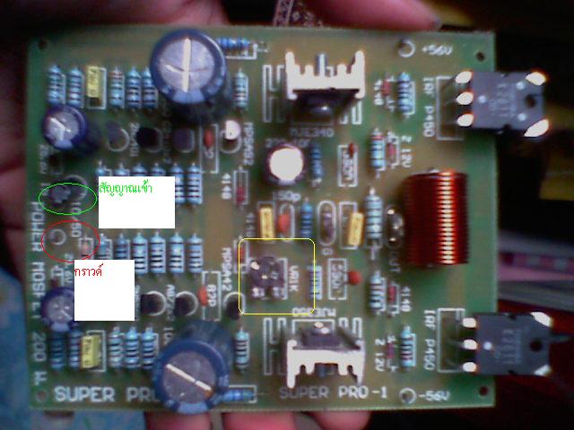

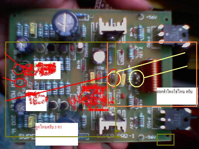

« ตอบ #49 เมื่อ: เมษายน 09, 2008, 10:19:28 am »
ตามรูป ครับ มี 2 คำถามในรูป
* ะพำ.jpg (61.31 KB, 640x480 - ดู 422 ครั้ง.)
DOLBY DIGITAL  8.1 Ch
(2000Wrms /8ch  +  Sub woofer 1000Wrms/1ch)

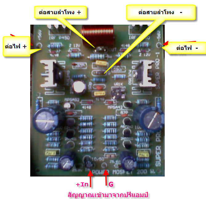

« ตอบ #50 เมื่อ: เมษายน 09, 2008, 11:29:08 am »
โวลุ่มควบคุมเสียง  ไม่ต้องไปต่อมัน  เอาให้รอดเป็นเรื่องไป   ผมลงลิ้งค์บทความที่ผมทำขึ้นให้คุณไปอ่าน  คุณก็ไม่อ่าน  อ่านก็อ่านไม่หมด  คนอื่นเขาไม่มีพื้นฐานเขายังหาทางออกได้เลย  ท่านก็เล่นถามซะคนตอบมึนกันหมด
โวลุ่มควบคุมเสียง  ไม่ต้องไปสนใจมันทั้งสิ้น
  ต่อสัญญาณเข้าที่จุดต่อ Input  ของแอมป์  โอยเอาสัญญาณมาจากปรีแอมป์ครับต่อเข้าไปเลย
แล้วนำสายไฟที่ทำไว้  + 50   0  -50   มาต่อตามจุดที่ชี้ไว้
   ส่วนจุดต่อลำโพงตามที่บอกไว้ครับ    เอาเข้าลำโพงไปเลย
จะบอกว่าให้เอามิเตอร์วัดที่จุด  ต่อลำโพง  เทียบกราวด์ตั้งมิเตอร์ที่ย่าสน 50VDC  วัดดูก่อนต่อลำโพง  หากมีไฟออกแสดงว่าแอมป์ผิดผลาดและเสีย  จบทิ้ง  ซ่อม
ถ้าอ่านตรงนี้ไม่เข้าใจ  เก็บทุกอย่างใส่ถุงไปให้ช่างที่ทำเป็นต่อให้ดู  การเรียนรู้ต้องมีการลงทุน   ถามได้  และต้องหัดคิดตาม   ขวนขวายหาสิ่งที่พึ่งสอนมาประดับเพิ่ม  จะได้เข้า   ............
อีกอย่างนึง   ใส่แผ่นระบายความร้อนที่เฟต...........ด้วย  ก่อนที่จะลองใช้งาน
จบ
