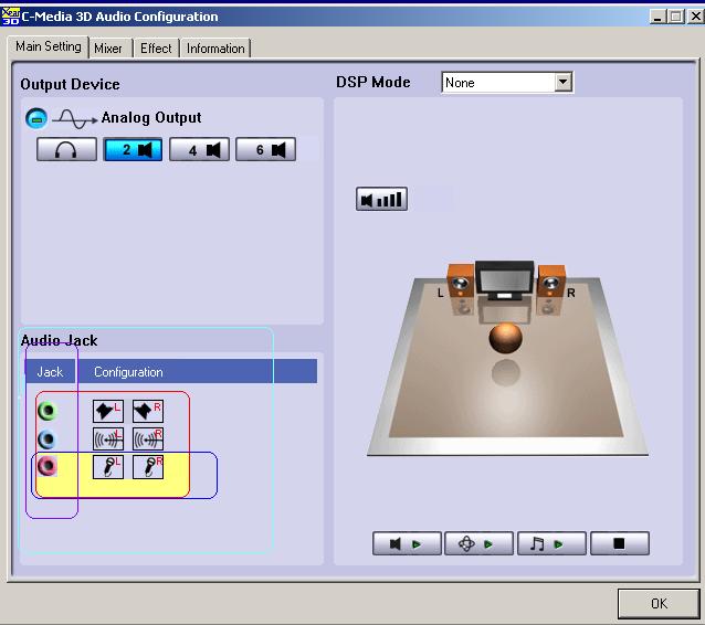

« ตอบ #3 เมื่อ: เมษายน 07, 2008, 03:05:59 pm »
ตามสีครับ น่าจะใช้ได้ครับ ถ้าเป็น ระบบ สีตามนี้
« ตอบ #4 เมื่อ: เมษายน 07, 2008, 04:24:42 pm »
ใช่ครับ ต่อไปจุดอินพุทเพาเวอร์แอมใช่ไหมครับ
ต่อช่องรูสีเขียวเข้าที่เครื่องเสียงท่าน
ส่วนไมค์นั้นที่เครื่องเสียงท่านมีช่องเสียบใช้ไมค์หรือเปล่า    ขอรายละเอียดมากๆหน่อยครับ

« ตอบ #8 เมื่อ: เมษายน 07, 2008, 07:26:39 pm »
ใช้ไม่ได้ ต้องเข้าใจก่อนว่าไมค์ที่ต่อกับคอมฯ เป็นคอนเดนเซอร์ไมค์นะครับ ต้องมีไฟไบอัสมันครับ  ไม่ใช้ว้อยไมค์นะครับ
