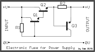

มาทำฟิวส์อิเลคโทรนิคส์ ใช้เอง  ไม่ต้องเปลืองฟิวส์

พี่วรเทพฯ ครับ  วงจรเอาไปต่อส่วนไหน จากไฟบวกบีเพื่อจ่ายให้โหลดหรือเปล่า   หรือว่าเอาไปต่อเเทนฟิวส์ทางด้าน เอ.ซี.   ผมสงสัยว่า หากเกิดกรณีช๊อต อุปกรณ์จะหยุดการทำงาน ตัดไฟบวกจากโหลดใช่ไหม (แล้วตัวเองจะพังไปด้วยหรือเปล่า)  ไม่รู้จริงๆๆ

ขอถามใหม่ ......วงจรเอาไปต่อส่วนไหน จากไฟบวกบีเพื่อจ่ายให้โหลดหรือเปล่า    ผมสงสัยว่า หากเกิดกรณีช๊อต อุปกรณ์จะหยุดการทำงาน ตัดไฟบวกจากโหลดใช่ไหม (แล้วตัวเองจะพังไปด้วยหรือเปล่า)  ไม่รู้จริงๆๆ

ต่อกับไฟ DC ไม่เกิน 45V  เวลาช็อตอุปกรณ์ไม่เสียครับ    เป็นวงจรต่อ series กับวงจร load เป็นวงจรจำกัดกระแสหรือป้องกันกระแสเกิน(Current Protection)ครับ   ลองดู original text ครับ

ขอบคุณครับ แล้วกระเเสสูงสุดรับได้เท่าไหร่

5 A  ครับ ให้ download ไฟล์ที่2(ใต้ภาพวงจร) รายละเอียดอุปกรณ์ ไปด้วย

หลักการทำงาน เมื่อไฟ+ เข้าขา Cของ Q1.Q2 และผ่านR 1
 นำกระแสให้กับขาB  Q1ซึ่งดาลิงตันกับQ2 มีแรงไฟ+ออกขาEไปผ่านR2
หากโหลดลัดวงจรหรือใช้เกินกำลัง จะมีแรงดันตกคล่อม R2พอที่ให้Q3ทำงาน
  ก็จะมาสั่งให้Q1Q2หยุดนำกระแส              Tongue

แล้วถ้าผมต้องการแค่3A จะต้องเปลี่ยนอะไรมั่งครับ  เป็นค่าเท่าไหร่มั่งเอ่ย

เพิ่มค่า R2 ครับ

ไม่ใช่ครับ...........ต้องดูองค์ประกอบทั้งหมดครับ ตามตารางที่ให้ไว้ครับ ถ้าใส่ไม่ถูก ก็อาจจะทำให้วงจรไม่ทำงานได้นะครับ

ถ้าต้องการ 3 A ต้องคำนวณค่าใหม่หมดครับแต่ตัวทรานซิสเตอร์ใช้ของวงจร 5Aได้ครับ

Q2 ต้องติดแผ่นระบายความร้อนหรือเปล่า ( 5A )
« ตอบ #15 เมื่อ: กุมภาพันธ์ 11, 2007, 10:31:39 pm »
ติดครับ

อยากได้ 7A ครับช่วยด้วย

ลืมบอก ผมจะใช้กับไฟ 0-50V ครับ แบบปรับค่าได้

วงจรของผมเป็ฯแบบปรับค่าได้ 0-30โวลต์ 5A แต่ใช้หม้อแปลง 3A สามารถใช้ได้เลยใช่ไหมครับ

เปลี่ยน ทรานซิสเตอร์2N3055เป็น 2SC5200  (ใช้ค่าต่ำกว่าสเป๊ค15A 230Vครับปลอดภัย) อย่าลืมใส่ฮีทซิ๊งค์ด้วยนะครับ
ส่วนการคำนวณให้ทนค่ากระแสเพิ่มขึ้นหรือลดลงนั้น คำนวณค่า R2 ใหม่  คือ
I = 0.7V / R2
R2 = 0.7V / I
PR2 = 0.7V * I
I คือค่ากระแสที่เราตั้งไว้  หรือไม้ให้เกิน
0.7V คือค่าแรงดันให้ Q3 ทำงาน  ( VBE )
PR2 คือ ค่าวัตต์ของ R2 ที่จะใส่  ต้องใส่มากกว่าที่คำนวณได้นะครับ R2 จะได้ไม่พัง
ทรานซิสเตอร์Q3จะทำงานตัดกระแสไฟฟ้าที่เกินได้ต้องมีแรงดัน ที่ขาเบสและขาอิมิเตอร์ ประมาน 0.7 โวลต์  ถ้าจะให้รู้แน่ชัดใช้มิเตอร์ดิจิตอลตั้งย่านวัดไดโอดวัดดูจะได้ค่าที่แน่นอนครับ
