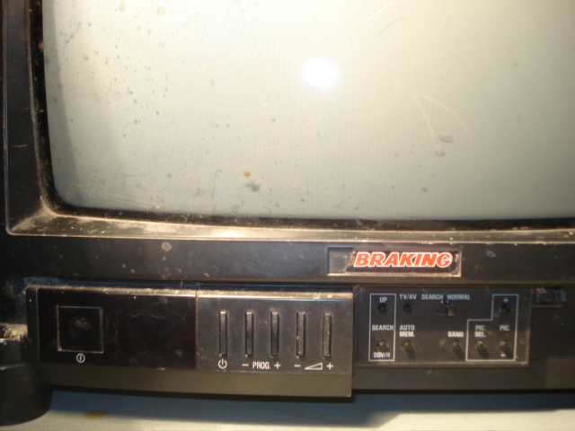

ธานินทร์ 14 นิ้วครับ ช่องเลื่อน ไม่รู้ รุ่นและแท่นครับ ไม่มีระบุไว้ หาไม่เจอ อาการ เมื่อกดช่อง แล้วจะเลื่อนไปช่องอื่นหมดไม่ยอมหยุด เหมือนกดจูนออโต้ค้างไว้ จะเป็นที่กระป๋อง if หรือไม่ครับ

รุ่นนี้เลยครับ แต่ข้างหน้าเขียนเป็น tanin   ไม่ทราบหน้าต่ารีโมทเป็นไงครับ จะลองหามาจูน เมนวลดู

ใครมีรูปรีโมทบ้างครับ
