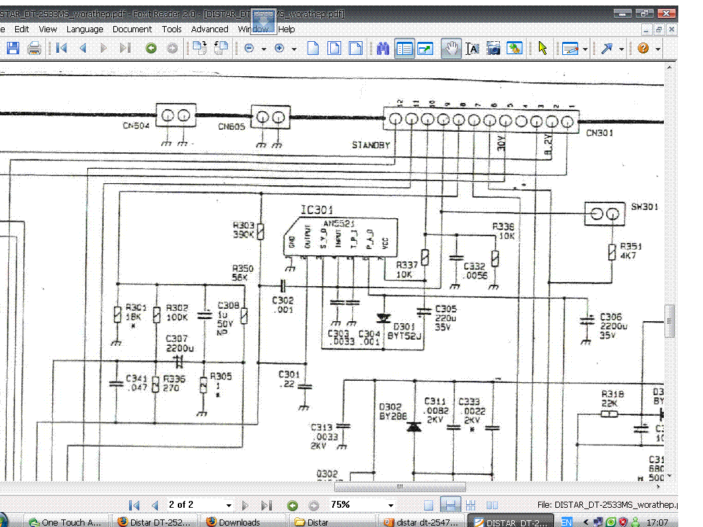

« ตอบ #13 เมื่อ: มีนาคม 27, 2008, 05:07:23 pm »
วงจร  เดียวกันกับDT-2533MS  มีในห้องวงจรแล้ว
* dirstar3.GIF (85.74 KB, 1024x768 - ดู 196 ครั้ง.)

« ตอบ #14 เมื่อ: กันยายน 27, 2008, 12:11:56 pm »
ผมเจออาการนี้เหมือนกัน ให้ไปดูVR ปรับ V-Line ที่อยู่ด้านซ้ายมือของบอร์ด และ เปลี่ยน C202 1/16v ครับ หายแน่ หากท่านเปลี่ยน C ver หมดแล้ว
