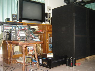

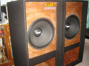

« ตอบ #51 เมื่อ: พฤษภาคม 04, 2008, 02:53:51 pm »
ผมเปิดเล่นจนฟ่าเพดานบ้านคลอนแล้วครับ   ลองกับเจ้าลำโพงตัวนี้ครับ

« ตอบ #52 เมื่อ: พฤษภาคม 04, 2008, 02:57:52 pm »
ผมดึงไฟจาก  Power  ตัวที่วางกับพื่น ด้านล่าง    ในภาพที่ผมโพสนั่นแหละครับ
