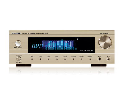

พอจะทราบเกี่ยวกับคำศัพท์บ้างแล้ว เพราะอ่านตามเว็บ แต่ยังไม่ค่อยเข้าใจเท่าไหร่ค่ะ คือกำลังมองหาแอมป์ซักตัว ราคาประมาณ 4000 ยี่ห้อธรรมดาๆ ก็ได้ค่ะ เอาไว้ฟังเพลง ร้องคาราโอเกะบ้าง จะต้องเลือกซื้อยังไง ถ้าซื้อแอมป์วัตต์มากกว่าลำโพงจะมีปัญหามั้ยคะ  แล้วอย่างใน link นี้พอใช้ได้รึป่าวค่ะ ช่วยแนะนำหน่อยนะคะ ขอบคุณมากค่ะhttp://www.sokenthai.com/th/product/detail.php?MenuID=1&viewtype=&gid=48&id=99

เป็นช่างเปล่าครับ  หากเป็นช่างสร้างเองเลยครับ หากไม่ใช่แนะนำให้ซื้อครับ ราคา 4000เลยของดีๆ ๆได้มากมาย ครับ
« ตอบ #2 เมื่อ: มีนาคม 14, 2008, 07:27:48 pm »
ตามลิ้งค์ที่ให้ดูครับ   ถือว่าโอเคครับ
แต่คงไม่มีลำโพง ใช้ไหมครับ
ต้องดูลำโพงก่อนครับ  ตามสเปคที่ให้ดู    ฟังเพลงคงเหมาะ  แต่ร้องเพลง
 ในบ้างครั้งอาจจะได้เสียงไม่เต้มที่เท่าไร
กำลังวัตตืลำโพงน้อยไป   เร่งดังตอนอยากมันๆ  อาจจะไม่ถูกใจเท่าไร
ขอดูตัวอย่างชุดลำโพงอีกทีครับ

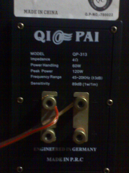

หุหุ ไม่ได้เป็นช่าง แต่ลุย ๆ ค่ะ อยากลองเป็นคนหาดูเอง เพราะที่บ้านไม่ค่อยมีใครรู้เรื่องเครื่องเสียงเลยไม่มีใครสนใจค่ะ เรื่องลำโพง ถ่ายรูปมาให้ดูอะค่ะ ส่วนรายละเอียดลำโพงก็
impedance    4
sensitivity      89 dB
power handling     60 W
peak power           120 W
Frequeney Range   45-20 kHz  (+-3dB)
อยากถามเพิ่มนิดนึงนะคะ รูปที่สองนั่น มันมีขั้วที่ให้พันสายลำโพงตั้งสี่ขั้ว คู่ที่ต่อไว้นั่นต่อเข้ากับแอมป์ แล้วเหลืออีกคู่นึงไว้สำหรับต่อกับอะไรคะ เห็นแล้วก็สงสัยอยู่  ลืมถามอีกอย่างค่ะ - - กรวยลำโพงเป็นกระดาษนี่ ดีหรือไม่ดีคะ ดูแล้วเหมือนกระดาษ A4 ธรรมดาเคลือบน้ำยาให้มันแข็ง ๆ เอง เหมือนมันจะไม่ค่อยทนเลย ส่วนตัวคิดว่าเสียงพอใช้ได้แต่เสียงเบสน้อยมากกก กำลังคิดอยู่ว่าถ้าเราอยากเปลี่ยนดอกลำโพงให้มันมีเบสเพิ่ม จะทำได้มั้ยคะ ส่วนเรื่องแอมป์ จริง ๆ แล้วอยากได้ Integrated Amp เพราะอยากเอาไว้ปรับเสียงร้องนิด ๆ หน่อย ๆ แต่งบ 4000 คงน้อยเกินไป ถ้าใครพอจะทราบราคาประมาณนี้ ดี ๆ แนะนำให้หน่อยนะคะ ขอบคุณมาก ๆ ค่ะ
เป็นขั้วเดียวกันกับขั้วบน  น่าจะเอาไว่ต่อพ่วงลำโพง  หรือไม่ก็ต่อจุดนี้ไปเข้าตู้แอมป์ซับฯ
ไม่มีประโยชน์ครับ  อาจเสียเงินฟรีโดยเปล่าประโยชน์  เป็นลักษณะของดอกลำโพงที่เขาออกแบบมาอยู่แล้ว
     หากต้องการเพิ่มเสียงเบสให้สะใจ
1.ซื้อตู้ซับวูปเฟอร์เพิ่ม 1 ตู้ (ใน1ตู้จะมีแอมป์ในตัวอยู่แล้ว   ทำหน้าที่ขับลำโพงเสียงเบสอย่างเดียว)  มันจะช่วยเสริมเยงเบสให้ลึกและ
    นุ่มได้ดี
2.เปลี่ยนตู้ลำโพงใหม่   อันนี้ไม่แนะนำ....สิ้นเปลืองมีของดิมอยุ่แล้ว
อันนี้แนะนำม่ถูกครับ  อยากให้ทดสอบฟังเสียงด้วยตัวเองจะดีกว่าครับ  เอาแบบที่ปรับเสียงตามที่เราชอบ
   เป็นไปได้ลองกับลำโพงคล้ายๆที่เราใช้
ลองดูนะครับ   มาให้แนวๆเท่านั้น

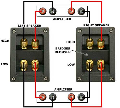

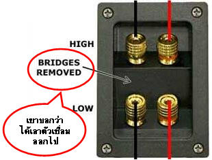

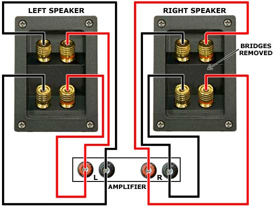

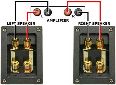

ขั้วต่อลำโพงนั้น ผมคิดว่าเป็นอย่างนี้นะครับ
ไม่ต้องคิดว่า    อิอิ  มันถูกแล้วครับ  Lips Sealed
รูปแรกอ่ะถูกเพราะเหมือนกับลำโพงเขา

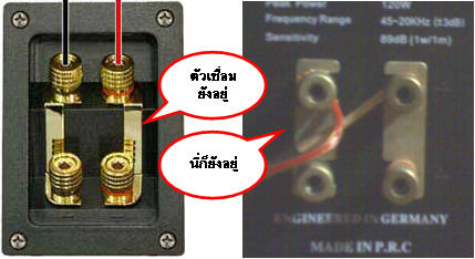

ในรูปของเจ้าของกระทู้นั้น เพียงถอดตัวเชื่อมที่เชื่อมระหว่างขั้วลำโพงนั้นออก ก็สามารถที่จะเหมือนกับรูปที่สอง และสามได้ครับ
นั่นหมายความว่าถ้าไม่ถอดออกจะเหมือนรูปแรก แต่ถ้าถอดออกจะเหมือนรูปที่สองและสาม นั่นเองเอย.........ครับ

แอมป์เดิมที่ใช้อยู่เป็น อินทิเกรดแอมป์ 500w  คิดว่าคงไม่ใช้วัตต์แท้ ยี่ห้อทั่วไปค่ะแต่เก่าแล้วเลยจะซื้อใหม่ คิดว่าคงจะไปดูตามห้างทั่วไปค่ะ เคยเห็นในอมร(สนามหลวงสอง) มีของ sonar  ราคา 3500 ขึ้นไป (ยี่ห้อไม่ค่อยเคยได้ยิน) ไม่รู้ว่ามันดีรึป่าว เลยไม่กล้าซื้อค่ะ ลองดูในเว็บเจอของ soken เห็นมี 75 w x 2 วัตต์ ประมาณเดียวกับลำโพง เลยสนใจ ราคาก็ประมาณ 4000 บาท ไม่รู้มียี่ห้อไหนที่มีสเป็ค กับราคาประมาณนี้มั่งรึป่าว ว่าจะลองไปดูๆค่ะ
