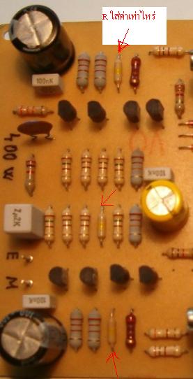

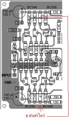

 Sadวงจรนี้เป็นวงจรขยายเสียงครับ ผมสงสัยว่าที่ผมทำลูกศรสีแดงชี้อยู่นั้นใส่ไว้ทำไม มันเป็นค่า R ค่าเท่าไหร่ครับ หรือเป็นอย่างอื่น ช่วยบอกทีครับ  Cheesy

ไม่ใช่ R หรอกเป็นแค่ตัวจั๊มธรรมดาครับ  Tongue

เป็น R จั๊มข้าม    ศูนย์โอมห์ ครับ     หรือเอามิเตอร์วัดก็ได้นี่ครับ        หรือว่าไม่กล้าวัดครับ Tongue

R ที่ว่านี้มีขายหรือเปล่าครับ หรือจะใช้ลวดทองแดงจั๊มแทนได้ไหมครับ โปรดให้ความรู้ด้วยครับ

มีขายครับเรียก R ศูนย์โอห์ม  แต่ส่วนยมากผมใส่ลวดจั้มเลย Tongue
มีขายครับ แต่ถ้าหาไม่ได้ก็ใช้ขาR ที่ตัดออกมาจากวงจรก็ได้ หรือลวดเส้นเล็กๆก็ได้ครับ  Smiley Smiley

ค่า   0  โอห์ม    อิอิๆ   Cool
