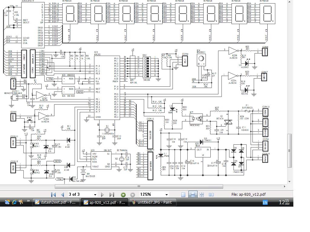

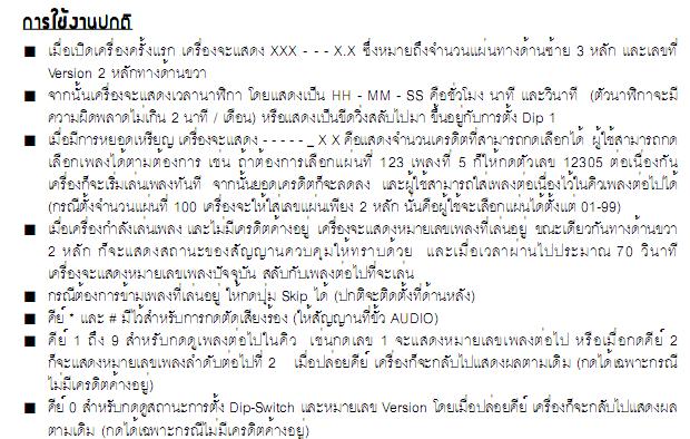

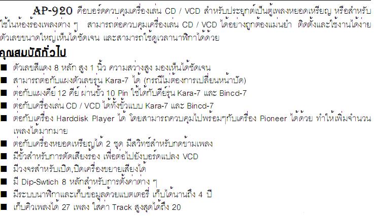

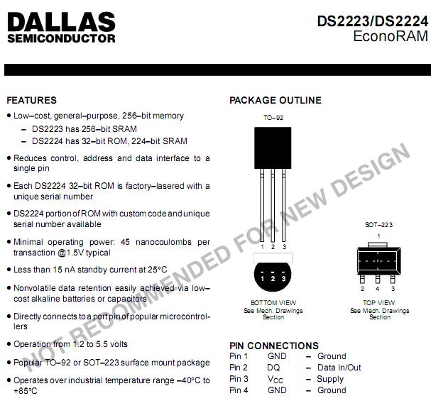

 เริ่มแรกเช็ค ไฟเลี้ยง5V ก็ปกติ  จึงเช็คไฟรีเซ็ตก็ปกติ  (5Vแล้วตก) เลยคิดว่า เป็นที่ไมโครคอนโทลเลอร์ หรือโปรแกรมในตัวมันรวน แต่ไม่ใช่ครับ
 อาการนี้เกิดจาก ECONO RAM (DS2223)ผมก็ไม่รู้เหมือนกันว่ามันคือตัวอะไร แต่คิดว่ามันเป็นตัวความจำชั่วคราว   ครับ
