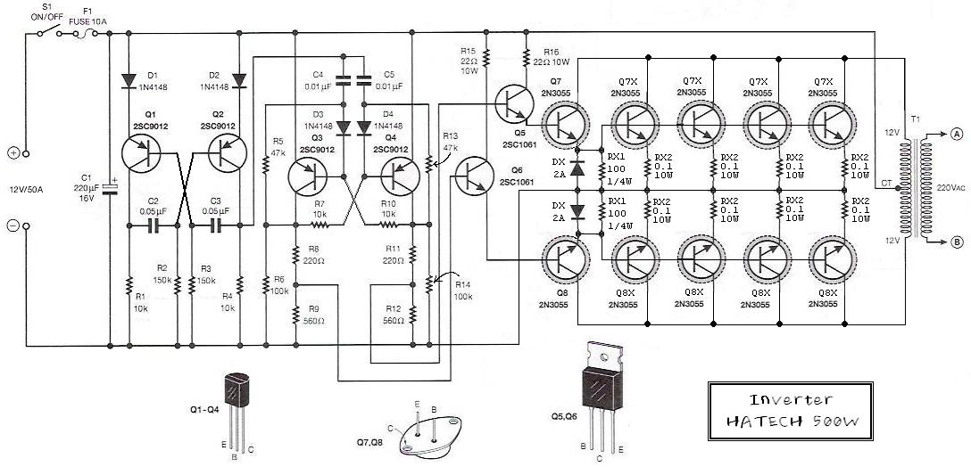

ช่อยอธิบายหลักงานทำงานของวงจรให้ผมหน่วยนะครับ.....คือจะเอาไปเสนอโครงงานอ่ะครับ....แล้วครัยพอจะรู้เว็บสั่งซื้อหนังสือโครงงาน เกี่ยวกับการทำ ไฟแบตเป็นไฟบ้านบ้างครับ..ขอบคุณครับ...ด่วนนะครับ Roll Eyes
* index.gif (55.11 KB, 2760x1660 - ดู 2706 ครั้ง.)
buncha_1111
กระทู้: 2
« ตอบ #39 เมื่อ: ธันวาคม 23, 2007, 03:53:31 pm »
รูปข้านบน...ผิดนะครับ  รูปนี้ครับผม.....พี่ๆช่วยผมด้วยนะครับ...ครัยมีข้อมูลก็ช่วยลงกันหน่อยนะครับ..จะเป็นขั้นตอนการทำ..และลายปรื้นวงจรด้วย...คำอธิบายด้วยนะครับ..ขอบคุณครับ Embarrassed Undecided Lips Sealed
* 04.jpg (91.84 KB, 1088x524 - ดู 2558 ครั้ง.)

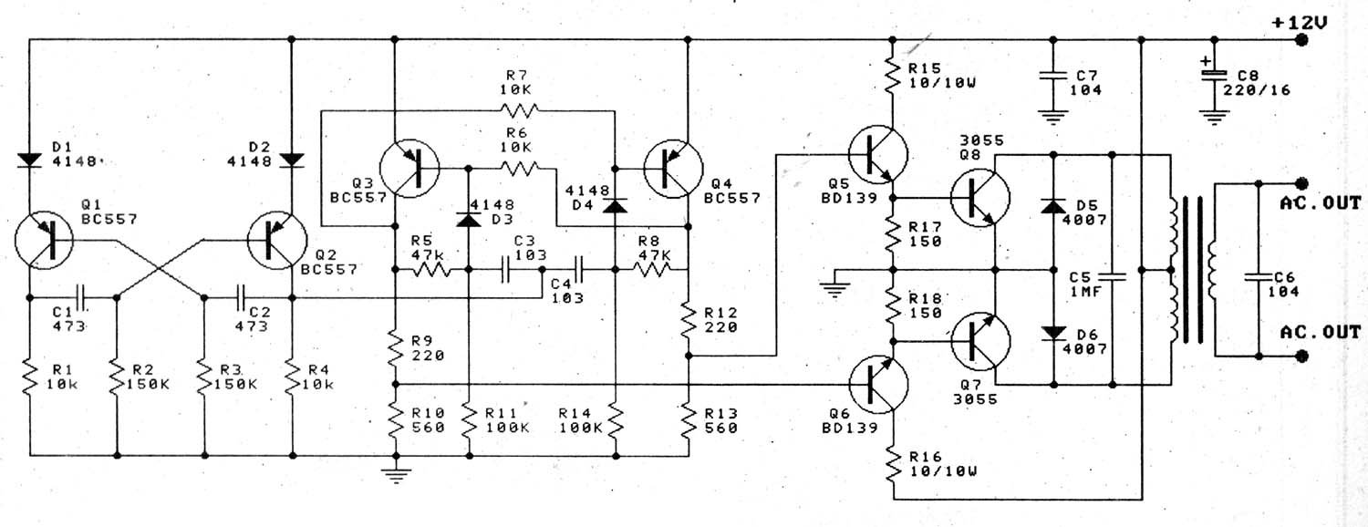

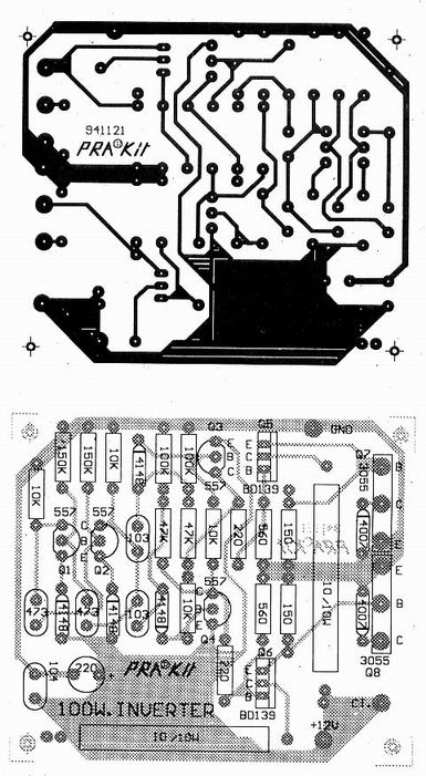

ท่านใดมีคําอธีบายของวงจรอีนเวอรเตอ100วัตช่วยเอามาลงให้หน่อยครับ
จะส่งงานครับวงจรนี้ครับ Cheesy Cheesy
* 2.jpg (84.02 KB, 1500x578 - ดู 2413 ครั้ง.)
* 1.jpg (78.06 KB, 385x701 - ดู 2422 ครั้ง.)
kan
คะแนน78
กระทู้: 659
« ตอบ #42 เมื่อ: มีนาคม 13, 2008, 08:21:49 am »
วงจรธรรมดาหละครับ เขาทำให้ผลิต100Hz แล้วหารสอง เหลือ50Hz การทำความถี่ต่ำเลยจะทำได้ไม่ค่อยแน่นอน เป็นคลื่นสี่เหลี่ยม เป็นของท่านประกิต วงจรนี้ผมก็ใช้อยู่กับแผงแสงอาทิตย์ เปิดไฟทั้งบ้าน ดูทีวี21นิ้วสบาย แค่รู้สึกอุ่นๆ(output) ผมใช้เฟตครับ ตอนแรกใช้3055 ใช้10ตัว เปิดทีวี21นิ้ว ไม่ถึง5นาทีร้อนมาก จับไม่ได้เลย ผมใช้แบต 200แอมป์ 2 ลูกครับ ยามฉุกเฉิน ผมยังใช้รีดผ้าเลย เตารีด1500W ไฟตกเหลือ170โวลย์ ไฟแถวบ้านดับบ่อย เช้าการไฟฟ้าถึงมาทำ ว่างๆจะทำกังหันช่วยเวลากลางคืนจะได้ชาร์จด้วย

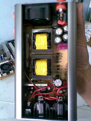

ตัวนี้ครับตัวที่ซื้อมา 500W ราคา 900กว่าๆๆ ประสิทธิภาพใช้ได้ดีเลยทีเดียว ผมลองไล่ๆวงจรดูเเล้ว ไฟ 220V ที่เอามามาใช้งาน ไม่ได้ออกมาโดยตรงจากหม้อแปลงอย่างที่เราๆทำกัน แต่เค้าเอาไฟ 220V ที่ได้มาผ่านไดโอดบริดจ์ ก็เป็นไฟ DC 310V แล้วก็ใช้ TL494 ทำหน้าที่ OSC อีกที แล้วไฟ 220V ที่ได้ ก็ใช้ FET ไดร์ออกมาอีกที สรุปแล้วเค้าใช้ TL494  2ตัว ตัวเเรกคือใช้ผลิดไฟ AC12V  ตัวที่2 ช้ผลิตไฟ AC220V งงครับวงจรซับซ้อน ใครพอมีความรู้ ช่วยหน่อครับ
* ภาพ000.jpg (32.27 KB, 300x400 - ดู 2083 ครั้ง.)
* ภาพ001.jpg (17.72 KB, 300x400 - ดู 2092 ครั้ง.)
apinane34s
กระทู้: 98
« ตอบ #50 เมื่อ: กันยายน 14, 2008, 12:44:51 am »
การทำงานแบ่งออกเป็น 2 ช่วงครับ
ช่วงที 1 เป็นวงจร DC-TO-DC covertor เหมือนกับวงจรสวิตชชิ่งของแอมป์รถยนต์ คือเแปลง 12Vdc ไปเป็น 311Vdc
ช่วงที่ 2 คือการแปลงไฟ DC 311V มาเป็น AC 220V โดยหลักการทำงานจะใช้การสวิชชิ่ง แบบเพาเวอร์แอมป์คลาสดี โดยแปลงไฟ DC มาเป็น SINE โดยตรง
ทำให้วงจรดังกล่าวมีประสิทธิภาพสูง จึงทำให้มีขนาดเล็ก

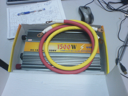

« ตอบ #56 เมื่อ: พฤศจิกายน 24, 2008, 05:15:18 pm »
ที่ผมดูแล้วนั้น ช่วงที่ 1 ถูกครับ แต่ช่วงที่สองส่วนใหญ่แล้ววงจรที่มาจากจีน มักใช้ วงจร H-Bridge ครับ
ทำให้คลื่นที่ได้ยังเป็นคลื่น สี่เหลี่ยมอยู่ครับ แต่จะปรับดิวตี้ไซเคิลให้น้อยลง ทำให้คล้าย Sine Wave มากที่สุดครับ
* INV_1500W.gif (74.3 KB, 408x306 - ดู 1947 ครั้ง.)
taoybb
« ตอบ #57 เมื่อ: พฤศจิกายน 25, 2008, 08:49:25 pm »
ดัดแปลงยังไงดีละครับ
