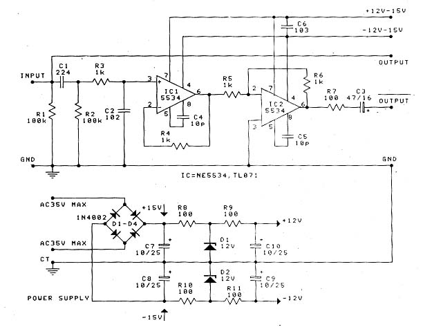

ขอบคุณครับ บังเอิญผมไปเจอวงจร Bridge adaptor by NE5534 ของประกิตอ่ะครับไม่รู้ใช้ได้หรือเปล่า
Circuit Bridge adaptor by NE5534?
For Boost Power Amplifier Stereo to Mono power x2
http://www.elecfree.com/electronic/bridge-adaptor-by-ne5534/
* circuit%2BBridge%2Badaptor%2Bby%2BNE5534.jpg (43.43 KB, 612x473 - ดู 777 ครั้ง.)
* PCB%2BBridge%2Badaptor%2Bby%2BNE5534.jpg (70.31 KB, 356x576 - ดู 767 ครั้ง.)
