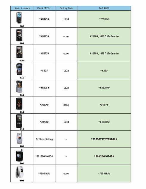

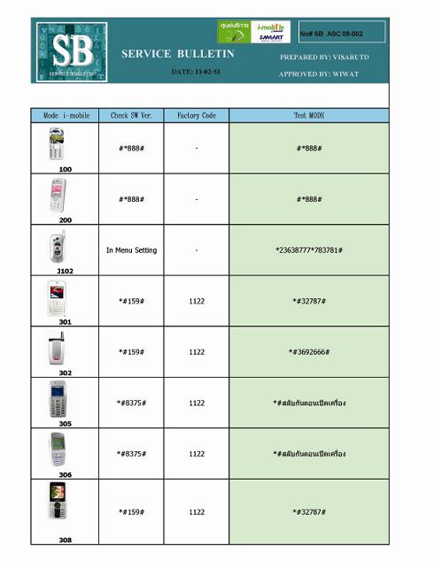

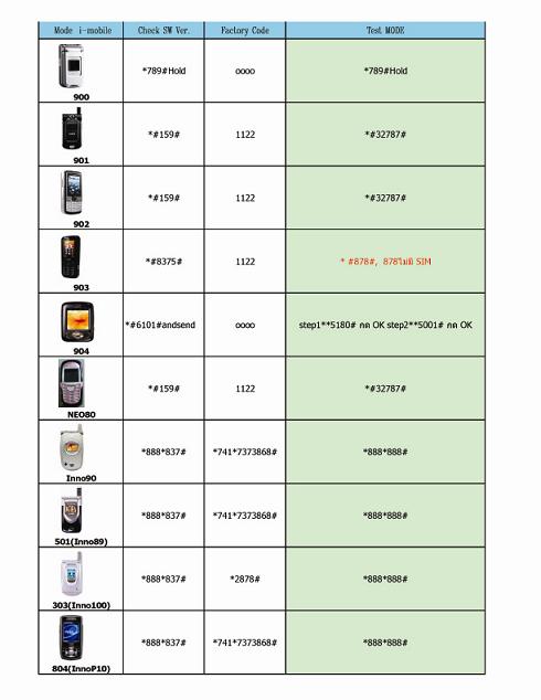

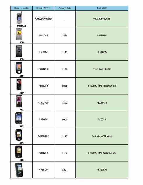

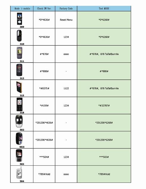

รวม รหัสลับ ของมือถือที่ช่างควรรู้  เพื่อใช้ในการทดสอบ การแก้ปัญหา และรายละเอียดของมือถือครับ ทำให้เราซ่อมมือถือแบบง่ายๆ ไม่ต้องลงทุนอะไรเลยครับ
I-mobile 100
- Check software version รหัสกด     #*888#
I-mobile 309, 310
- Check software version รหัสกด     *0*4636#
- Test Mode รหัสกด     *0*6268#
I-mobile 311
- Check software version รหัสกด     #*878#
I-mobile 313
I-mobile 502, 502i, 505, k9, 802
- Check software version รหัสกด     *201206*4636#
- Test Mode รหัสกด     *201206*6268#
I-mobile 511
- Check software version รหัสกด     *1222*1#
I-mobile 301, 302,308, 508, 601, 602, 603, 604, 606, 611, 901, 902
- Check software version รหัสกด     *#159#
- Set Factory Mode รหัสกด      *#32787#
- Set Engineer Mode รหัสกด      *#3646633#
I-mobile 503, 506, 605, 600, 607, 608
- Set Engineer Mode รหัสกด      ***503#
- Set Factory Mode รหัสกด      ***504#
- Set Auto Test รหัสกด      ***505#
I-mobile 509, 612
- Set Factory Mode รหัสกด      *#66*#
I-mobile 504, 505, 803
- Check software version รหัสกด     *68*48# ค้างไว้
- Set full factory รหัสกด      *789# ค้างไว้
- Test Mode รหัสกด     *#789#
I-mobile 305, 306, 315, 510, 609, 609i
- Check software version รหัสกด     *#8375#
- Set Factory Mode รหัสกด      878
I-mobile 610
- Check software version รหัสกด     *#22#
I-mobile J101, J102
- Test Mode รหัสกด     *23638777*783781#
I-mobile Inno30, 55, 89, 90, 99, 100, A10, A20, P10, Vk200
- Set full factory รหัสกด     *741*737381#
- Set full factory รหัสกด     *741*7373868#
- Set full factory รหัสกด     *741*2878#
- Set Engineer Mode รหัสกด      *888*888#
- Check software version รหัสกด     *888*837#

 Wink
ไอโมบาย อัพเดตล่าสุด
* quzq1.jpg (80.17 KB, 490x634 - ดู 8869 ครั้ง.)

« ตอบ #10 เมื่อ: มีนาคม 27, 2008, 11:24:25 am »
 Lips Sealed
* c9sc2.jpg (78.97 KB, 490x634 - ดู 8681 ครั้ง.)

« ตอบ #11 เมื่อ: มีนาคม 27, 2008, 11:30:45 am »
 Undecided
* zypd3.jpg (79.61 KB, 490x634 - ดู 8628 ครั้ง.)

« ตอบ #12 เมื่อ: มีนาคม 27, 2008, 11:34:41 am »
 Kiss
* zhge5.jpg (79.13 KB, 490x634 - ดู 8556 ครั้ง.)

« ตอบ #13 เมื่อ: มีนาคม 27, 2008, 11:39:01 am »
 Embarrassed
* 1w037.jpg (73.23 KB, 490x634 - ดู 8450 ครั้ง.)
