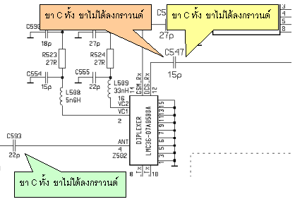

« ตอบ #4 เมื่อ: กุมภาพันธ์ 06, 2008, 11:57:28 am »

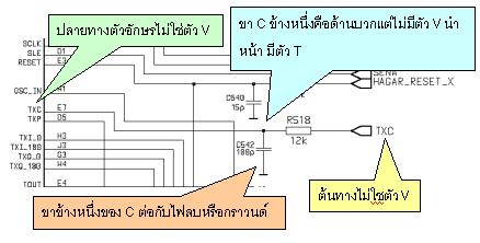

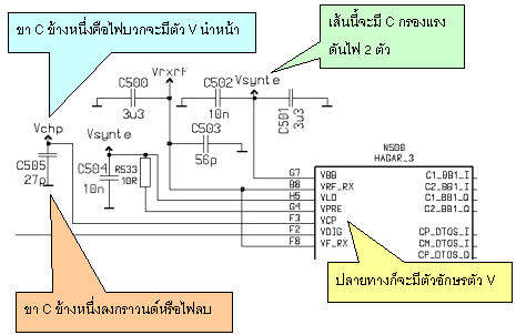

C ที่กรองแรงดันไฟอย่างเดียว
ในวงจรถ้าขาข้างหนึ่งของ C ต่อกับไฟลบหรือกราวนด์และอีกข้างหนึ่งของ C ต่อกับไฟบวก ( V ) ตัวแรกนำหน้าตัวอักษรตัวหลังอาจจะเป็นอะไรก็ได้อาทิเช่น Vchp Vsynte หรือ Vrxrf และปลายทางของลายวงจรเส้นนั้น จะมีคำว่า V นำหน้า อาทิเช่น VBB VRF_RX VPRE VCP หรือ VLO นั่นสรุปได้เลยว่าลายวงจรเส้นนั้นเป็นไฟแน่นอนและบางเส้นจะมี C กรองแรงดันไฟถึง 2 ตัว และ C แต่ละตัวก็จะมีหน้าที่กรองแรงดันไฟ

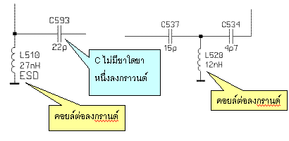

C ที่กรองแรงดันไฟและสัญญาณ
ในวงจรถ้าขาข้างหนึ่งของ C ต่อกับไฟลบหรือกรานด์และอีกข้างหนึ่งของ C ต่อกับไฟบวก แต่ตัวอักษรในลายวงจรต้นทางไม่มีตัว V แต่มีตัวอักษรตัวอื่นยกตัวอย่างในรูปด้านบนเป็นตัว T ( TXC ) หรือในบางเส้นของลายวงจรอาจจะเป็น AFC หรือ OUT_CP หรือตัวอักษรใดๆก็ได้ที่ไม่ใช่ตัว V นำหน้านั่นสรุปได้ว่า C ตัวนั้นทำหน้าที่กรองแรงดันไฟและสัญญาณ
C ส่งผ่านสัญญาณ
ในวงจรให้สังเกตุว่า C ทั้ง 2 ตัวขาของ C แต่ละตัวไม่ได้ต่อกับไฟลบหรือกราวนด์เลย C ที่ต่อลักษณะนี้จะทำหน้าที่ส่งผ่านสัญญาณ และมีหน้าที่ป้องกันไม่ให้ไฟ DC หรือไฟกระแสตรงผ่านเราเรียกการต่อแบบนี้ว่า คัปปลิ้ง ( COUPLING ) ซึ่งใช้เฉพาะในส่วนของวงจรเชื่อมโยงสัญญาณเท่านั้น

ตัวอย่างวิธีการดู “ C “
C ส่งผ่านสัญญาณ

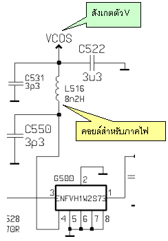

ตัวอย่างวิธีการดู “ L “ หรือ คอยล์
L เหนี่ยวนำกระแสหรือลดความเร็วของไฟ
ในวงจรสังเกตุว่าถ้าในลายวงจรต้นทางมีอักษร V ซึ่งแสดงถึงภาคของการจ่ายไฟ และให้สังเกตว่ามี ไฟผ่าน คอยล์หรือ L ด้วยและคอยล์หรือ L จะต่ออนุกรมกับเส้นไฟแสดงว่า L ตัวนี้ทำหน้าในส่วนของการเหนี่ยวนำกระแสไฟ หรือทำให้กระแส
L หรือ COIL เหนี่ยวนำสัญญาณ
ในวงจรถ้า C ไม่มีขาใดขาหนึ่งลงกราวนด์แสดงว่า C ตัวนั้นทำหน้าที COUPLING หรือส่งผ่านสัญญาณ และสังเกตที่ คอยล์หรือ L ขาข้างหนึ่งจะต่อลงกราวนด์หรอไฟลบ แสดงว่า คอยล์หรือ L ทำหน้าที่เหนี่ยวนำสัญญาณ

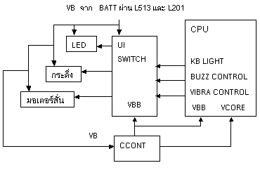

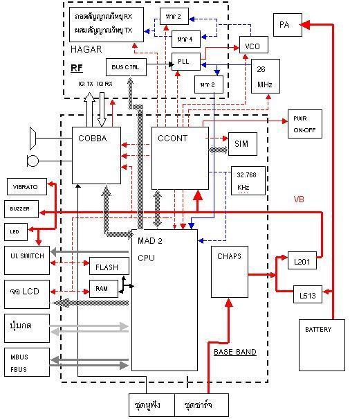

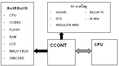

โครงสร้างโทรศัพท์ 3310,3315,3330,3350
โทรศัพท์ NOKIA ประกอบด้วย 2 ภาคดังนี้
1. ภาคโครงสร้างหลัก BASE BAND
2. ภาควิทยุ RF RADIO FREQUENCY
โครงสร้างหลัก + ภาควิทยุ
1. ภาคโครงสร้างหลัก BASEBAND
ประกอบด้วย
1.1  UI หรือ USER INTERFACE
UI SWITCH  (N400)
หลอดไฟ LED ทำหน้าที่ให้แสงสว่างแก่ปุ่มกดและจอ LCD
มอเตอร์สั่น VIBRATOR
กระดิ่ง BUZZER
1.2 แฟลชคอนเนคเตอร์ FLASH CONNECTOR
MBUS ชุดเชื่อมโยง หรือถ่ายโอนข้อมูลระหว่างมือถือกับคอม ฯ
FBUS TX ชุดเชื่อมโยง หรือถ่ายโอนข้อมูลจากมือถือเข้าคอมฯ
FBUS RX ชุดเชื่อมโยง หรือถ่ายโอนข้อมูลจากคอมฯเข้ามือถือ

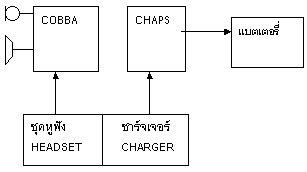

 1.3 HEAD SET และ CHARGER CONNECTOR
ชุดหูฟัง หรือชุดเชื่อมต่อระหว่างโทรศัพท์กับสมอลล์ทอล์ค
ชุดชาร์จ หรือชุดเชื่อมต่อระหว่างโทรศัพท์กับอแดปเตอร์หรือชาร์จเจอร์

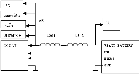

1.4  แบตเตอรี่ BATTERY

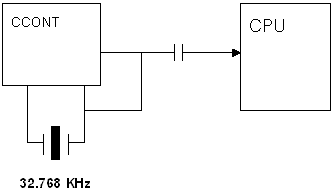

แหล่งจ่ายพลังงานหลักสำหรับวงจรในโทรศัพท์ทั้งหมด
* bb_rf.jpg (61.99 KB, 506x605 - ดู 7340 ครั้ง.)
* diagram_1.gif (3.62 KB, 370x242 - ดู 6350 ครั้ง.)
* diagram_2.gif (3.29 KB, 507x132 - ดู 6337 ครั้ง.)
* diagram_3.gif (2.46 KB, 307x172 - ดู 6209 ครั้ง.)
* diagram_4.gif (3.77 KB, 461x243 - ดู 6157 ครั้ง.)
tom ele
คะแนน62
กระทู้: 1306
ช่างนอกเวลาเรียน
tom_phakdee@hotmail.com
« ตอบ #7 เมื่อ: กุมภาพันธ์ 06, 2008, 12:52:48 pm »

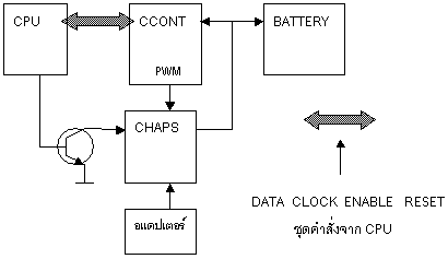

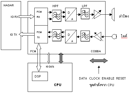

1.5  CHAPS
ไอซี ชาร์จที่ควบคุมการจ่ายกระแสและประจุไฟฟ้าให้ กับ แบตเตอรี่ถูกควบคุมโดย CCON และ CPU
1.6  SIM CARD

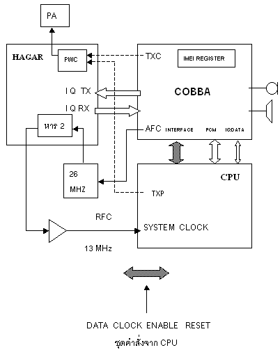

SUBSCRIBER IDENTITY MODULE เป็นส่วนหนึ่งของอุปกรณ์โทรศัพท์ภายในเป็น CHIP IC MEMORY ขนาดเล็ก แต่เนื่องจากหมายเลขโทรศัพท์เป็นเลขส่วนบุคคลจึงต้องนำ SIM ไปทำการจดทะเบียนหรือ REGISTER ก่อนแล้วจึงนำ SIM ไปใส่ในโทรศัพท์ซึ่ง SIM จะติดต่อกับ CCONT โดยตรงและ CCONT จะเชื่อมโยงหรือ INTERFACE ข้อมูลไปยัง CPU และ SIM จะทำงานได้ก็ต่อเมื่อมีไฟเลี้ยง SIM จาก CCONT ชื่อ VSIM โดยทั่วไป SIM มี 2 ชนิด คือ SIM แผ่นใหญ่ ( รุ่นเก่า ) ขนาดเท่าบัตร ATM ใช้ไฟเลี้ยง 5 V. และ SIM ที่ใช้ในปัจจุบันคือ SIM ขนาดเล็ก หรือ PLUG IN SIM ใช้ไฟเลี้ยง 3V. นอกจากนี้ SIM ถูกควบคุมการทำงานโดยขา 2 ของแบตเตอรี่ ( BSI ) ด้วย ถ้าขณะที่ใช้งานขา 2 ของแบตเตอรี่หลุดหรือเคลื่อนจากตำแหน่ง หน้าจอ LCD จะแสดงคำว่า “ INSERT SIM CARD ” ทันที
1.7  COBBA
เป็น ASIC IC หรือ APPLICATION SPECIFIC INTEGRATED CIRCUIT
ทำหน้าที่ เชื่อมโยงหรือ INTERFACE ระหว่าง ภาคเบสแบนด์กับภาควิทยุ แปลงสัญญาณเสียงหรือ AUDIO FREQUENCY (AF) ซึ่งมาจาก ไมโครโฟนผ่านกระบวนการกรองความถี่ต่ำแล้วแปลงเป็นสัญญาณดิจิตอล A/D เข้าสู่กระบวนการแปลงสัญญาณเป็น PCM หรือ PULSE CODE MODULATOR โดย การควบคุมของวงจร DSP หรือ DIGITAL SIGNAL PROCESSING จาก CPU แล้วแปลงให้เป็นสัญญาณ IQ หรือ INPHASE QUADRATURE ส่งต่อให้ HAGAR เราเรียกภาคนี้ว่าภาคส่งหรือ TX
ทำหน้าที่รับสัญญาณ IQ หรือ INPHASE QUADRATURE จาก HAGAR แปลงกลับมาเป็น PCM หรือ PULSE CODE MODULATOR ซึ่งเป็นสัญญาณดิจิตอล D/A ผ่านกระบวนการกรองความถี่ต่ำผ่านวงจรขยายออกสู่ ลำโพงหรือหูฟัง เราเรียกภาคนี้ว่า ภาครับ หรือ RX
ควบคุมหรือชดเชยความถี่อัตโนมัติ หรือ AFC (AUTO FREQUENCY CONTROL) สำหรับ 26 MHZ
ควบคุมวงจรปรับระดับกำลังส่ง (PWC) ใน HAGAR เพื่อให้ HAGAR จ่ายแรงดันไฟไปควบคุม PA หรือ POWER AMP ในระดับที่ต่างกัน สำหรับภาคส่ง หรือ TXC
ทำหน้าที่จัดเก็บเลข IMEI หรือ IMEI REGISTER
1.8  32.768 KHz (SLEEP CLOCK)
เป็นคริสตอล กำหนดสัญญาณนาฬิกา หรือ RTC (REAL TIME CLOCK)
เป็นคริสตอล กำหนดเวลา , ปฏิทิน , ตั้งปลุก , เวลานัดหมาย
เป็นคริสตอล กำหนดเวลา เปิดปิดไฟ LED และเสียงเรียกเข้า
