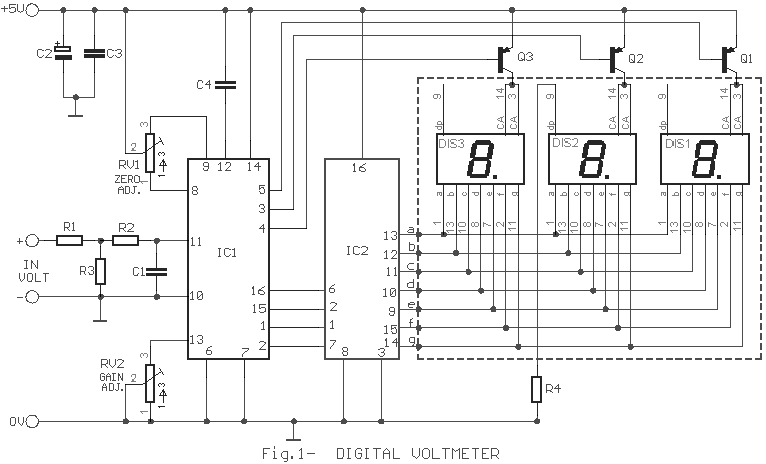

 ขอวงจร DC Voltmeter แบบแสดงผลเป็นตัวเลขครับ ใครมีช่วยลงให้หน่อยครับ ขอบคุณอย่างสูงครับ ผมจะทำไว้ใช้เองครับ
drdr61♥
คะแนน292
กระทู้: 2663
« ตอบ #1 เมื่อ: กุมภาพันธ์ 04, 2008, 08:07:25 pm »
จัดให้ครับ แต่เอ  ดิจิตอลมิเตอร์เขาขายกันแค่200กว่าก็มีแล้ว จะคุ้มมั้ยเนี่ย
* 001.GIF (8.81 KB, 766x508 - ดู 506 ครั้ง.)
* 001.GIF (14.67 KB, 765x463 - ดู 519 ครั้ง.)

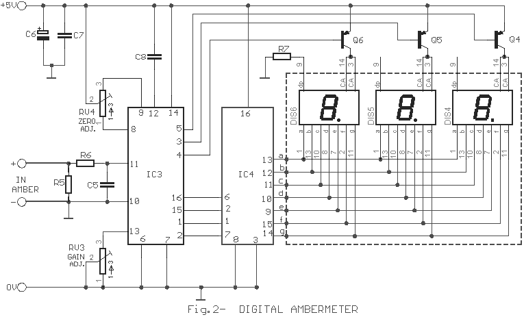

* 002.GIF (7.43 KB, 759x273 - ดู 522 ครั้ง.)

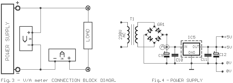

* 003.GIF (14.99 KB, 766x464 - ดู 483 ครั้ง.)

« ตอบ #2 เมื่อ: กุมภาพันธ์ 04, 2008, 08:09:56 pm »
มีสองแบบนะ อะรายการอะไหล่ของแบบที่สองครับ
R1=680Kohms  C1-5=10nF IC2-4=CA3161E  Intersil-Harris
R2-6=1Mohms  C2-6=47uF 16V IC5=7805
R3=6.8Kohms  C3-7-10-11=100nF GR1=4X 1N4001
R4-7=270 ohms  C4-8=220nF 1% Q1......6=BC557
R5=0.1 ohms 5W  C9=2200uF 25V DS1......6= 7Segment Display common anode
RV1-4=50Kohms  trimmer 10 turns   C12=10uF 16V T1=230VAC/6VAC 1A
RV2-3=5Kohms trimmer 10 turns     IC1-3=CA3162E  Intersil-Harris

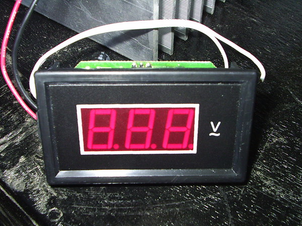

« ตอบ #5 เมื่อ: กุมภาพันธ์ 05, 2008, 11:35:11 am »
ไปเจอที่ร้านบิวตี้ ชม.  ตัวละ190บ. ใช้ได้เลย Embarrassed
มี2รุ่น  คือ DC 0-50V  และ AC 0-500V  รูปร่างเหมือนกัน
ส่วนตัวในรูปเป็นAC ที่ซื้อมาใช้ Cool
* PIC_0090.jpg (123.98 KB, 600x450 - ดู 465 ครั้ง.)
