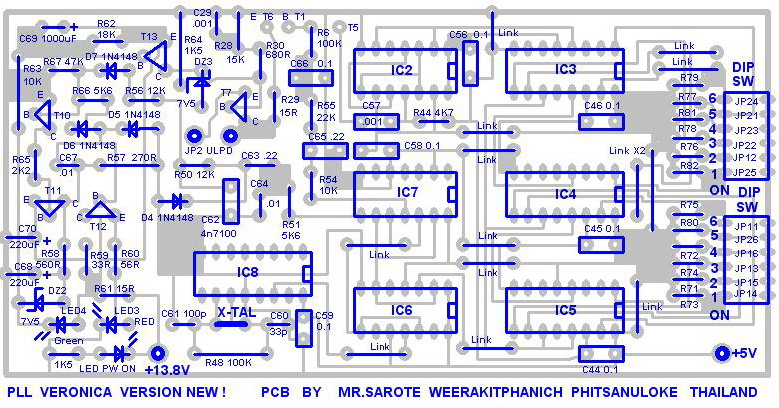

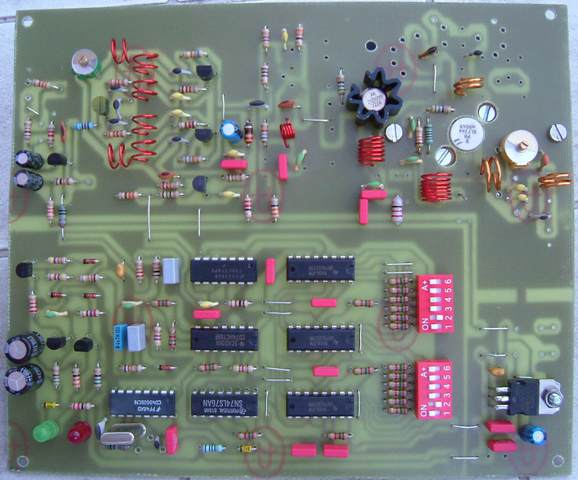

           ขอสอบถามเพื่อนสมาชิก  มีรายปริ้นท์ PCB ของ Veroncia  ขนาด 1 W  ซึ่งเป็นเวอร์ชั่นใหม่บ้างไหมครับ  ผมเขียนรายปริ้นท์แล้วคงใช้เวลานาน  อีกอย่างเวอร์ชั่นใหม่จะเปลี่ยน IC  เบอร์ใหม่  , เปลี่ยนค่า และตัด Resistor   ออกหลายตัว  , เปลี่ยนแร่คริสตอลใหม่  , มีภาค Stereo MPX  ในบอร์ดเดียวกัน  และเปลี่ยน วาริแคปเป็นเบอร์ใหม่    .........  ไม่เหมือน Veronica 1 W  รุ่นเก่าครับ
          ถ้ามีส่งรายปริ้นท์ PCB ให้หน่อยครับทาง Email.........ขอบคุณมากครับ

ผมไปเขียนแล้ว ได้ PCB  ดังรูปครับ

              มีครับ  เป็นวงจรพิมพ์คมชัดเจน   เป็นของบริษัท Veronica โดยตรงครับ  มีการเพิ่มวงจรบางส่วน
              ในรุ่นเก่าที่ทำกัน จะปรับให้ได้ความถี่ .15    .25  .75   จะใช้แบบ Jumper    แต่ของเขาใช้ทริมเมอร์ปรับแทนครับ
              IC - 74ALS74    เขาไม่ใช้      แต่ใช้เบอร์อื่นแทน ยังมีขายอยู่หลายร้อยตัวในประเทศไทยครับ
              แร่คริสตอล  6.4  MHZ  ไม่ใช้   (ตอนนี้ร้านใหญ่ ๆ  ไม่มีขายแล้วครับ )   แต่ใช้เบอร์อื่นแทน  ปรับตำแหน่งตามที่ผมเขียน PCB  ครับ
คุณลอง google หาครับ

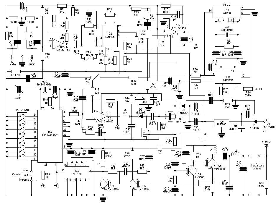

ทำเครื่องส่ง MPX96  จะมีกว่าครับ มันเล็กเท่าฝ่ามือและมีภาค Stereo  พร้อม เสียงชัดเจนดีครับ   ปรับไปความถี่อื่นก็ง่ายครับ   ลองดูวงจรครับ

โอ๊ย ลืมส่งวงจรให้ดูครับ  ขอโทษด้วย เอาใหม่ครับ.............

ร้าน เว็สเท็ค ( WWW.WT.CO.TH)  ครับ   ความถี่ตรงครับ   แต่จะมีปัญหาทางด้านเสียงนิดหน่อยครับ เสียงมันดังค่อย จะให้ดังแรงๆ  จะต้องเปลี่ยน วาริแคป ใหม่ครับ   และอีกอย่างหนึ่ง จะไปความถี่อื่น (ถ้าต่อเข้ากับ PA )  วัตต์มันจะตก ต้องมาปรับที่  PA ใหม่ครับ..........  เสียงที่ส่งออกอากาศชัดเจนครับ

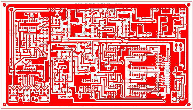

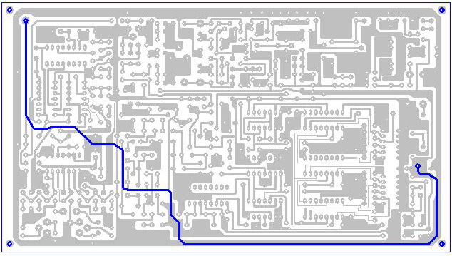

« ตอบ #17 เมื่อ: กุมภาพันธ์ 24, 2008, 05:44:51 pm »

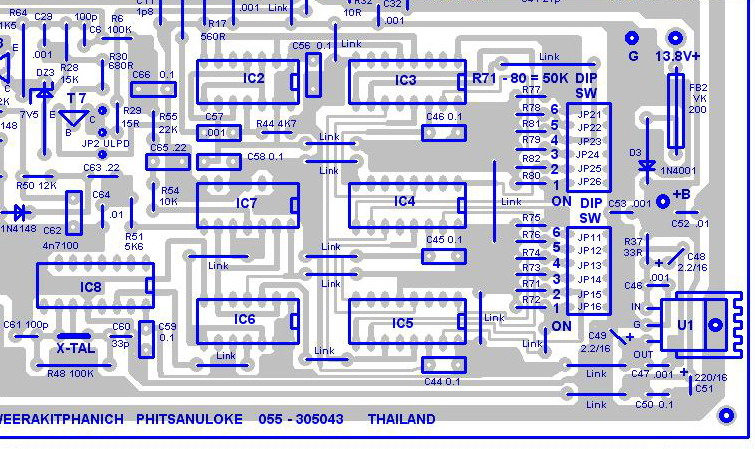

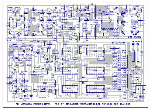

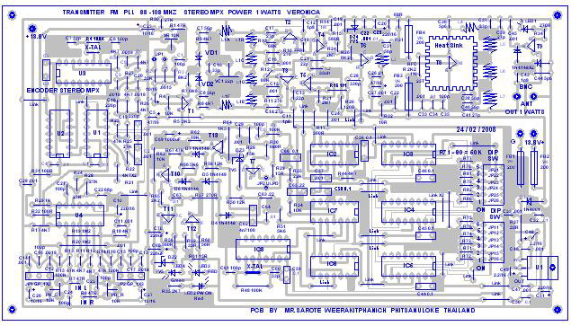

        ขอลงให้ครบเลยครับ  มีภาค Stereo อยู่ในตัว  .........เพื่อนสมาชิกที่จะทำลอกตามแบบนี้ได้ครับ     ที่ลงไปก่อนหน้านั้นยังมีข้อบกพร่อง คือมีการลงอุปกรณ์ผิดตำแหน่งครับ  และได้แก้ไขให้ถูกต้องแล้วครับ

PCB

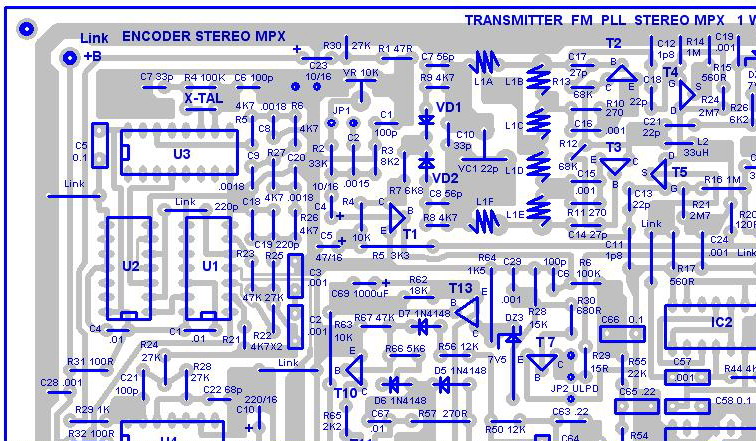

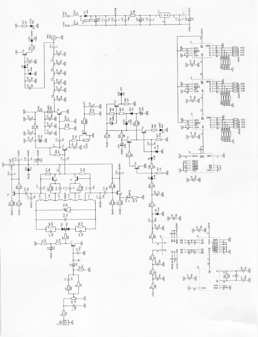

Circuit  FM PLL

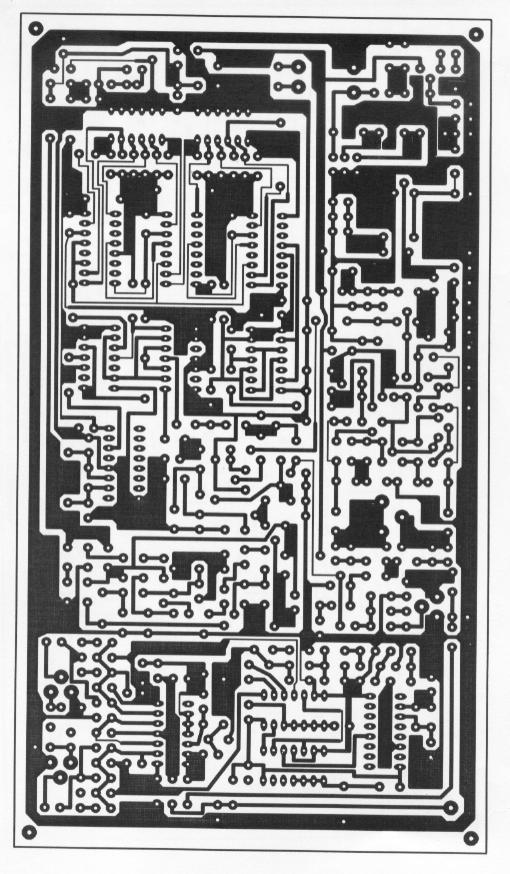

PCB  FM PLL & STEREO

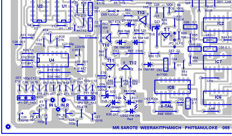

ขอรูปด้านอุปกรณ์  fm pll & stereo  ด้วยครับ ที่ลงไว้มองไม่ชัดครับ ขอบคุณ

ลงภาพใหญ่ไม่ได้  จึงได้แบ่งออกเป็น 4 ส่วน  ...........ปริ้นท์ออกมาแล้วนำมาประกบกันครับ   Roll Eyes       Embarrassed

          รายปริ้นท์ของ veronica  ผมเคยจ้างคนเขียน PCB ให้ผม  เขาคิดผม 5,000 บาท  ราคาแพงมาก ๆ เลยครับ  เลยต้องมาเขียนรายปริ้นท์ PCB เอง  โดยวางอุปกรณ์ R  ในแนวตั้ง  ถ้านอนจะเป็นการเปลืองเนื้อที่ครับ
           ปัญหาในบอร์ดเดิม   VC - BB204  ให้เสียงดังค่อย ...ใช้เบอร์  BB105  2  ตัวต่อในลักษณะหัวชนกัน  เสียงดังแรง แต่จะมีปัญหาในการ Lock ความถี่ไม่ค่อยได้ ......... ไปความถี่อื่นกำลังส่งจะตก หรือลดลง
          บอร์ดใหม่ที่ผมเขียน PCB และนำวงจรมาลงให้ดู  น่าจะเป็นการแก้ไขในจุดนี้ (บอร์ดนี้ยังไม่ได้ประกอบ  คาดเดานะครับ)  ในตำแหน่งของ IC ในชุด PLL  มีการแก้ไขตำแหน่งขา IC ใหม่  (ใช้เบอร์เดียวกับบอร์ดเดิม)  และเปลี่ยนเบอร์ VC  2 ตัวต่อในลักษณะหัวชนกัน และ X-TAL เบอร์ใหม่แทน 6.4MHZ  (ซึ่งขายหมด Stock แล้วในร้านใหญ่ ๆ  )  ..........น่าจะแก้ปัญหากำลังส่งตก หรือลดลงเมื่อไปความถี่อื่น   สังเกตุดูตรงภาค PLL  จะมีจุด Jumper  ที่ขา TR  จะมีคำว่า  ULPD  (ผมว่าจะมาคำว่า  UP  LOW  POWER  DRIVER )  หมายถึง ถ้าจะให้กำลังส่งประมาณ  1 วัตต์  ก็ Jumper   (ต่อขา E  ลงกราวด์)   ........หากต้องการ 500 มิลลิวัตต์  ก็ Jumper ......ดีอีกอย่างภาคสุดท้ายของ PA  ไม่มีทริมเมอร์ปรับ  (ประหยัดเงินอีกหลายบาท หรือลดปัญหาการหาทิมเมอร์  ซึ่งบางที่หาซื้อไม่ได้)
          ภาค Stereo  MPX   ผมนำวงจรอื่นมาลงคู่กับ Veronica  วงจรนี้ก็เพื่อลดปัญหาการหา IC -  LM1496L  (บาลานด์มอดูเลเตอร์  ซึ่งจะหาซื้อได้ยากในต่างจังหวัด)
           แร่คิสตอล เป็นตัวกำหนดความถี่ MPX ........ปัจจุบันแร่คิสตอลเบอร์นี้ไม่มีอยู่ใน Stock เหมือนกันถูกซื้อไปหมดแล้วครับ.........ใครที่จะทำภาค Stereo MPX  จะลำบาก   มีทางเดียวคือทำเป็น Stereo เทียมครับ  หมายถึง เอา IC ที่อยู่ในภาครับ  FM ที่ผลิตความถี่ 19 KHZ  มาใช้งานแทน  โดยนำความถี่ 19KHZ  มาป้อนเข้าทาง Input  ของ Audio  ครับ .....จึงจะทำให้ไฟบนหน้าปัทม์เครื่องรับสว่างครับ
            อีกบอร์ดหนึ่งคือ MPX96  (ลงวงจรให้แล้วอยู่ด้านบนครับ)  มีขนาดเล็ก ปรับความถี่ได้ง่าย เสียงดัง  ชัดเจนใสดีครับ   มีภาค Stereo MPX  พร้อมใช้งาน  มีปัญหาตรงที่อุปกรณ์ต้องใช้เบอร์แทน เพราะที่พิมพ์ไว้ในวงจรไม่มีจำหน่าย....และอีกอย่างตัวหารความถี่ 74F160 หรือ 74F162  ต้องใช้เบอร์นี้เท่านั้น เบอร์อื่นใช้แทนไม่ได้   เพื่อนสมาชิกก็ลองพิจารณาดูนะครับ บอร์ดไหนที่น่าสร้างและอุปกรณ์หาได้ง่าย ..........ไม่นึกว่าจะได้รับความนิยมมากถึงขนาดนี้ครับ  อุปกรณ์ถูกกวาดซื้อไปอย่างหมดเกลี้ยง...........

     ลืมบอกไป  การเปลี่ยนความถี่ของ MPX96   ถ้าจะลงท้ายด้วย .00   เช่น  105.00     105.10     105.50    105.60   ฯลฯ     ก็ใช้แร่คริสตอล ค่า   10.240 MHZ
    ถ้าจะให้ความถี่ลงท้ายด้วย   .15    .25   .35   .45  .55  .75   .85  .95   ฯลฯ  ก็ให้ใช้แร่คริสตอลค่า   10.245 MHZ ครับ
      ง่ายกว่าบอร์ด Veronica  ที่ค่อนข้างจะยาก  ที่ต้องดัดแปลงต่อ Juper ตรงแร่คริสตอล  6.4 MHZ   (ในบอร์ดชุดเก่า)

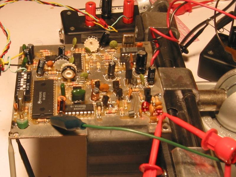

รุ่นนี้มี  LCD  step50khz เปลี่ยนความถี่กดปุ่ม เสียงดี
