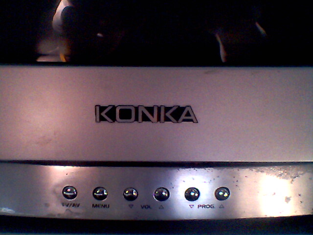

อาการไม่มีเสียงภาพหดบนล่างทางเวอร์   ผมขออีพรอมหรือวิธีเข้าโหมดด้วยครับ ทีวีรุ่น    อาร์-21ที2ยี่ห้ออยู่ด้านล่างครับขอบคุณครับ
