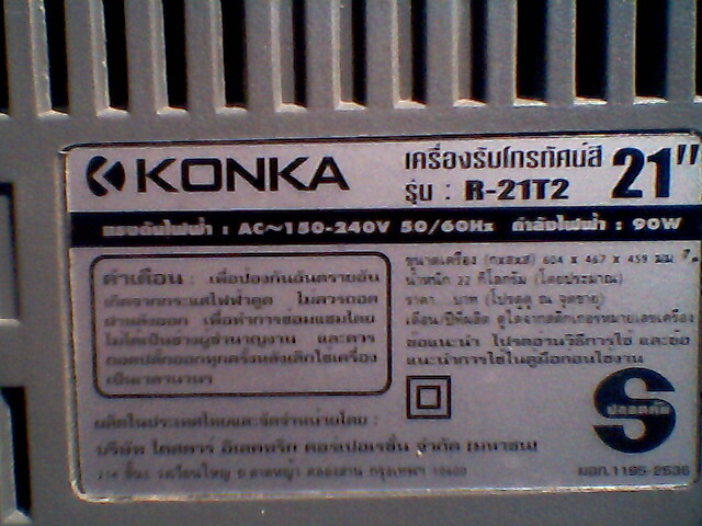

อาการไม่มีเสียงภาพหดบนล่างทางเวอร์   ผมขออีพรอมหรือวิธีเข้าโหมดด้วยครับ ทีวีรุ่น    อาร์-21ที2ยี่ห้ออยู่ด้านล่างครับขอบคุณครับ

« ตอบ #2 เมื่อ: มกราคม 05, 2008, 12:16:54 pm »
แถมวิธีเข้า เซอร์วิท
1.   Press MENU button on the remote control firstly, then the press RECALL button three times sequentially to enter FACTORY MENU.
2.   Press P+ or P- button on the remote control to select test item.
3.   Press V+ or V- button on the remote control to adjust the value of selected item.
4.   Press RECALL button again to exit FACTORY MENU.

« ตอบ #3 เมื่อ: มกราคม 05, 2008, 01:15:17 pm »
ขอบคุณท่านตู่มากครับ Cheesyปิดงานได้แล้วครับ  ลงอีพรอมใหม่เสียงมาครับแต่ภาพจะหดบนล่างเข้าไปปรับเซอร์วิสโหมดใช้ได้ครับขอบคุณครับ
