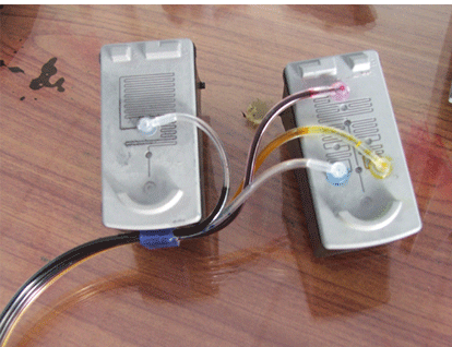

« ตอบ #1 เมื่อ: ธันวาคม 27, 2007, 10:40:09 pm »
ลองดูครับ
* 1.gif (70.08 KB, 414x309 - ดู 3853 ครั้ง.)

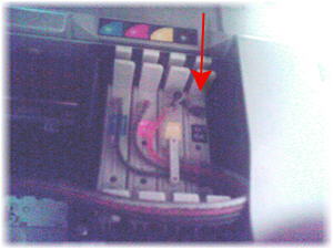

hormok♥
สนับสนุนLSV-server
คะแนน245
กระทู้: 659
« ตอบ #2 เมื่อ: ธันวาคม 27, 2007, 10:41:37 pm »
ลักษณะการติดตั้งที่เสร็จสมบูรณ์ พร้อมทดสอบ การทำงาน ง่ายมากเบน สำหรับการติดตั้ง
ช่างคงง่ายนะสำหรับรุ่นนี้หนะ แต่ก๊ต้องระวังเรื่อง ลูกยางที่จะรั่ว หากเจาะรูหลวมไป

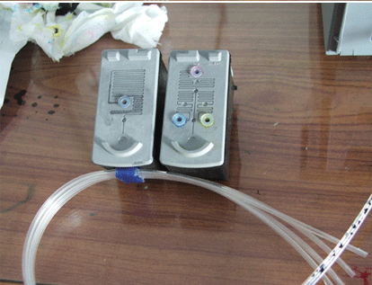

hormok♥
สนับสนุนLSV-server
คะแนน245
กระทู้: 659
« ตอบ #3 เมื่อ: ธันวาคม 27, 2007, 10:42:53 pm »
เจาะรู ทั้งหมด แล้วยัดลูกยางให้แน่นที่สุด เพื่อจะได้ไม่รั่วภายหลัง ยุ่งยากมากหากต้องแก้
ติดตัวจับสายไว้ข้างหน้า ตลับเวลางอพัดจะได้ไม่ขัดกับตัวเครื่อง

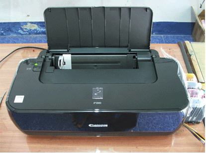

hormok♥
สนับสนุนLSV-server
คะแนน245
กระทู้: 659
« ตอบ #4 เมื่อ: ธันวาคม 27, 2007, 10:44:21 pm »
ลืมส่งภาพ............ Grin Grin
* 1.gif (83.87 KB, 414x317 - ดู 3808 ครั้ง.)

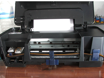

hormok♥
สนับสนุนLSV-server
คะแนน245
กระทู้: 659
« ตอบ #5 เมื่อ: ธันวาคม 27, 2007, 10:45:44 pm »
ยัดสายแพรเข้าตลับด้วยข้องอ ที่เตรียมไว้แล้ว จะมีลักษณะดังรูป และพร้อมที่จะนำไปติดตั้ง
กับตัวเครื่อง พร้อมใช้งาน
* 1.gif (86.67 KB, 414x318 - ดู 3837 ครั้ง.)

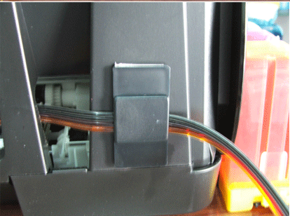

hormok♥
สนับสนุนLSV-server
คะแนน245
กระทู้: 659
« ตอบ #6 เมื่อ: ธันวาคม 27, 2007, 10:47:56 pm »
หลังจากเดินสายเรียบร้อย สายจะวิ่งออกมาทางด้านข้าม ตามลักษณะดังรูป
* 1.gif (75.14 KB, 414x308 - ดู 3758 ครั้ง.)
