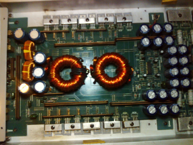

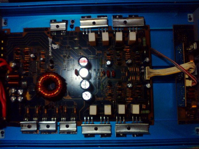

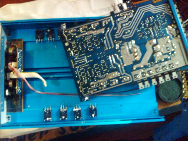

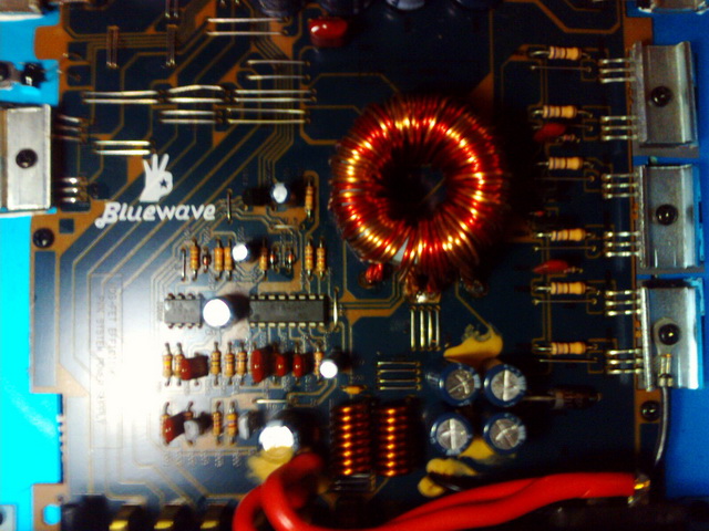

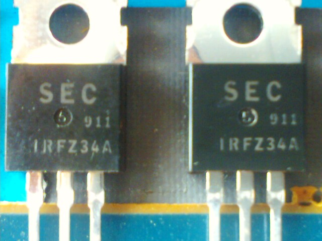

ตัวแรก ตัวนี้ ยี่ห้อ Blue wave รุ่น BW-210S อาการคือ เร่งแรงๆไม่ได้เลย มันจะตัด ไฟดับหมด แล้วพักนึงมันถึงจะติดถ้าขับแรงๆอีก ก็จะตัดอีกค่ะ

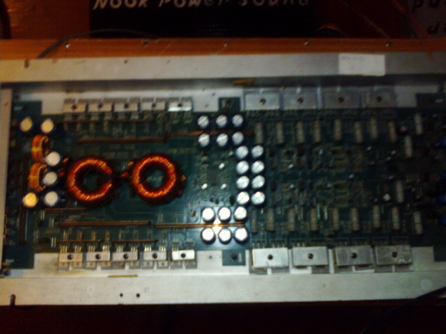

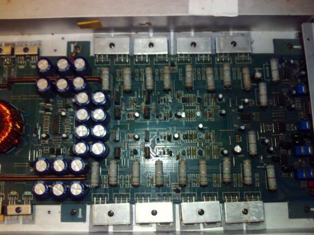

อีกตัว ตัวนี้ ยี่ห้อ อะไรไม่รู้ 2000W อาการคือ มันติดๆดับ ภาคจ่ายไฟปกติไฟไม่ตัด ต้องเคาะถึงจะมีเสียงแล้วก็ดับ ต้องเคาะอีกถึงติด ไม่ทราบว่าทั้ง2ตัวนี้เป็นอะไรหรอคะ ขอบคุณคะ

ตัวแรก ร้อนแล้วตัดใช่ไหมถ้าใช่ดูด้วยว่าขับโหลดเกินหรือเปล่า
ตัวสอง ย้ำปริ้น
อาการที่ว่านี้ อยู่ในรถ...หรือว่าอยู่ที่โต๊ะซ่อม ครับ

« ตอบ #4 เมื่อ: ธันวาคม 24, 2007, 12:13:56 pm »
เป็นในรถคะ เอามาลองที่โต๊ะซ่อมก็เป็น

« ตอบ #5 เมื่อ: ธันวาคม 24, 2007, 03:39:13 pm »
ก็แสดงว่า ร้อนแล้ว ตัด ดูซิครับว่าอะไร เป็นตัว ร้อนแล้วตัด    // เช็ค ซี ที่เกี่ยวเนื่องกับตัว  thermo..ครับ  Cheesy

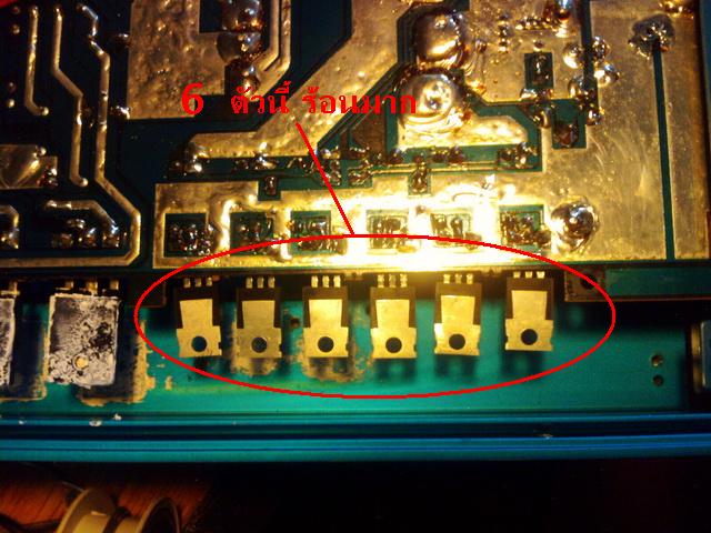

« ตอบ #6 เมื่อ: ธันวาคม 26, 2007, 11:09:48 am »

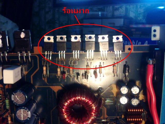

ตัวนี้ร้อนมากเวลาเร่งดังๆแล้วแอมป์ตัด แต่ถ้าเปิดเบาๆแอมป์ไม่ตัดจะไม่มีความร้อนเลย

« ตอบ #7 เมื่อ: ธันวาคม 26, 2007, 11:24:15 am »
เป็นไปได้ว่าเกรดไม่ดี หาเบอร์ที่กระแสสูงกว่าตัวเก่ามาใส่น่าจะหาย หรือหาของแท้มาใส่

« ตอบ #8 เมื่อ: ธันวาคม 26, 2007, 12:05:26 pm »
แพงไหมคะ สำหรับตัวนี้(6ตัวที่ร้อน)และจะหาซื้อที่ไหนดี...

« ตอบ #9 เมื่อ: ธันวาคม 26, 2007, 04:00:34 pm »
ที่จริงผมแทบไม่เคยซ่อมเลยครับ ลองเอาเบอร์ IRFZ44ใส่ดูครับ ไม่มั่นใจ ไว้คนซ่อมพวกนี้มาบอกอีกทีดีกว่าครับ

« ตอบ #11 เมื่อ: ธันวาคม 26, 2007, 07:53:26 pm »
       เบอร์ที่ท่านถาวร บอกใส่แทนได้ครับ แต่ต้องหาเกรดดีๆหน่อย ส่วนมากตอนนี้มีแต่ของจีน ลองหาของเก่ามือสองหรือตัวถอดจากปริ้นสิครับ ก่อนใส่ วัดความถี่ที่ขาG ว่าได้เท่าไรแล้วได้เท่ากันหรือไม่ ถ้าได้เท่ากันให้ใส่ไปแค่ ข้างละ 2ตัวก่อน แล้วลองดูว่ามันตัดหรือไม่ ถ้าเฟตดีไม่ตัดแล้วก็ไม่เสียด้วย
        ถ้าวัดความถี่ไม่ได้ให้วัดV เอาก็ได้น่าจะอยู่ที่ประมาณ 4Vนะครับ(อย่าวัดผิดกราวด์นะครับ) Smiley ผมทำบ่อยแต่ไม่ค่อยได้จำซักเท่าไรแต่ถ้าอยากลองแบบไม่กลัวเสียก็ลอยโปรเทคมันออกไปเลย แล้วคอยดูเอาเองหาวิธีสังเกตุเอาเองครับ

« ตอบ #12 เมื่อ: ธันวาคม 27, 2007, 08:01:31 am »
ใส่ ข้างละ 2 ตัวลองไม่ได้หรอกครับ อ.น้อย เค้า..เปิดแรงนะ ระเบิดแน่ๆ  ที่สังเกตุจากคำถามเครื่องใช้ได้ แต่พอเปิดอัดแรงๆ พอเครื่องร้อนแล้วมันตัดครับ.....ลักษณะนี้เครื่องไม่เสียอะไร  ผมว่าต้องไปแก้ ที่ระบบของการใช้/การติดตั้ง และก็ ไปแก้ที่ตัวผู้เล่น เองครับ...........ท่าน ..nook001 ว.2 ทราบแล้วเปลี่ยน. Sad หรือไฟตก  .. ไฟไม่พอหรือเปล่า

« ตอบ #13 เมื่อ: ธันวาคม 27, 2007, 03:53:34 pm »
ไฟเต็ม35V ตอนนี้เหลือแค่9V แต่แอมป์ไม่ตัดแล้ว เฟทร้อนมากคะ
nook001
กระทู้: 74
dekdee_nook@hotmail.com
« ตอบ #14 เมื่อ: ธันวาคม 27, 2007, 04:30:56 pm »
แก้ไขค่ะ คราวนี้ถอดภาคขยายทั้งหมด8ตัว แต่เฟทภาคจ่ายไฟไม่ร้อนเลยไฟกลับเต็ม35V อันนี้เป็นกับภาคขยายใช้ไหมคะ

« ตอบ #15 เมื่อ: ธันวาคม 27, 2007, 04:50:16 pm »
:หมายถึง ไฟ 12 โวลท์ เมื่อเปิดแรงๆไฟตกไม่เต็ม 12 หรือเปล่า ครับ

« ตอบ #16 เมื่อ: ธันวาคม 27, 2007, 05:18:31 pm »
สรุปว่าเฟทเอาพุต พังคะ จะลองเปลี่ยนดูคะ   ขอบคุณมากๆเลยนะคะสำหรับคำแนะนำต่างๆค่ะ

« ตอบ #18 เมื่อ: มกราคม 10, 2008, 10:48:25 pm »
ถ้ามันร้อน ลองไปใช้ตัว Z 46 ดูนะครับ ค่าความต้านทานภายในมันจะเยอะกว่า
และทนกว่าตัว Z44 เล็กน้อย
อีกอย่างถ้ากำลัง วัตต์ ของ power มันต่ำจะขับแรงก็เปลี่ยนเครื่องที่มีกำลัง วัตต์สูงครับ
แบบว่า 200 วัตต์  เอาไปขับ เสียงกลาง 8 นิ้ว 5 คู่อย่างนี้ก็ไม่ไหวนะครับ มันก็ร้อนอยู่ดี
อีกอย่างหาพัดลมตัวเล็กๆ มาติดช่วยระบายความร้อนอีกทางครับ
