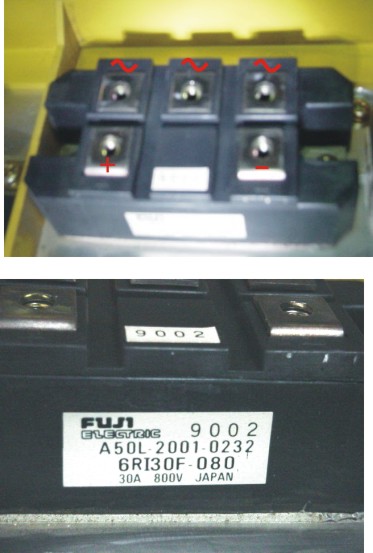

คือตัวอะไรครับเรียกไม่ถูกวัดยังไงครับว่าเสียไม่เสียที่ไหนมีขายบ้าง  เอามาจากวงจรเซอร์โวร์คุมแกน X เครือง CnC
* อะไหล่cnc01.jpg (52.89 KB, 414x656 - ดู 283 ครั้ง.)
fuc166
กระทู้: 12
« ตอบ #1 เมื่อ: ธันวาคม 13, 2007, 03:00:33 pm »
อีกตัวครับวงจรเดียวกัน

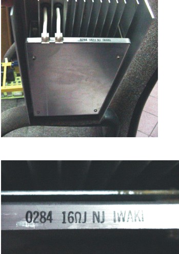

« ตอบ #2 เมื่อ: ธันวาคม 13, 2007, 03:05:54 pm »
ตัวนี้แปลกที่สุดมี2ขั้วอยูในอลูมิเนียมอีกที รบกวนด้วยครับเป็นเซอร์โวของ fanuc รุ่น TO84/03  A2OB-1003-0081/02A
* อะไหล่cnc03.jpg (36.88 KB, 349x496 - ดู 272 ครั้ง.)

6RI30F เป็น power Diode Rectifier 3 เฟส ครับ ส่วน 6DI50A ก็เป็น Transistor Module ลองดูตาม datasheet ที่แนบมานะครับ
* 6RI30E-060.pdf (142.95 KB - ดาวน์โหลด 44 ครั้ง.)

« ตอบ #4 เมื่อ: ธันวาคม 13, 2007, 04:44:35 pm »
เอาไปอีกตัว
* 6DI50A.PDF (123.51 KB - ดาวน์โหลด 62 ครั้ง.)

« ตอบ #5 เมื่อ: ธันวาคม 13, 2007, 04:48:52 pm »
วัดว่าดีหรือเสียก็ลองดู Date Sheet ประกอบ และตัวที่ว่าเป็นอลูมิเนียม มี 2 ขั้ว ผมเข้าใจว่าเป็น Power Resistor ค่า 16 โอห์ม 5 % ครับ

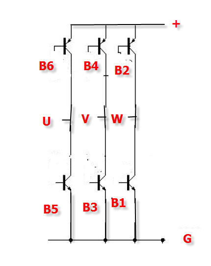

« ตอบ #6 เมื่อ: ธันวาคม 13, 2007, 05:00:12 pm »
สำหรับตัวนี้ภายในเป็นแบบนี้  สำหรับ B1 B2 อาจจะสลับตำแหน่งกัน เลขคู่ อาจจะกลับกับเลขคี่ครับ
* 1.jpg (17.94 KB, 372x296 - ดู 263 ครั้ง.)
* 2.jpg (20.75 KB, 430x542 - ดู 260 ครั้ง.)

« ตอบ #9 เมื่อ: ธันวาคม 13, 2007, 06:20:00 pm »
 Lips Sealed ก็ตามรูปนี้งครับ มันอยู่ในเครื่องอินเวอร์เตอร์ใช่รึเปล่า ถ้าใช่ ผมก็ทำเอาไม่ใช้มันหรอกครับขี้เกียจหา
* 1.jpg (54.93 KB, 860x521 - ดู 260 ครั้ง.)
