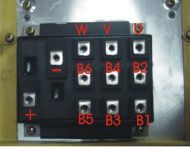

« ตอบ #6 เมื่อ: ธันวาคม 13, 2007, 05:00:12 pm »
สำหรับตัวนี้ภายในเป็นแบบนี้  สำหรับ B1 B2 อาจจะสลับตำแหน่งกัน เลขคู่ อาจจะกลับกับเลขคี่ครับ
* 1.jpg (17.94 KB, 372x296 - ดู 274 ครั้ง.)
* 2.jpg (20.75 KB, 430x542 - ดู 279 ครั้ง.)

« ตอบ #9 เมื่อ: ธันวาคม 13, 2007, 06:20:00 pm »
 Lips Sealed ก็ตามรูปนี้งครับ มันอยู่ในเครื่องอินเวอร์เตอร์ใช่รึเปล่า ถ้าใช่ ผมก็ทำเอาไม่ใช้มันหรอกครับขี้เกียจหา
* 1.jpg (54.93 KB, 860x521 - ดู 276 ครั้ง.)
