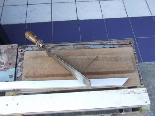

1. ใช้โครงเลื่อยตัดเหล็กธรรมดานี่หล่ะครับ เพียงแต่บังคับไม่ให้ใบเลื่อยบิดงอเวลาเลื่อย
หากรูปภาพไม่เยอะผมใช้ไม้ที่ตัดเป็นมุม45องศามาเป็นจิ๊กบังคับให้ใบเลื่อยไม่บิดงอเวลาเลื่อย
2. ใช้แป๊ปเหล็กหรือเพลาเหล็กที่กลมและตรงมาเป็นตัวบังคับไห้เลื่อยบิดงอ ดูรูปล่างของท่าน eskimo_bkk ตามกระทู้ที่แนะนำไว้ เป็นแนวทางนะครับ

« ตอบ #2 เมื่อ: กุมภาพันธ์ 18, 2007, 09:37:20 am »
 Wink
* 2005_01040001.JPG (63.42 KB, 500x375 - ดู 757 ครั้ง.)
* 2005_01040002.JPG (64.8 KB, 500x375 - ดู 749 ครั้ง.)

« ตอบ #3 เมื่อ: กุมภาพันธ์ 18, 2007, 09:41:46 am »
ขอบพระคุณอาจารย์ช้างมากครับ  ลองทำดูแล้วตามรูปของอาจารย์เอสกิโม  แต่ไม่สำเร็จครับ  บังเอิญที่นี่อัตคัตอาจารย์ทางด้านฝีมือช่างครับ ภารโรงก็ไม่เป็นครับเรื่องทางช่าง  จะเอาไว้ใช้ซ่อมแซมโต๊ะเรียนด้วยครับ  และจะภูมิใจมากถ้าได้ทำกันเองกับมือ  ขอบพระคุณอีกครั้งครับ อาจารย์

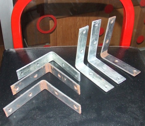

ผมยังไม่ทราบว่าโรงเรียนอยู่ที่ไหน...อีกประการงานซ่อมโต๊ะ เก้าอื้ของโรงเรียนมันไม่ใช่วันเดียวเสร็จครับ
บางครั้งถ้าเราไม่ชำนาญงานซ่อมก็ใช้วิธีนี้ก็ได้ครับ เหล็กฉากยึดไม้ครับ ลองดู
 Grin
* 2005_01040001.JPG (78.84 KB, 500x432 - ดู 721 ครั้ง.)
* 2005_01040002.JPG (77.49 KB, 500x375 - ดู 700 ครั้ง.)

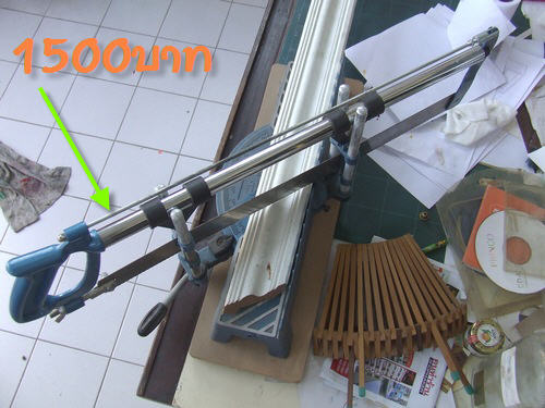

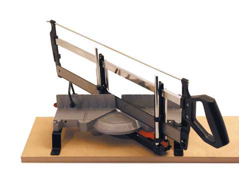

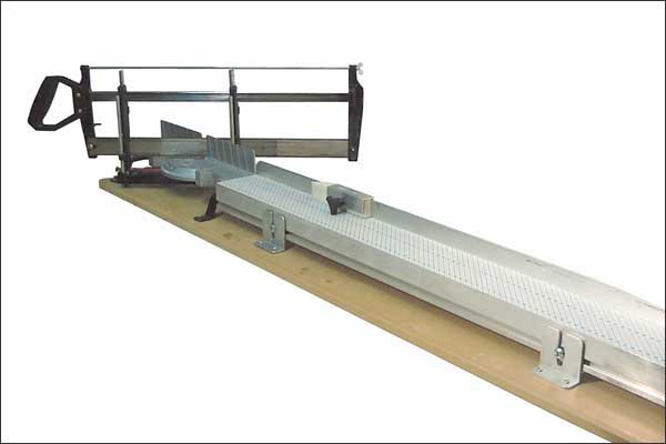

เครื่องตัดอีกหนึงรูปแบบเผื่อเป็นแนวทางในการดัดแปลงสร้าง
Picture Frame Cutting Tools
* ezymeasure.jpeg (14.77 KB, 600x400 - ดู 706 ครั้ง.)
* saw.jpeg (13 KB, 480x360 - ดู 723 ครั้ง.)

  เดี๋ยวนี้ผมไม่ค่อยได้ใช้ครับเพราะเจ๊งจากการลงทุนเปิดร้านกรอบรูป ถ้ามีกรอปเข้ามาผมจ้างเขาตัดแฟรมละ 20บาท สบายกว่า มันเป็นเครื่องตัดไฟฟ้า แน่นอนกว่า และเนี๊ยบกว่าเยอาะ
  ดังนั้นเลื่อยตัวนี้ จอดแช่ แน่นิ่งมาเป็นปีแล้วครับ พูดตรงๆเลยว่า ไม่ได้ใช้ เลย
