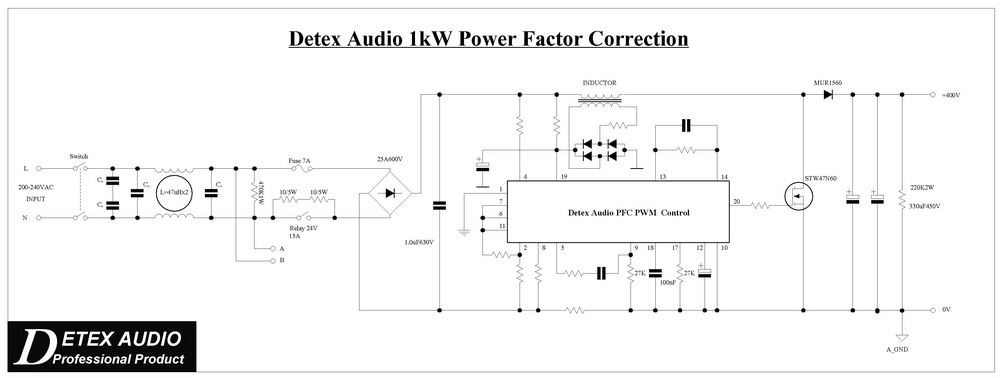

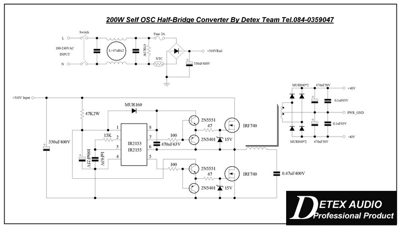

ภาคจ่ายไฟทุนน้อย  V2.0
           ถามเรื่อง IC  IR 2155  หาได้จากที่ไหน  หาที่บ้านหม้อไม่มี  IC  IR2153

« ตอบ #30 เมื่อ: กุมภาพันธ์ 05, 2008, 06:01:11 pm »
หม้อแปลงพันยังงัยเหรอครับ
น่าสนใจดีครับ ขอบคุณนะครับที่แบ่งปัน Smiley Smiley

ใช้หลักการเดียวกับ PFC เลย เวลาโหลดกระแส คาปา 0.1uF สี่ตัวไม่ร้อนเหรอครับ ใช้IC เป็น OSC ง่ายกว่า แต่คนเลียนแบบง่าย เบื่อหม้อแปลงก่อน จะทำใช้มั่ง

« ตอบ #33 เมื่อ: กุมภาพันธ์ 07, 2008, 03:08:42 pm »
หม้อแปลงอินพุทพัน 34 รอบครับส่วนทางด้านเอ้าพุทพัน 1 รอบจะได้แรงดันประมาณ 4 โวลท์ครับวงจรนี้ใช้หลักการ RLC ออสซิลเลเตอร์ครับ  ความถี่ประมาณ 100 KHz ทำไม่ยากครับ Grin Grin Grin

« ตอบ #34 เมื่อ: กุมภาพันธ์ 07, 2008, 10:53:50 pm »
ขนาดของลวดละครับ Cryจะใช้เบอร์อะไร Cheesy
แกนขนาดเท่าไหน และจะหาได้ที่ไหนครับท่าน Embarrassed Embarrassed

« ตอบ #35 เมื่อ: กุมภาพันธ์ 08, 2008, 02:41:05 pm »
ลวดเบอร์ 30 ตีเกลียว12 เส้นหม้อแปลงแกน ETD 49 ตัวเล็กแกน EE13 ครับ Roll Eyes Roll Eyes Roll Eyes

« ตอบ #36 เมื่อ: กุมภาพันธ์ 08, 2008, 10:08:09 pm »
      มีวงจรรายละเอียด  มาให้ดูบ้าง   ขอรายวงจรด้านทองแดงหน่อย     ขอบคุณมากกกกกกกก Cool
วงจร  ครับ
* Visio-Power Supply Schematic0002.jpg (84.17 KB, 1000x523 - ดู 3048 ครั้ง.)
mr.yao
กระทู้: 117
« ตอบ #37 เมื่อ: กุมภาพันธ์ 08, 2008, 10:20:16 pm »
คาปา 0.1uF สี่ตัวไม่ร้อนครับ  และ คาปา 0.1uF สี่ตัวไมใช่หลักการเดียวกับ PFC ครับ

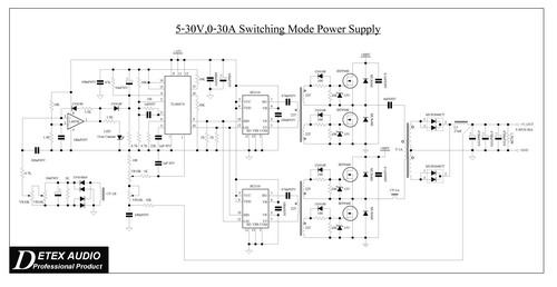

« ตอบ #38 เมื่อ: กุมภาพันธ์ 08, 2008, 10:36:45 pm »
โปรเจคให้พระนครเหนือเมื่อปีที่ผ่านมาครับ  ใช้ PFC  เป็น Pre-Regulator  ให้กับสวิทชิ้ง 5-30V 30A

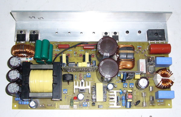

เอาบัลลาสต์อิเล็กทรอนิกส์มาทำแล้วมีสัญญาณลบกวนออกทางจอ TV เวลาเปิด VCD   แก้ไม่หาย
พี่ watcharin  ครับ  วงจรไม่เห็นเหมือนของผมนีครับ  ในส่วนของอินพุท  ยังขาด Loop RFI & EMI Filter
ทำแล้วมีสัญญาณลบกวนแน่นอนครับ

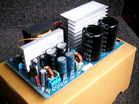

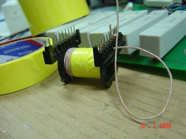

เมื่อวานเซ็งๆงานเลยนั่งทำสวิทซ์ชิ่งเล่น ปรับได้1-50โวลย์ บวก ลบ กราว ประมาณ6แอมป์ วงจรยังโยงๆอยู่เลย ทำแต่หม้อแปลงเสร็จแล้ว มีโปรเทคกระแสด้วย นั่งทำไปคิดไปวันนึงแนะ หาอุปกรณ์ที่บริษัททำ แบบทำอะ ถ่ายรูปหม้อแปลงมาให้ดูก่อน ใช้หลักการง่ายๆ ใช้หม้อแปลงเล็กๆเป็นแสตนบาย ใช้ความถี่เพิ่มโวลย์ โปรเทคก็ใช้แรงตกคร่อมรีซิสเตอร์ มาตัดชุด OSC ว่างไจทำ10แอมป์ แต่คงใช้หม้อแปลงสองลูก ใช้แผ่นอเนกประสงค์ทำ ใช้ชิบ SMT ร่วมด้วย

« ตอบ #45 เมื่อ: กุมภาพันธ์ 13, 2008, 12:01:14 pm »

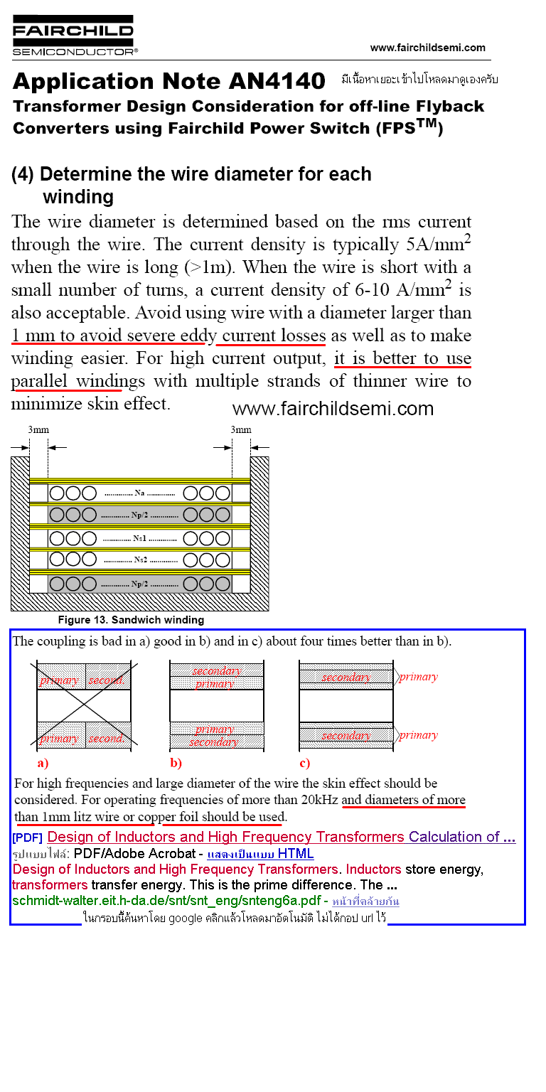

ลวดหุ้มไหมตงไม่เหมาะกับหม้อแปลง และเขาต้องเว้นระยะที่ขอบบอบบิ้นทั้งสองด้านด้วยครับ

« ตอบ #46 เมื่อ: กุมภาพันธ์ 13, 2008, 12:49:26 pm »
ผนทำเล่นๆนะครับ ผมเอาของ PFC มาทำครับ บริษัทผม ประกอบแต่สวิทซ์ชิ่ง แต่ทรานฟอเมอร์ไม่ได้ทำ ใช้ของเท่าที่มีครับ ด้านข้างของบ๊อบบิ้นลวดต้องไม่ถึงขอบถูกครับ ถ้าจะทำจริงๆ ต้องทดสอบ EMI , AFC และอีกหลายๆอย่าง เพื่อความสมบูรณ์ของวงจรครับผม ถ้าทำกระแสมากๆจะใช้ลวด0.5x90ครับผม ให้ท่านอื่นลงในการออกแบบแล้วก็ทำสำเร็จในวันเดียวต่อครับ บางท่านจะได้นำหลักการไปดัดแปลงใช้งานได้ครับผม

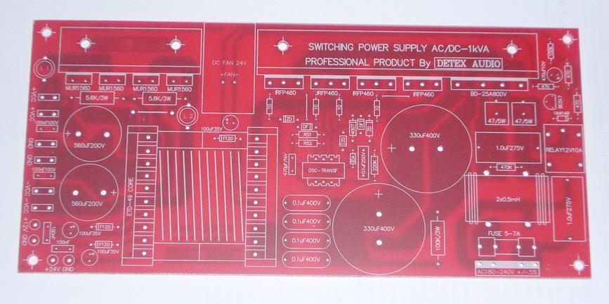

              วงจรรายปริ้น  ผมก็ใส่

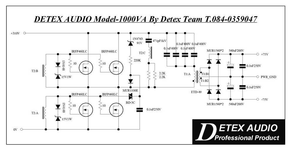

 Smiley Wink ขอทราบเบอร์ลวดและจำนวนรอบของแกนEE13 ของSupply DETEX 1000VA
T2:A, T2:B, T2:C หน่อยครับ

ลวดเบอร์ 30 น่าจะใช้ได้ ขด T2:C  น่าจะเป็น 174 รอบ ส่วน T2A,T2B  น่าจะพันพร้อมกันประมาณ 12 รอบครับ ใช้ลวดเบอร์ 30 เหมือนกันครับ  ทดลองดูนะครับถ้าผิดก็ขออภัยด้วยครับ Sad

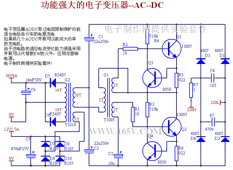

« ตอบ #52 เมื่อ: กุมภาพันธ์ 20, 2008, 03:18:27 pm »
ลองดูวงจรที่คล้ายๆกัน เปรียบเทียบ ครับ ถ้ารู้ว่าแกน EG ของเขามันเทียบกับขนาด EE หรือ EI ก็ง่ายครับ

อยากทราบT1a, T1:B1, T1:B2ของ Power supply DETEX1000VK Cheesy
