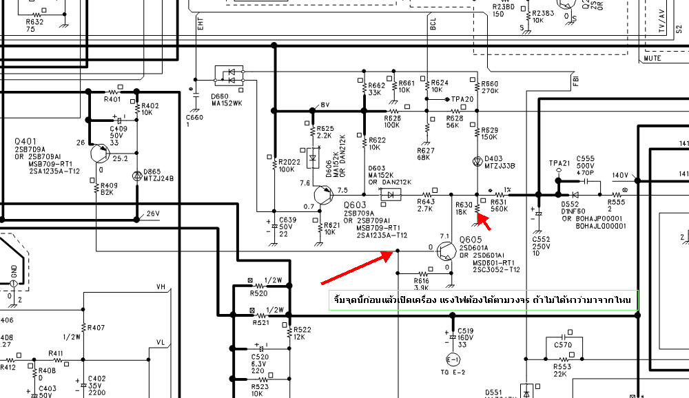

« ตอบ #8 เมื่อ: ธันวาคม 08, 2007, 04:11:32 pm »
ลองดูที่ตรงนี้ครับ ได้มาจากเอกสาร

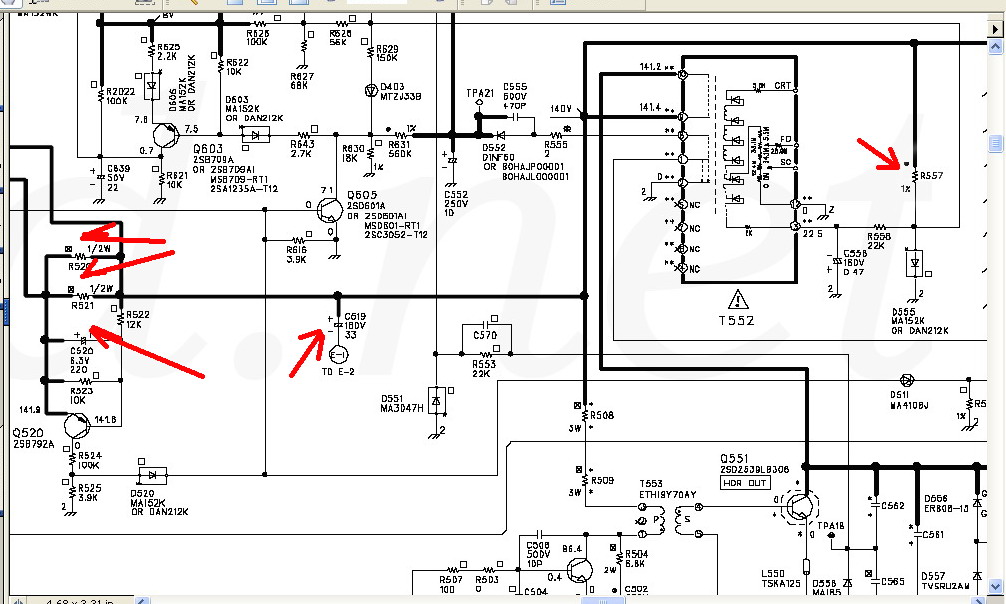

« ตอบ #9 เมื่อ: ธันวาคม 08, 2007, 04:40:35 pm »
อันนี้อีก
* mx5z.1.gif (52.88 KB, 1000x578 - ดู 1012 ครั้ง.)
« ตอบ #10 เมื่อ: ธันวาคม 08, 2007, 04:55:44 pm »
ปลดทีละตัวเรียงตามลำดับ จะได้แยกได้ ว่าโปรเท็คมาจากไหน

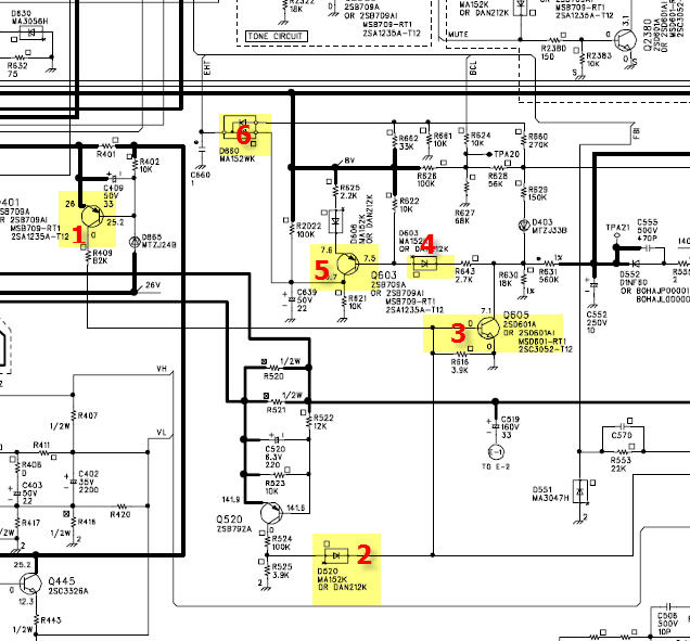

« ตอบ #14 เมื่อ: ธันวาคม 10, 2007, 09:59:03 am »
ทำตามอ.ถาวรบอกนะครับ
Q401= ตรวจสอบการทำงานของเวอร์
Q603= ตรวจสอบกระแสหลอดภาพ
Q605=ตรวจสอบการทำงานของฮอร์ , ฟลายแบค
อย่าข้ามขั้นตอนซิครับ ใจเย็น ๆ

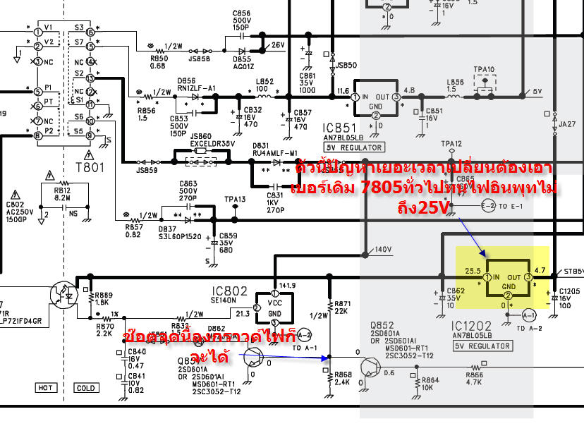

« ตอบ #20 เมื่อ: มกราคม 27, 2008, 06:53:10 pm »
 Lips Sealed
* 1.jpg (114.79 KB, 828x604 - ดู 1028 ครั้ง.)
