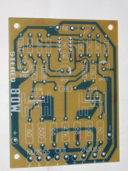

power ของผมเป็น bord บ้านหม้อ แปลงแล้วใช้ไฟ ac24-0-24 ออก dc 37-0-37 ใช้ drive mje 340 และ mje350 out put ใช้ tip 2955 กับ tip 3055 ประกอบตามแบบที่หลายท่านทำไว้ในบอร์ด แต่พอประกอบเสร็จแล้ว มีอาการคือ มัน ออสซิเลส ครับทั้งๆที่ลงกราวด์แค่จุดเดียวเองครับ ทำไงดีช่วยหน่อยครับ

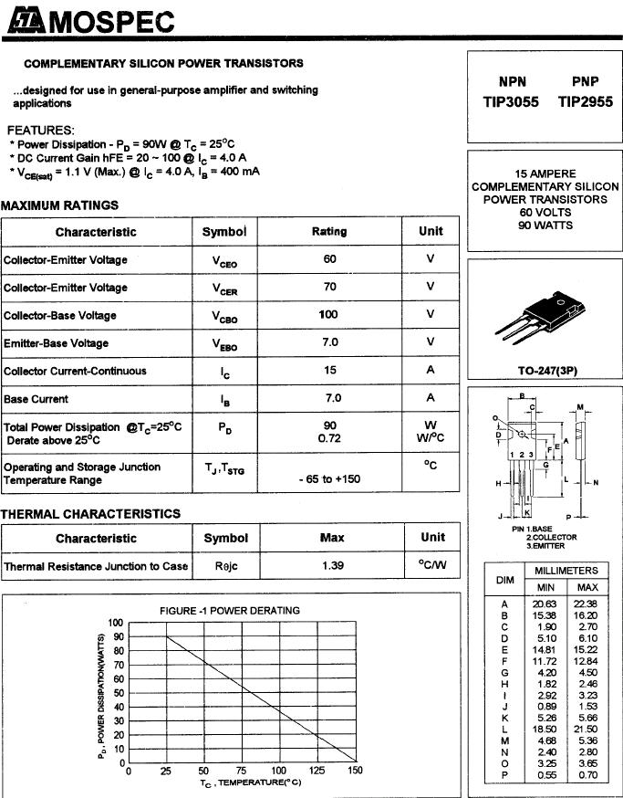

อีกคำถามหนึ่งครับ tip 2955-tip3055 อัดไฟได้สูงสุดกี่ โวลท์ และถ้าจะให้ปลอดภัยควรจะใช้กี่โวลท์ครับ ขอบคุณล่วงหน้าคับ
* ปัญญาจงบังเกิดแด่ท่านผู้แบ่งปันความรู้แก่ บุคคลอื่นเถิด *ตะโกนทั่วไทย v.3 (โทรคมนาคม 3 เทคนิคนครราชสีมา)
สุรินทร์ FC..ในดวงใจ ทีมชาติไทยในสายเลือด
บฉ-9563 สุรินทร์
« ตอบ #7 เมื่อ: พฤศจิกายน 23, 2007, 02:29:30 pm »
ไม่ใช่ แบตเตอรี่ ถึงอัดไฟได้

« ตอบ #8 เมื่อ: พฤศจิกายน 23, 2007, 02:34:33 pm »
ผมหมายความว่ารับไฟสูงสุดได้กี่โวลท์ครับ ท่านพรเทพ
บฉ-9563 สุรินทร์
« ตอบ #9 เมื่อ: พฤศจิกายน 23, 2007, 02:43:29 pm »
 Tongue
* tip3055.jpg (121.6 KB, 683x874 - ดู 444 ครั้ง.)

« ตอบ #10 เมื่อ: พฤศจิกายน 23, 2007, 04:16:33 pm »
ขอบคุณครับอาจารย์พรเทพ

« ตอบ #12 เมื่อ: พฤศจิกายน 25, 2007, 12:16:13 pm »
ลองกลับใช้ค่าตามเดิมอยู่ซิครับ   เสียงปกติไหม............
* บอร์ดบ้านหม้อ.jpg (94.66 KB, 450x600 - ดู 377 ครั้ง.)

« ตอบ #13 เมื่อ: พฤศจิกายน 25, 2007, 03:07:03 pm »
เดี๋ยวจะลองทำดูครับ ท่านอาจารย์ นิมิต ขอบคุณทุกคำตอบครับ
ถ้าไม่ได้ยังไงจะรบกวนถามอีกน่ะคับ อย่าเพิ่งเบื่อน่ะคับ
