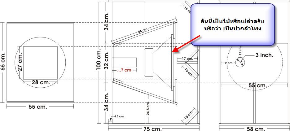

benzd
คะแนน17
กระทู้: 876
« ตอบ #12 เมื่อ: มีนาคม 02, 2008, 09:03:51 pm »
ของท่านหลง สุรินทร์
* index120457.jpg (62.45 KB, 936x423 - ดู 4561 ครั้ง.)

« ตอบ #13 เมื่อ: มีนาคม 02, 2008, 11:53:02 pm »
ของท่านหลง สุรินทร์
ตัวนี้เลยครับ  ส่วนท่อ ยาว 12นิ้ว หรือ 16นี้ว

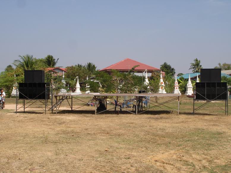

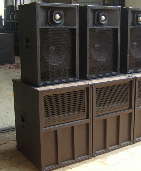

« ตอบ #16 เมื่อ: มีนาคม 03, 2008, 12:33:58 pm »
W 1 M. 6 ใบเสียงท่านที่ได้ฟังแล้ว คือท่าน แพะ ....อยู่หมู่บ้าน ตรงข้าม เค้าบอกว่า ได้ยินเสียงถึงบ้าน ซึ่งบ้านเค้าห้างจากที่เปิด ประมาณ 2.5 กิโล
วันนั้นผมเปิด ตั่งแต่ 1ทุ่ม ยัน ตี 4.30  สูตรแท้จาก MAXMUSIC
เรื่องเสียงเบส วางต่ำแบบผม ห่างจากตู้ประมาณ 2-5เมตร เสียงนุ่มแน่กระชับดีครับ....สำหรับผมไม่มองสูตรไหนอีกแล้วครับ สูตรอื่นเสียงไม่กระชับต้องใช้ลำโพงดีๆ
ผมแค่ MS กับ IMF   ตอนนี้กำลังดูตู้บนเวทีอยู่ น่าจะเป็นดอก 15  Wครึ่งใบ...กลาง ดอก 12 /2ดอก แหลม หัวจรวด เล็กๆสัก 2ดอก  เอาสัก 2ชุด คงต้องรบกวน น้าอ็อคแห่ง MAXMUSIC  อีกแล้ว
* Resize of DSC00036.JPG (89.83 KB, 778x583 - ดู 2763 ครั้ง.)

diode025
กระทู้: 28
« ตอบ #18 เมื่อ: มีนาคม 12, 2008, 03:26:09 pm »
ขอถามท่านหลงนะครับ ว่าตัวนี้มันเป็นไม้หรือเปล่าครับ  หรือว่าเป็นปากลำโพง ผมมองภาพไม่ออกครับ  หรือว่าส่วนนี้มีเพียงแค่ไม้ สองแผ่น หรือว่าสามแผ่นที่วางซ้อนกันอยู่  แล้วท่านหลงใช้ตู้แค่นี้เหลอครับ  เห็นบอกว่าเสียงออกไกลถึง สองกิโลเลย ผมก็ใช้ตู้ หกตู้เหมือนกันคับ แต่เสียงไม่ยักจะดังไกล  ซัก 500 เมตรเสียงก็หายแล้วครับ เหลือแต่เสียงกลางครับ ตู้ผมสูตร เทอร์โบครับ  เอามาจากเว็บนี้และครับ เสียงหน้าตู้ใช้ได้ หนักแน่น ดี นิ่ม นุ่ม ลึก แต่เสียงออกไม่คอยไกล ครับ ก็เลยอยากจะลองทำตู้ W 1 เมตรดู  ท่างหลงช่วยเที่ยบตู้ สูตรนี้ กับตู้ เทอร์โบหน่อยครับ ว่าเป็นยังไง เสียงต่างกันมากไหม แล้วน้ำหนักมันมากไหมครับ  สองคนยกไหวไหม เห็นคนเขาบอกว่า ตู้ W หนัก  ยังไงก็ต้องขอบคุณท่างหลง นะครับ ที่ให้คำแนะนำที่ดี และมีประโยชน์ มาตลอด ผมก็เริ่มเล่นเครื่องเสียงมายังไม่ถึงปี เลย ประมาณว่าใจชอบครับ ลงทุนไปเกือบแสนแล้ว ช่วยตอบหน่อยนะครับ  ขอบคุณล่วงหน้านะครับ  ขอบคุณครับ Undecided

« ตอบ #19 เมื่อ: มีนาคม 12, 2008, 04:05:39 pm »
น่าจะเป็นลำโพงครับ ลำดับต่อมาเป็นไม้ครับ และอีกตัวก็เป็น สี่เหลี่ยม ช่องเล็ก

« ตอบ #27 เมื่อ: เมษายน 04, 2008, 12:56:12 am »
ผมชอบลองครับ ไม่เชื่อ ท่านก็ลองดูครับ ผมเองก็ชอบลอง ...................แล้วท่านจะรู้ครับว่าเป็นยังงัย เออ.....แต่ไอ้พวกที่มันไม่เต็มสูตร มันจะไม่ได้เสียงตามนั้น บางคนเอาไป เสียงกลับเฟตก็ไม .............. แนะนำให้มาทำดีกว่าครับเพราะเสียงที่ได้จะ ตรงตามสูตร ครับ เพราะ ผมลองมาแล้วครับเสียง ไม่นิ่งครับ ต้องเจ้าของทำหรือมืออาชีพทำ เท่านั้น  ไม่ได้ โปรโมนะครับแต่เสียงที่ออกมา เสียงดีจริงๆครับ ตอดต่อผมก็ได้ครับหรือ ที่แม็ก มิวสิคก็ได้ครับ ไม่มีค่าหวัวใดๆทั้งสิ้น  รับประกันความมัมนครับ  ลองมาแล้วตครับผมจึงบอก

« ตอบ #28 เมื่อ: เมษายน 04, 2008, 08:51:52 am »
สงสัยนิดหนึ่ง ตรงแผ่นหน้าที่ห้องใส่ดอกลำโพงเจาะเป็นสี่เหลี่ยมเหรอครับ แล้วแผ่นถัดไปเจาะเป็นวงกลมเท่าดอกลำโพงใช่ไหมครับ  Cheesy
