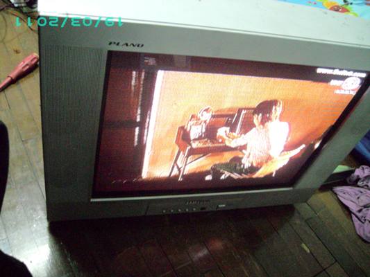

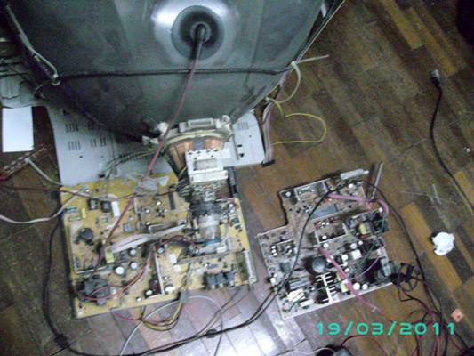

« ตอบ #26 เมื่อ: กันยายน 19, 2010, 02:17:52 am »
อาจารย์ครับ ไม่ได้ติดตามซะนานเลยครับ แต่เครื่องนี้ เป็นเครื่องเก่าที่ผมซื้อมาครับสามารถใช้เวลานานได้ครับ
ตอนนี้ผมเอาบอร์ดเครื่องอื่นมาลองครับ (แค่ต้องการลองจอครับ)ลบความสงสัยเรื่อง จอเสียครับสำหรับบอร์ดนี้ คงต้อง งม กันต่อไป
อีกอย่างครับ อาจารย์ครับ ขอถามเรื่องพื้นฐานหน่อยครับผมไม่รู้จริงๆ
   **ผมไม่รู้ว่า บอร์ดทีวีแบบไหน หรือ ic แบบไหน เรียก "วันชิพ"
                   แล้ว จังเกิล เป็น ic อะไรครับ Memory หรือ CPU
เวลาที่ ท่านอาจารย์.บอกให้เช็ค จะได้หาเจอครับ

« ตอบ #27 เมื่อ: กันยายน 19, 2010, 09:20:02 am »
เอาบอร์ดจีนมาใส่ภาพมันก็ออกนะสิ  มันไม่เหมือนกัน
