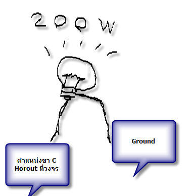

ปลดฮอร์ก่อนซิครับ แล้วใช้หลอดไฟเป็นโหลด แล้ววัดไฟดูอีกที ว่าสวิงมั๊ยครับ
จุดบัดกรีต่างๆไม่ดี ก็เกิดอาการโปรเทคได้ครับ....................
* Lamp.jpg (17.83 KB, 384x388 - ดู 279 ครั้ง.)

 Winkใช้ 100w ได้ใหมครับ.. แล้วจะมารายงานผลครับ.. Cheesy
ตนเป็นที่พึ่งแห่งตน..ขอบคุณสำหรับเวปดีดี
« ตอบ #3 เมื่อ: กุมภาพันธ์ 13, 2007, 07:21:18 pm »
ลองดูครับ................................. Grin Grin

 Undecided ตอนนี้ได้ปลด hor ใส่หลอด 100w ขา ce วัดไฟได้ปรกติ 129v แต่ไฟ 300 ได้ 329v ไม่ทราบชุด supply มีปัญหาหรือเปล่าครับ ถอด R,D,C บางตัวมาวัดปรกติ แต่สงสัย R150k วัดได้ 153k จะมีผลหรือไม่ครับ วัดไฟชุดจ่ายไฟ 32v,28v ตกครึ่งหนึ่ง... อีกตัวที่สงใสยังไม่ได้ถอดออกมาวัดคือ Tr BUW84 ตามที่ท่านpoom ชี้แนะครับ ช่วยวิเคราะห์อาการอีกครั้งครับ Cheesy

ใช้หลอดโหลดที่ ce แล้ววัดไฟได้ 320 ,b+129 ไฟเลี้ยง ic 322 ปรกติ วัดสัญญาณสวิชิงขา second มีไฟออกครับ..(แสดงว่าภาค supply ปรกติใช่ใหมครับ ต้องไปเชค hor หรือ fbt ใช่ไหม่ครับ)...ผมลองย้ำปริ้นแล้วต่อ tr hor แล้ววัดไฟก็ยัง สวิงเหมือนเดิม และซักพักมีกลิ่นและควันขึ้นที่กระจุบไฟสูงของหลอดเลยรีบปผิดเครื่อง..ช่วยชี้แนะอาการและแนวการตรวจซ่อมด้วยครับอาจารย์ทั้งหลาย...วิเคราะห์สาเหตุไม่ถูก   Cheesy

แท่นนี้ถ้าลอย hor ต้องถ่วงหลอดไฟนะครับ  สำคัญมาก   Wink
