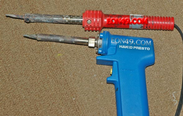

งานบัดกรีคงหนีไม่พ้นเครื่องมือให้ความร้อนแก่ชิ้นงานเพื่อให้ถึงจุดหลอมเหลวของวัสดุยึดติดที่นียมใช้ เช่นตะกั่ว ..เงิน
1.หัวแร้ง (solder iron) คือเครื่องมือชิ้นแรกที่แนะนำ
..ในงานซ่อมทีวีสมัยนี้ไม่นิยมใช้หัวแร้งปืน เพราะอุปกรณ์เล็กกว่าสมัยก่อน และประกอบบนpcb.ที่ทนความร้อนสูงมากนักไม่ได้ ดังนั้นจึงนิยมใช้หัวแร้งแช่ ปลายแหลมดังภาพ
..หัวแร้งที่ใช้ควรมีขนาดวัตต์30-100วัตต์ 30วัตต์จะใช้ในงานบัดกรีงานชื้นเล็ก 100วัตต์จะใช้ในงานบัดกรีงานชื้นใหญ่หรือดูดตะกั่ว
..หัวแร้งควรเลือกใช้ของดีๆพอสมควร จะมีอายุการใช้งานที่ยาวนาน ปลายสึกช้า ได้คุณภาพจุดบัดกรีที่ดี   ในภาพเป็นยี่ห้อ HAKKO ของแท้ ตัวสีแดง30วัตต์ประมาณ200กว่าบาท  ตัวสีฟ้าปกติจะ 30 วัตต์แต่เมื่อกดสวิทซ์สีเหลืองจะได้ 100 วัตต์ตัวนี้ราคาประมาณ500กว่าบาท . Tongue

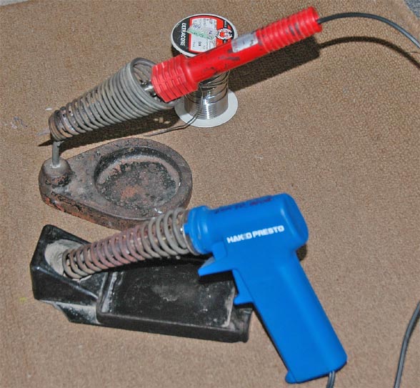

และควรจะมีแท่นวางหัวแร้ง หาซื้อได้หลายแบบตามใจชอบ  Tongue

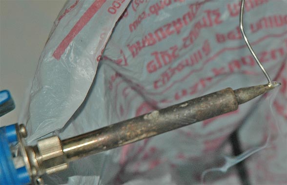

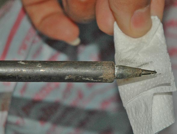

เมื่อปลายหัวแร้งใช้งานนานๆปลายหัวแร้งมักสกปรก ห้ามใช้กระดาษทรายขัดปลายหัวแร้งเพราะจะทำให้สารเคลือบแข็งเสื่อมสภาพ ใช้งานไม่นานปลายหัวแร้งจะกุดครับ
... วิธีง่ายที่สุดเสียบหัวแร้งให้ร้อน แล้วใช้ทิชชูเช็ดเบาๆก็เพียงพอ  หรือบางท่านจะเช็ดกับฟองน้ำเปียกหมาดๆที่แถมมากับฐานวางหัวแร้งก็ได้
  ปลายหัวแร้งที่พร้อมใช้งาน ควรมีปลายแหลมไม่บิ่น มีตะกั่วเคลือบเป็นมัน ไม่มีเศษสกปรกเกาะปลายหัวแร้ง  Tongue

ในกรณีที่ซื้อหัวแร้งมาใหม่ หรือปลายหัวแร้งสกปรก ให้ไล้ปลายหัวแร้งด้วยตะกั่วก่อนใช้งาน ..
* 8.jpg (28.71 KB, 588x380 - ดู 6524 ครั้ง.)

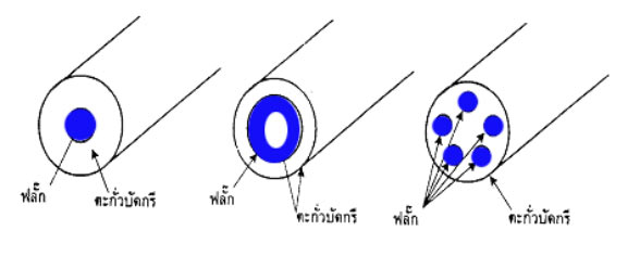

« ตอบ #5 เมื่อ: ตุลาคม 13, 2007, 11:41:14 am »

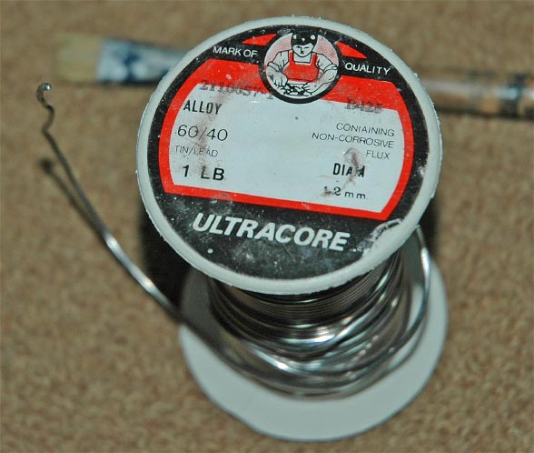

2. ตะกั่วบัดกรี
..นิยมใช้ 2 ขนาดคือเส้นเล็กและเส้นใหญ่ (ในภาพเป็นชนิดเส้นใหญ่) ตะกั่วบัดกรีทำจากตะกั่วและดีบุก เพราะมีจุดหลอมละลายต่ำกว่าโลหะชนิดอื่น  ตะกั่วบัดกรี 60/40 มีส่วนผสมของดีบุก 60% และตะกั่ว 40 % ในภาพเป็นตะกั่วที่มีฟลั๊กอยู่ในแกนแล้ว ดังนั้นจึงไม่จำเป็นต้องใช้ฟลั๊กภายนอกให้เลอะเทอะอีกต่อไป.. Tongue
* 2.jpg (45.61 KB, 588x498 - ดู 6539 ครั้ง.)

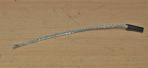

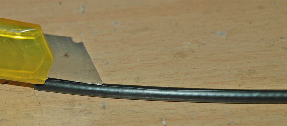

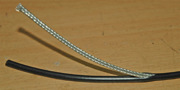

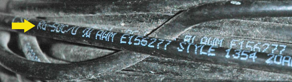

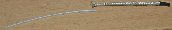

ไม่จำเป็นต้องหาซื้อลวดซับตะกั่วสำเร็จที่วางขาย เพราะราคาแพง หรือบางครั้งหาซื้อไม่ได้ ..
..วิธีทำลวดซับตะกั่วใช้เอง ใช้สายRG58เหมาะสมดี เพราะเปลือกโลหะชิลด์ไม่เล็ก-ใหญ่เกินไป  วิธีทำดังภาพครับ  Tongue
* 15.jpg (30.39 KB, 588x166 - ดู 6358 ครั้ง.)
* 16.jpg (21.01 KB, 588x259 - ดู 6374 ครั้ง.)
* 17.jpg (23.01 KB, 588x294 - ดู 6274 ครั้ง.)
* 19.jpg (17.13 KB, 588x186 - ดู 6241 ครั้ง.)
* 20.jpg (10.14 KB, 588x103 - ดู 6171 ครั้ง.)
กระทู้: 18856
« ตอบ #8 เมื่อ: ตุลาคม 13, 2007, 11:59:39 am »

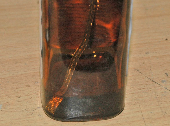

จากนั้นรีดลวดให้แบน จุ่มในน้ำยายางสน  เท่านี้ก็จะได้ลวดซับตะกั่วใช้งานแล้วครับ.. Tongue

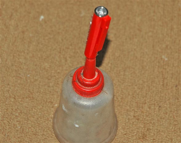

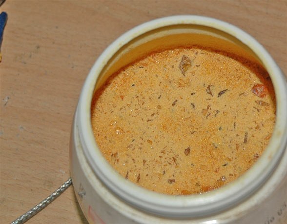

4.ยางสน
..เป็นยางของต้นสน ช่วยในการบัดกรีให้ง่ายขึ้น และช่วยเคลือบงานบัดกรีหรือลายทองแดงไม่ให้หมองเพราะเกิดออกไซต์  ยางสนหาซื้อได้ที่ร้านขายยาแผนโบราณ หรือร้านขายอุปกรณ์ก่อสร้างบางแห่งก็มีขาย
..วิธีนำมาใช้ ให้ผสมกับทินเนอร์ ในอัตราส่วนยางสน 1 ส่วน ทินเนอร์ 4 ส่วนโดยประมาณ(แล้วแต่ต้องการความเข้มข้น) ทิ้งไว้ประมาณ1ชั่วโมงก็พร้อมนำมาใช้ครับ .. Tongue

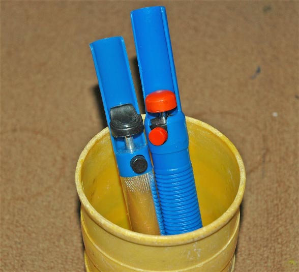

6.เครื่องดูดตะกั่ว
..ปัจจุบันมีราคาถูก 30-100 บาทก็พอใช้งานครับ.. เลือกซื้อได้ตามต้องการ
.. ใช้ดูดตะกั่วได้ดีเช่นกัน แต่ไม่เหมาะกับลายปริ๊นท์ขนาดเล็ก เพราะบางครั้งผู้ดูดตะกั่วจ่อปลายหัวดูดแนบชิ้นงานเกินไปจะทำให้ลายปริ๊นท์ขาดได้  Tongue
..ข้อควรระวัง เศษผงตะกั่วที่ดูดออกมาจากงานซ่อม ต้องจัดทิ้งอย่าให้ตกบนพื้นโต๊ะซ่อมหรือชิ้นงาน  หากตกในแผ่นปริ๊นท์จะทำให้ลัดวงจรได้ และเศษผงตะกั่วบางชิ้นมีขนาดเล็กมากอย่าให้เข้าระบบทางเดินอาหาร ตะกั่วเป็นโลหะหนักสามารถละลายเข้าเส้นเลือดของคน จะเป็นอันตรายต่อสุขภาพ

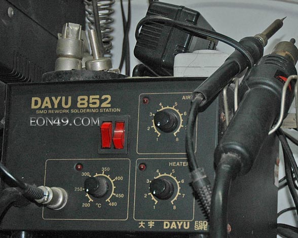

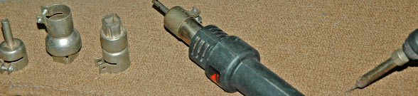

7.เครื่องเป่าลมร้อน
ในเครื่องใช้อิเล็กฯสมัยใหม่มักใช้อุปกรณ์ติดตั้งบนผิวหน้าปริ๊นท์ SMD(SurFace Mount Device Components ) อย่างยิ่งอุปกรณ์ที่มีหลายขาเช่น ic cpu ควรมีเครื่องมือช่วยถอด    เครื่องเป่าลมร้อนจะนำมาใช้ในงานนี้.. Tongue
* 10.jpg (55.65 KB, 588x470 - ดู 6112 ครั้ง.)
กระทู้: 18856
« ตอบ #14 เมื่อ: ตุลาคม 13, 2007, 12:48:56 pm »
หัวแร้งปลายจิ๋วที่แถมมากับเครื่องเป่าลมร้อนสามารถปรับระดับความร้อนให้เหมาะกับงาน.. ใช้การได้ดีทีเดียว  Tongue
* 11.jpg (53.42 KB, 588x394 - ดู 6040 ครั้ง.)
กระทู้: 18856

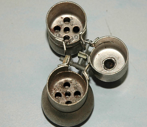

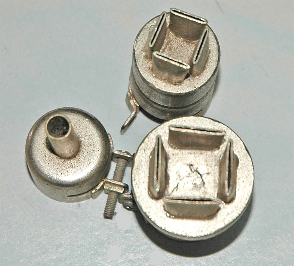

« ตอบ #15 เมื่อ: ตุลาคม 13, 2007, 12:50:12 pm »
ชุดนี้สำหรับเป่าลมร้อน .. สามารถเปลี่ยนหัวให้เหมาะสมกับชิ้นงานได้  Tongue
* 12.jpg (22.99 KB, 588x135 - ดู 5898 ครั้ง.)
* 13.jpg (57.21 KB, 588x532 - ดู 5967 ครั้ง.)
* 14.jpg (50 KB, 588x508 - ดู 5919 ครั้ง.)

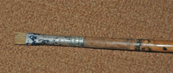

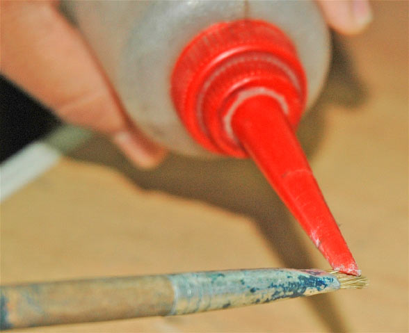

« ตอบ #16 เมื่อ: ตุลาคม 13, 2007, 12:55:49 pm »

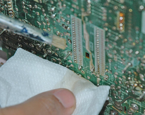

เกือบลืมอุปกรณ์สำคัญอีกชิ้นหนึ่ง ที่ด้อยราคาแต่มากด้วยประโยชน์ครับ นั่นคือ ...พู่กัน ครับ อิๆ
..บางท่านหาพู่กันไม่ได้ ก็ใช้แปรงทาสีขนาดเล็กหรือแปรงสีฟันแทนก็ได้ ชอบอย่างไหนใช้อย่างนั้น .. Tongue
..แปรงเล็กๆนี้ จะใช้ล้างเศษคราบสกปรกออกจากแผ่นปริ๊นท์หลังหรือก่อนบัดกรี  โดยใช้ทินเนอร์เป็นตัวชำระล้างเศษสกปรก หลังจากสิ้นสุดงานบัดกรีแล้วควรจะล้างปริ้นท์ให้สะอาดทุกครั้ง จะเป็นการยกระดับฝีมือในงานซ่อมของตัวท่านเองได้อีกทางครับ   Lips Sealed
* 3.jpg (34.84 KB, 588x250 - ดู 5900 ครั้ง.)
* 15.jpg (32.87 KB, 588x479 - ดู 5901 ครั้ง.)
* 16.jpg (58.97 KB, 588x468 - ดู 5895 ครั้ง.)
« ตอบ #17 เมื่อ: ตุลาคม 16, 2007, 01:49:07 pm »
..แปรงเล็กๆนี้ จะใช้ล้างเศษคราบสกปรกออกจากแผ่นปริ๊นท์หลังหรือก่อนบัดกรี  โดยใช้ทินเนอร์เป็นตัวชำระล้างเศษสกปรกครับ
ในส่วนผมที่ใช้อยู่คือแปลงสีฟันเก่าครับ  สามารถถูได้สะอาดหมดจดเหมือนกัน  แล้วใครจะเลือกใช้ครับ
