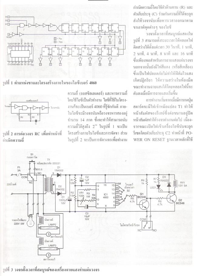

เอาไปเลยครับ วงจรนี้ผมใช้ฉายแสงขึ้นลาย แผ่นปริ๊นครับเอามาใช้ฉายแสง ทำซิลสกรีนก็เหมาะมากครับ คือทำแต่วงจรตั้งเวลาอย่างเดียวไม่ต้องทำกล่อง
 ผมทำใช้แล้ว ได้ผลดีมากครับ ลองดูนะครับ เอาแต่วงจรนะครับ จะได้ไม่ยุ่งยาก ผมให้วิธีทำมาทั้งหมดเลย ครับจะได้รู้รายละเอี่ยด ลงทุนไม่เท่าไหร่หรอกครับ  Smiley

พี่ครับเครื่องนี้ผมเคยลองทำแล้วดีครับ
แต่แผ่นปริ๊นจะหาได้จากไหนครับแผ่นปริ๊นที่เขาเครือบน้ำยาไวแสงแล้วนะ
« ตอบ #20 เมื่อ: ตุลาคม 26, 2007, 03:25:10 pm »
เมื่อสิบปีที่แล้ว จะมีขายแต่ตอนนี้ไม่เห็นมีขายแล้ว มันแพงแผ่นละตั้ง 350บาทครับมีมาพร้อม น้ำยาขึ้นลายและกรดกัดปริ๊น และถ้าขายไม่หมด มันจะเสีย
 แบบขึ้นขี้เกลือ ครับทางร้านเขาเลยไม่กล้า สั่งมาสต๊อก ใว้และตอนนี้ผมเอาวงจรนีมาใช้ในการ ฉายแสงทำบล๊อก สกรีนครับ ตั้งเวลาฉายแสง 2 นาทีครับใช้ดีมาก  Wink

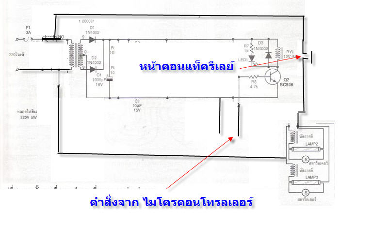

* 1.jpg (45.53 KB, 769x494 - ดู 719 ครั้ง.)

ใช้ ULN2003 ครับ ไปขับ รีเล 12 โวล  หน้าคอนแท็ค จะทนได้ 240 โวล ac ครับ
เอา ลอจิก 1 จาก ไมโครคอนโทรลเลอร์ มาทริก ที่ ขา ULN2003 ครับ
หาดาต้าชีท ULN2003 ดูครับ ใช้ง่ายมาก
