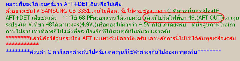

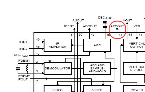

« ตอบ #12 เมื่อ: ตุลาคม 09, 2007, 05:35:22 pm »
เอาข้อมูลจากไหนครับ ผิดครับ
เขาให้วัดที่ขาออกของAFT ครับ

« ตอบ #13 เมื่อ: ตุลาคม 09, 2007, 05:44:48 pm »
ขา 44 ได้กี่V. ?และวงจรเขียนไว้กี่V.?

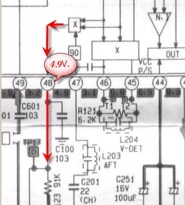

« ตอบ #17 เมื่อ: ตุลาคม 09, 2007, 06:02:14 pm »
วงจรเขียนไว้เท่าไร?  ต้องได้ตามที่วงจรระบุไว้
ปกติทั่วไปต้องได้ 4.5ขึ้นไปนะครับ
วงจรในรูปนี้เป็นวงจรอ้างอิง เป็นตัวอย่าง ไม่ได้ให้วัดที่ขานั้น โอ้ย......................จะซ่อมได้ไมนี้เนี้ย!!!!!!!!!!!!!!!!!

« ตอบ #25 เมื่อ: ตุลาคม 10, 2007, 08:15:57 am »
ก็บอกเพื่อนๆไปสิว่าวัดไฟผิดขา  Shocked  ผิดต่ำเหน่ง  เขาให้วัดขา OUT  ไปวัดขา IN  ทำไปได้
***แล้วตอนนี้ขา 44 ได้กี่V.?

« ตอบ #27 เมื่อ: ตุลาคม 10, 2007, 10:08:58 am »
เดิมที ได้ 4.2 ตอนนี้ได้ 4.4 ก็ถือว่า ดีครับ ถ้าจะให้ดีสุดๆต้องได้ 4.5 ขึ้นไปครับผม
***วัดไฟขา 44 ไว้แล้วลองปรับกระป๋องดูสิ จะเห็น V.เปลี่ยนแปลงขึ้นลงได้ตามที่ท่านปรับ ท่านก็ปรับให้มันได้ 4.5V.ก็จบแล้ว ลองดูสิ
