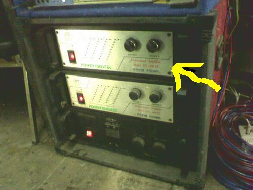

หม้อแปลงเทอรอยด์ของ อมร ผมใช้อยู่เหมือนกัน 30-0-30  300vaใช้กับวงจร 600 w. ของเขานั่นละแต่จริงๆ น่าจะไม่เกิน 80-100w.ต่อข้าง ขับที่ 4 โอมห์ เต็มที่ตลอด 15+15+P888 ต่อข้าง  ยังไม่สร้างปัญหาให้ครับ
* ตัวนี้.JPG (34.83 KB, 500x375 - ดู 532 ครั้ง.)
