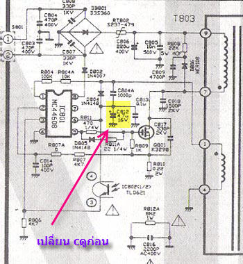

วัดไฟ5vดูปกติมั้ย แล้วลองเปลี่ยนcดู Smiley
* dt-25t2p.jpg (17.18 KB, 350x60 - ดู 669 ครั้ง.)
* 25t2p.jpg (40.1 KB, 350x380 - ดู 878 ครั้ง.)
