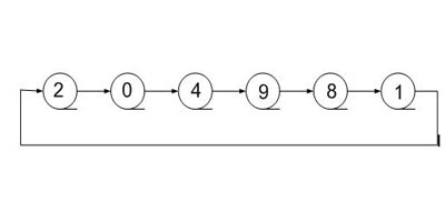

ช่วยหนูออกแบบวงจรนับแบบซิงโครนัส นับเลขดังนี้หน่อยนะคะ ส่งอาจาร์ยค่ะ ต้องทำเป็นโครงงานค่ะ
แสดงผลออกทางที่แสดงตัวเลข7หลักค่ะ

คือว่าให้แสดงนับวนไปเรื่อยๆอ่ะค่ะ ใช้ตัวแสดงผลอันเดียวเมื่อเลื่อนสวิตช์มันจะแสดงเลข 2 แล้วเปลี่ยนเป็น 0เป็น4 เป็น9 เป็น8 เป็น 1แล้ววนซ้ำอ่ะค่ะ คือว่ามันเป็นรหัสประจำตัวน่ะค่ะเค้าให้ทำส่ง

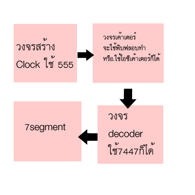

อันดับแรกนะครับ
สร้างวงจร กำเนิดความถี่ก่อนนะครับ
โดยใช้ไอซี555 ใว้เป็นclockให้วงจรนับ
ต่อมาสร้างวงจรนับครับ จะใช้IC counterก็ได้นะครับ(7490) ผมจะยกตัวอย่างการใช้FFนะครับ
ก็เลือกเอาครับว่าจะใช้FFแบบใหน
 o/p  |         D(8}     C(4)     B(2)     A(1)     |        F/F1        F/F2         F/F3          F/F4
   2                0           0          1          0
   0                0           0          0          0
   4                0           1          0          0
   9                1           0          0          1
   8                1           0          0          0
   1                0           0          0          1
ประมาณนี้ครับ ต้องขอโทษด้วยที่ไม่ได้ใส่ค่าตรงFFให้เพราะTEXT ดิจิตอลผมให้รุ่นน้องไปแล้ว
พอได้ค่าของFFมาแล้ว ก็ไปทำการลดรูป ด้วย K MAP
ก็จะได้วงจร เค้าเตอร์ตามO/Pที่เราต้องการ
แล้วเข้าไอซี DECODER(7447)
เป็นIC BCD-to-Seven-Segment Decoders/Drivers
แล้วก็ต่อเข้า7segment
ประมาณนี้ครับ    เอาconceptดีกว่านะครับ เพราะถ้าออกแบบวงจรดิจิตอลเองได้นี่ จะเข้าใจในทฤษฎีที่เรียนมา ครับ
ปล.ไม่รู้ว่าผมอธิบายเข้าใจรึเปล่า Cry

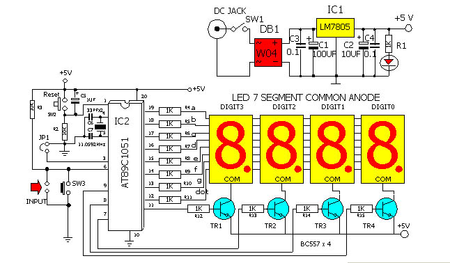

AT89C1051  ตัวเดียวก็อยู่แล้วครับ Roll Eyes

เดี๋ยวว่างๆจะเขียนวงจรให้ครับ เอานี้เป็นตัวอย่าง
http://www.adisak51.com/
