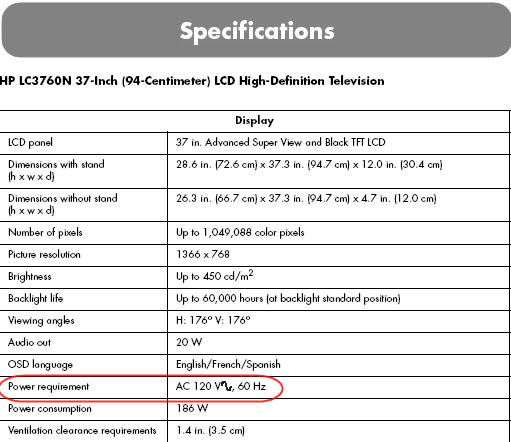

ขอทราบรุ่นครับ ?
มีมาให้เคี้ยวแล้ว 55555  Tongue
สมาธิมี  ปัญญาเกิด
« ตอบ #2 เมื่อ: กันยายน 06, 2007, 01:43:05 pm »
จัดให้ครับ  Tongue

รุ่นนี้เป็น LCD TV   รุ่น LC3760N  (EL515AA)
ผมไม่มี service manual รุ่นนี้ครับ
ลองรีเซทดูก่อนครับ

ที่มีขายในบ้านเราหลายยี่ห้อ หลายรุ่น
เป็น Auto Volt ความว่า ใช้แรงดันได้ทั้ง 110 - 240 Volt AC  ทั้ง 50/60 Hz
แต่รุ่นในกระทู้นี้ สงสัยจะไม่ Auto Volt กระมั้งครับ
