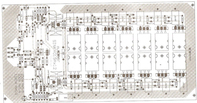

วงจรที่ผมใช้ลักษณะเดียวกันกับรูปนี้  แต่ผมใช้เฉพาะ ภาคเมนแอมป์1000Wอย่างเดียว ที่ร้าน ป๊อบพูล่า ก็มีแบบ แยกเมนแอมป์ อย่างเดียวก็มี และยังมีวงจรใหม่ๆที่ยังไม่ได้ลงหนังสือ แต่คนส่วนใหญ่ไม่ค่อยกล้าใช้กัน เพราะ ใช้โวลต์สูง เกือก 100V บางวงจรก็มากกว่า 100VDC ความเป็นจริงแล้ว กำลังวัตต์ขึ้นอยู่กับโวลต์และค่าความต้านทานโดยตรงตามกฎของ โอห์ม อยู่แล้ว
ส่วนเครื่องของผม ใช้ ไฟ + -110 VDC  ขนาน N-Chanal Mosfet 500V 20A 280W 15 คู่ จึงสามารถจ่ายกระแสและทนโวลต์ได้อย่างสบาย  N-Chanal Mosfet และ NPN BIPOLA ลองดูจาก Datasheet ทุกบริษัท ในโลกแล้ว N-Chanal Mosfet และ NPN BIPOLA  ทนโวลต์และจ่ายกระแสได้มากกว่า P-Chanal Mosfet และ PNP BIPOLA  จึงต้อง หาวงจรที่ขับ N-Chanal ล้วนๆ จึงจะทำให้กำลังวัตต์สูงได้

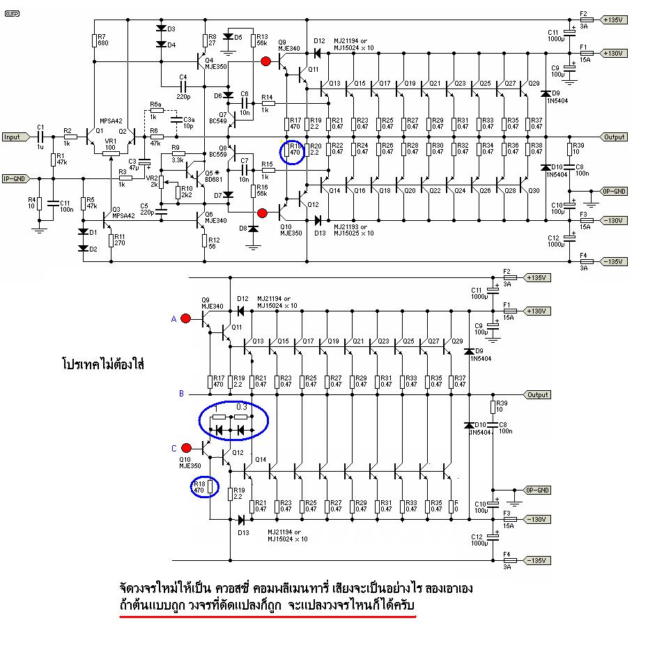

« ตอบ #8 เมื่อ: กันยายน 05, 2007, 06:18:11 pm »

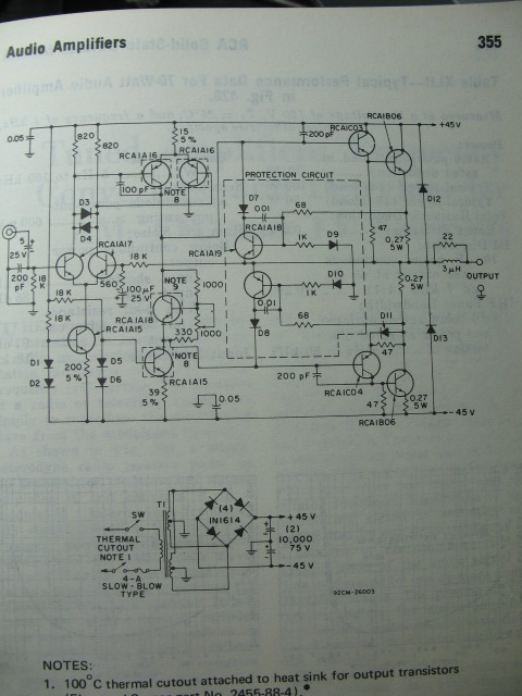

ลองดูครับ  วงจรจากในเวปนี่แหละ
* วงจรทดลอง.JPG (134.59 KB, 953x953 - ดู 5317 ครั้ง.)
TAY PPS
กระทู้: 102
« ตอบ #9 เมื่อ: กันยายน 05, 2007, 10:04:33 pm »
ขอบคุณมากครับ prawit penboon ดูจากวงจรแล้ว วงจรนี้เป็นวงจร Class G เป็นProjet ของเวปนอกครับ ผมเจอแต่วงจรแบบด้านบน ส่วนแบบที่แปลงเป็นควอซี่ไม่เคยเจอมาก่อน ไม่ทราบว่าส่วนแบบที่แปลงเป็นควอซี่ เจอมาจากที่ไหนครับ

« ตอบ #16 เมื่อ: กันยายน 06, 2007, 07:04:15 pm »
แบบที่แปลงเป็น ควอสซี่ ผมเขียนขื้นเอง โดยจำแบบมาจากหนังสือ solidstate device manual
ของ RCA ปี 1975 ในตำราทั่วๆไปก็มีวิธี ต่อ npn ให้ทำงานเสมือน pnp

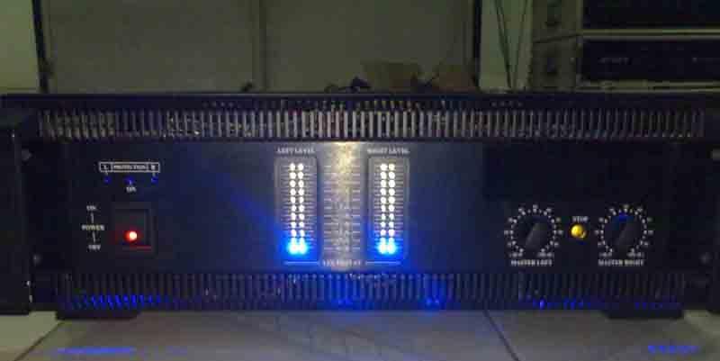

อดีตมันผ่านมาแล้วก็ถือว่าเป็นประสบการณ์ก็แล้วกันครับ  เมื่อกี้ นี้ รีบไปถ่ายรูปมาให้เพื่อนดูกันครับ เครื่องที่ผมสร้าง ผ่านการแข่งขันมา 4 สนามแล้ว อาการยังครบ 32 อยู่ เพื่อนๆคงรู้นะว่าแข่งกันโหดขนาดไหน Huh?
TAY PPS
กระทู้: 102
« ตอบ #23 เมื่อ: กันยายน 07, 2007, 08:33:58 pm »

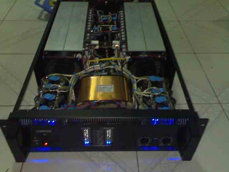

ส่งรูปมายากจริงๆ

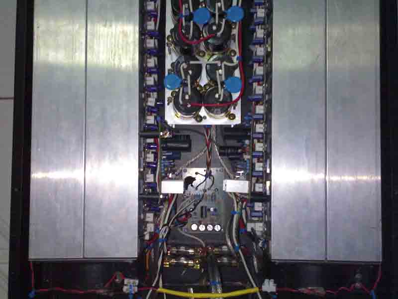

* หน้าเครื่อง1.JPG (32.48 KB, 800x401 - ดู 3193 ครั้ง.)
* บนเครื่อง1.jpg (47.25 KB, 800x600 - ดู 3286 ครั้ง.)

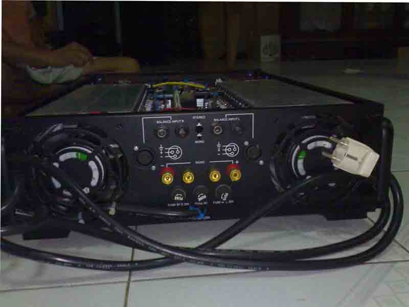

TAY PPS
กระทู้: 102

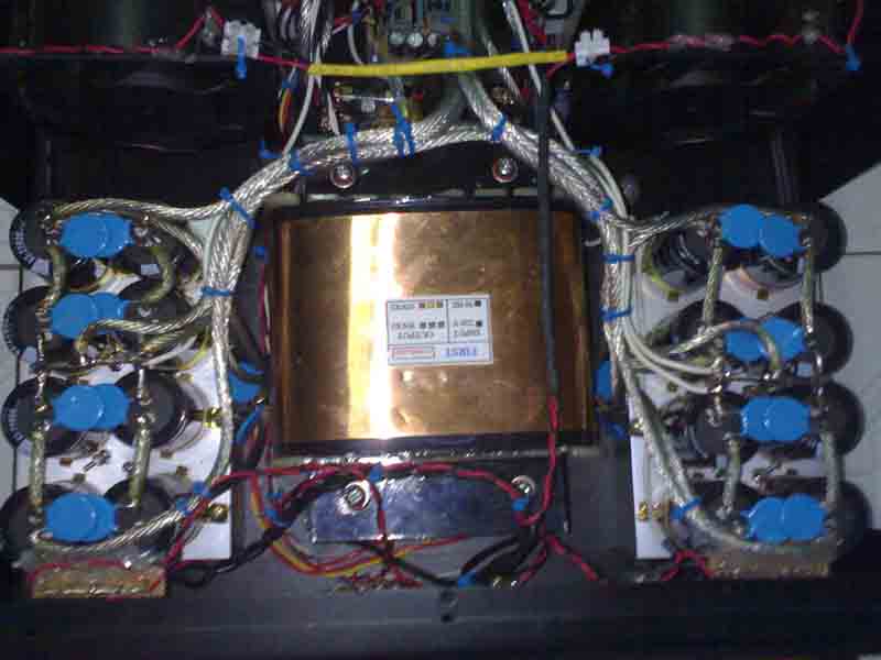

« ตอบ #24 เมื่อ: กันยายน 07, 2007, 08:39:08 pm »
ยังมีต่อนะ Shocked
* หม้อแปลง1.jpg (62.35 KB, 800x600 - ดู 3213 ครั้ง.)
* เพาเวอร์1.jpg (56.33 KB, 800x600 - ดู 3201 ครั้ง.)

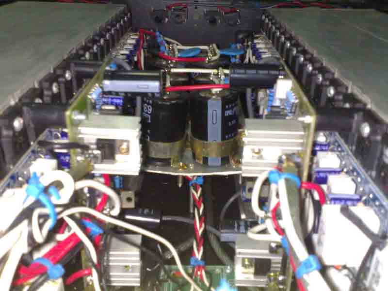

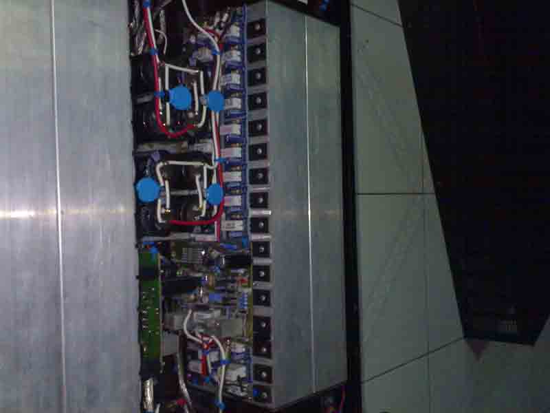

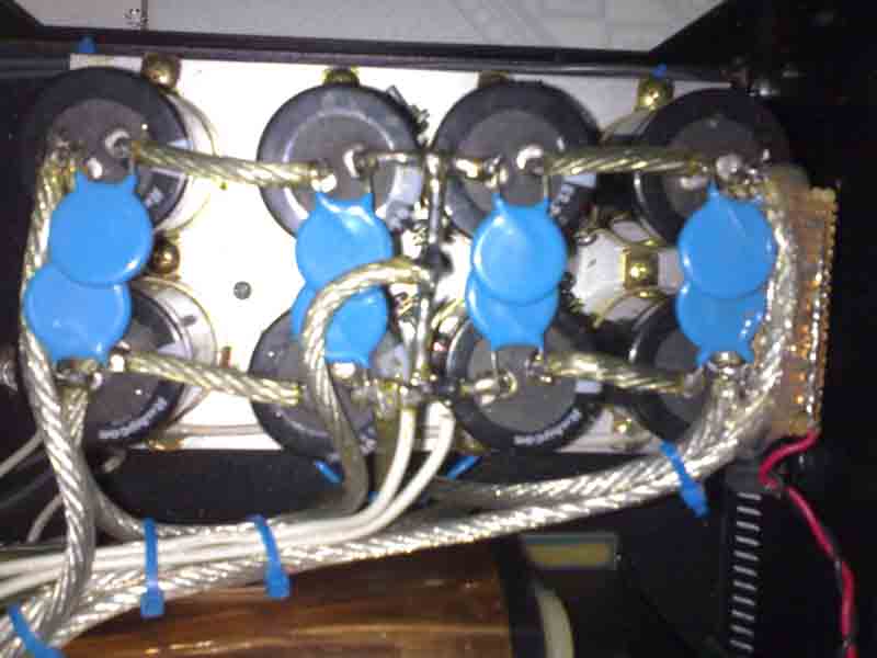

TAY PPS
กระทู้: 102
« ตอบ #25 เมื่อ: กันยายน 07, 2007, 08:52:19 pm »
ยังมีอีกครับ Shocked

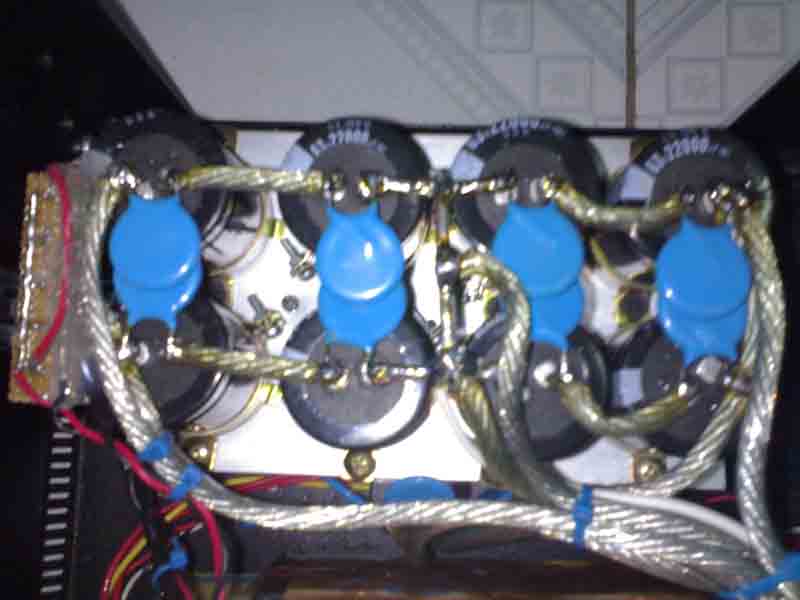

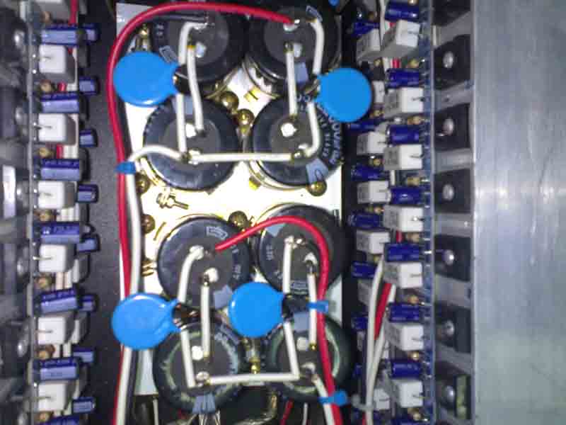

* กลางเครื่อง1.jpg (65.94 KB, 800x600 - ดู 3190 ครั้ง.)
* คาปา ขวา1.jpg (63.52 KB, 800x600 - ดู 3166 ครั้ง.)
* คาปาซ้าย1.jpg (60.74 KB, 800x600 - ดู 3122 ครั้ง.)

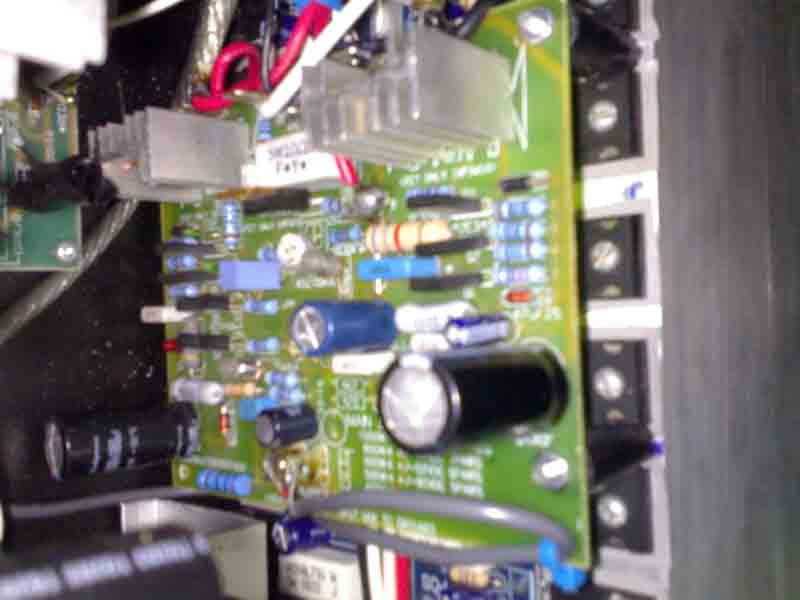

ปลั๊กไฟต้องใช้แบบกระแสกจ่ายได้สุดๆ ต้องปลั๊กไฟเตารีด

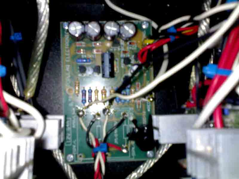

* MAIN DRIVER1.jpg (57.92 KB, 800x600 - ดู 3145 ครั้ง.)
* FET 15 คู่1.jpg (45.95 KB, 800x600 - ดู 3108 ครั้ง.)
* ป้องกันลำโพง1.jpg (60.49 KB, 800x600 - ดู 3132 ครั้ง.)
* หลัง1.jpg (48.96 KB, 800x600 - ดู 3078 ครั้ง.)
