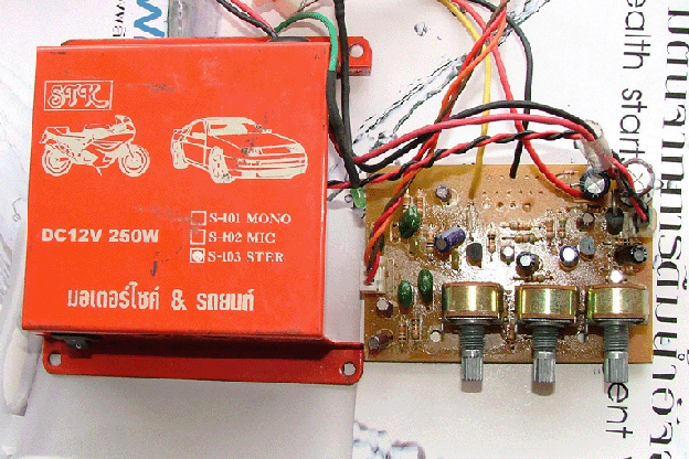

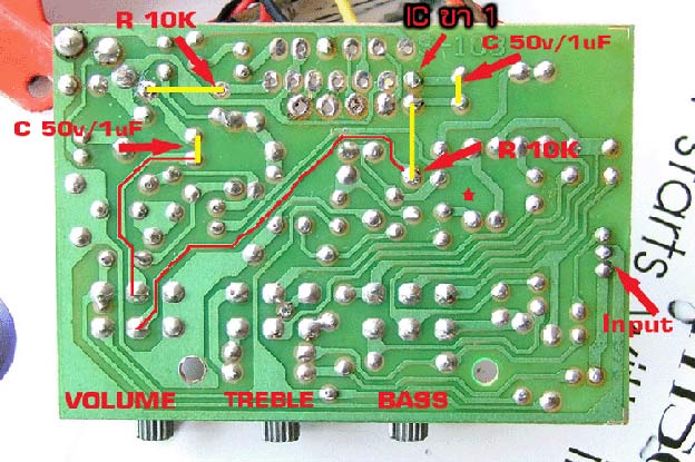

แอมป์ตัวนี้ IC มันใหม้ครับ แล้วเขาลบเบอร์มันด้วยครับ ผมก็เลยถอดทิ้ง แต่ทีนี้เสียดาย โทนคอนโทรลของมันครับ
อยากจะเอามาใว้ใช้กับแอมป์ตัวอื่นๆ ทีนี้ปัญหามีอยู่ว่า ผมลองต่อกับแอมป์ตัวอื่นแล้ว เป็นแอมป์ที่ใช้ IC TDA1562Q
ใช้ไฟจากซัพพลายคอม พอเปิดสวิทซ์ เพาเวอร์ซัพพลายตัดเลยครับ
เข้าใจว่าผมคงต่อไม่ถูก การต่อของผมก็คือ จากขากลางของตัวปรับ วอลุ่ม จะมีขากลางอยู่ 2ขา จาก 2 ขานี้มันจะผ่าน R 10 K
และผ่าน C 50V/1uF ไปเข้าขา 1 กับขา 13 ของ IC ซึ่งตรงนี้ผมคิดว่ามันเป็นขา INPUT ของ IC ทีนี้ผมก็เลยถอด IC ออก
แล้ว ต่อสายไฟออกจากจุดนี้ให้เป็น OUTPUT ของโทนคอนโทรล แล้วไปต่อเข้า INPUT ของแอมป์
ไม่ทราบว่าผมต่อถูกหรือผิดครับ ถ้าถูกทำไมมันตัด ถ้าผิดแล้วผมต้องต่อแบบใหนครับ รบกวนทุกท่านด้วยครับ

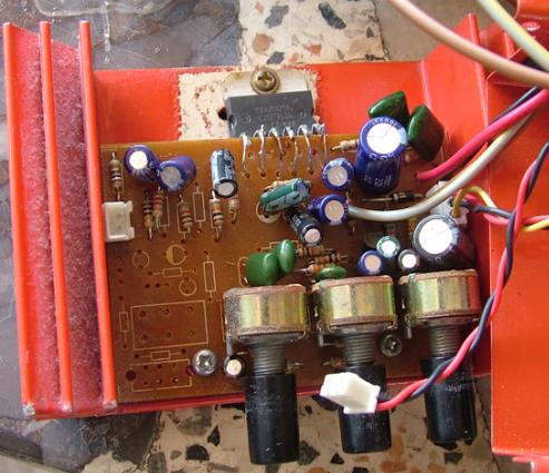

ตอนแรกผมก็เข้าใจว่าเป็น TDA 2005 เหมือนกันครับคุณ chowarin แต่ผมดูแล้วตัวของผม IC มัน13 ขา
แต่TDA2005 มันมี 11 ขา แต่ไม่แน่ใจว่าเป็น TDA2009 หรือเปล่านะครับ
แต่จุดประสงค์ของผมก็คืออยากได้ โทนคอนโทรลน่ะครับ  Grin คืออยากรู้ด้วยน่ะครับว่า ที่ผมคิดมันถูกหรือเปล่าน่ะครับ

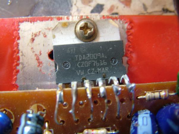

ปรากฏว่า  มีแอมป์ตัวในรูปนี่แหละ  ตัวนึง  กับตู้2.1ของคอมพิวเตอร์
มาถึงปั๊บก็  ตัดๆเจาะๆ  ทำให้มันอยู่ตู้เดียวกันซะ (หมายถึง ซับกับ กลางแหลม)
แล้วก็เอาแอมป์ที่ว่าเนี่ยแหละครับ  ขับ
แต่แอมป์นี่มันก็เจ๊งแบบของท่านนี่แหละครับ
เลยจับ TDA2009  ยัดลงไป  เอาหละ  ดังดีใช้ได้เหมือนเดิม
ตามรูปเลยครับ

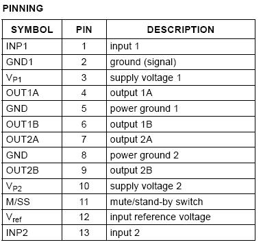

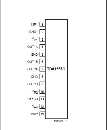

ลองดูนะครับ TDA1557Q     2X22Watt BTL   มี 13 ขาพอดีเลยครับ ขา Input 1 ,13  เคยเจอในเทปรถยนต์จำไม่ได้ว่ายี่ห้ออะไร Sad

ลองดู ขาเหมือนกันไหม..............
* 14.JPG (32.7 KB, 384x363 - ดู 1025 ครั้ง.)
* 111.JPG (13.44 KB, 377x451 - ดู 1007 ครั้ง.)
* 147.JPG (27.57 KB, 662x339 - ดู 1044 ครั้ง.)

เออ...........เมื่อวันก่อนผมก็เจอตัวเดียวกันเลย พึ่งรู้นะครับว่าเจ้านี่มันใช้TDA2009 เจอมาหลายครั้งแล้ว ดันลบเบอร์แถมปลิ้นเละอีกตะหาก ผมก็เลยดัดแปลงซะเพื่อจะได้ไม่ต้องปวดหัวหาเทียบเบอร์ พอดีในเก๊ะมีTDA1557 อยู่ตัวนึงเลยจับมาต่อกับอุปกรณ์ไม่กี่ตัวก็ดังแล้วครับ แถมได้2chอีกตะหาก ลูกค้าพอใจต่อลำโพงได้เยอะอีกหน่อย จ่ายค่าซ่อมไม่ต่อซักบาท น่าเบื่อมากๆเลยครับ พวกที่ผลิตแล้วกลัวคนอื่นcopyกรรมเลยมาตกกับช่างซ่อม  Cool

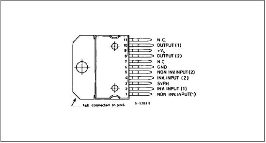

ทีมงาน PS.SOUND
« ตอบ #14 เมื่อ: สิงหาคม 29, 2007, 11:14:24 pm »
ขา TDA2009 มัน11ขานิ
ส่วนTDA1557มัน13ขานิ
แทนกันได้หรอครับ งงครับ
* 2009.JPG (16.63 KB, 549x296 - ดู 1317 ครั้ง.)
* 111.JPG (13.44 KB, 377x451 - ดู 964 ครั้ง.)

ใช่เลยครับ เบอร์นี้แหละ  Embarrassed TDA1557Q ขา อินพุท-เอาท์พุทถูกต้องทุกขาเลยครับ Grin
