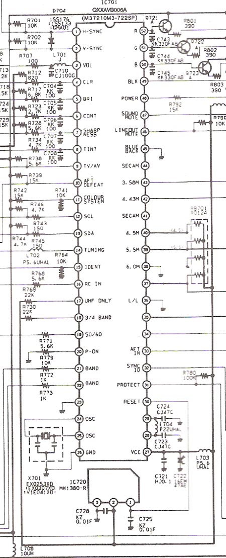

« ตอบ #2 เมื่อ: สิงหาคม 23, 2007, 02:09:08 pm »

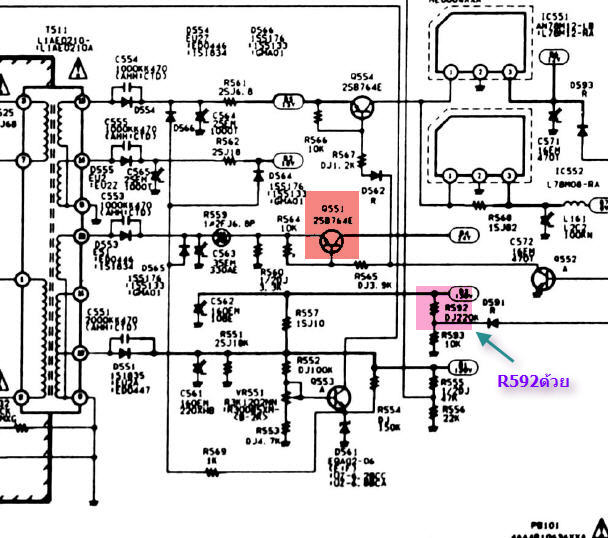

เช็คRอยู่ใกล้ๆภาคจ่ายไฟเป็นRโปรเทคค่า220kถ้าจำไม่ผิดอยู่ตำแหน่ง592ขาด Kiss
« ตอบ #3 เมื่อ: สิงหาคม 23, 2007, 02:11:39 pm »
 Lips Sealed
* r592.jpg (73.93 KB, 608x538 - ดู 851 ครั้ง.)

ถ้าเปลี่ยน Q 551Q554 ไม่หาย  ไปโน้นเลยครับ  cpu  -m37210m3-722sp เดี้ยงครับ อย่าลืมไปดูอาร์ 592  นะครับก่อนจะไป cpu

ผมเปลี่ยน Q551 Q554รวมทั้ง R592 แล้วยังไม่ได้เหมือนเดิมครับ ส่วนให้เช็คไอซีcpu  -m37210m3-722sp ผมไม่รู้ว่าขาไหนเป็นขาอะไรแล้วไฟเท่าไรครับช่วยบอกทีครับ
« ตอบ #6 เมื่อ: สิงหาคม 24, 2007, 01:58:11 pm »

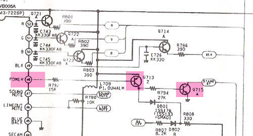

« ตอบ #7 เมื่อ: สิงหาคม 24, 2007, 03:22:55 pm »
ผมลืมบอกไปว่าตอนนี้มันไม่ตัดแล้วครับ LED ติดไม่กระพริบ แต่ไม่มีไฟ 12v 8v 24v เพราะไม่มีไฟออกจากขา C Q551 Q554 หรือครับ วัดไฟที่ขาB ขาE Q554ได้15vทั้ง2ขา วัดไฟที่ขาB ขาE Q551 ได้ 27vทั้ง2ขา แต่วัดที่ขา C ได้0v ทั้ง2ตัวหรือครับ ผมว่าที่ไม่มาเพราะ Q551 Q554 เสียแต่วัดดูก็ไม่เสียก็เลยลองเปลี่ยนใหม่ทั้งคู่ก็ไม่ได้เหมือนเดิมครับ ก็เลยเปลี่ยน Q552 แต่ลองเปลี่ยนแล้วก็ไม่ได้ครับ ผมอยากถามว่าไฟที่เข้าขา B ของ Q551 Q554  ต้องเป็นไฟลบใช่ไหมครับเพราะมันเป็น PNP แล้วต้องวัดได้กี่โวล์ทครับ ส่วนไฟภาคอื่นมาครบครับ เครื่องนี้ผ่านร้านซ่อมอื่นมาแล้วช่วยที่ครับ

« ตอบ #8 เมื่อ: สิงหาคม 24, 2007, 03:48:06 pm »
    อันนี้ดูจากวงจรนะครับ(เท่าที่เห็น)  ตัวที่ควบคุมการทำงานของQ551,554  คือ Q552 ขาBต้องมีไฟ+ ลองหาดูครับว่ามีมาหรือเปล่าถ้าอธิบายคงยาว

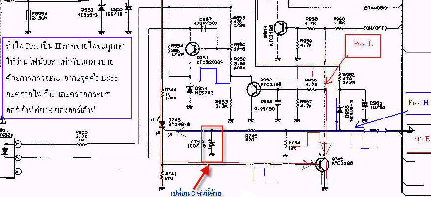

« ตอบ #13 เมื่อ: สิงหาคม 24, 2007, 05:05:48 pm »

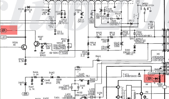

 Lips Sealed
* 1.jpg (33.64 KB, 322x376 - ดู 808 ครั้ง.)
* 2.jpg (65.33 KB, 674x394 - ดู 825 ครั้ง.)
* 3.jpg (40.04 KB, 372x514 - ดู 789 ครั้ง.)

คุณ e21xeq มันคนละรุ่นเลยนะครับมันไม่ใกล้เคียงกันเลยหรือว่าเอามาให้ดูเป็นแนวทางครับ เครื่องรุ่น SCT-1433RN ไอซี TDA8361 ไอซีคอม M37210M3-722SP ไอซีเสียง AN5265  ฮอร์เอาท์ D1649 ภาคจ่ายไฟใช้ D1710 เวอร์LA7832

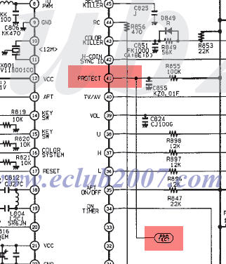

แล้วไฟหน้าปัดติดครับ L707 มีไฟ 5v ครับ
เครื่องติดโปรเท็ค อยู่  เช็ค ic701ลงมาหา ชุดโปรเท็ค วัดขา 27ไฟ 5v ขา30รีเซ็ท 5v ขา31โปรเท็คต้องมีไฟ 5v ถ้าไม่มี ตรวจ R780 และลอย
 D593 D591  เท่านี้ก่อนครับ น่าจะถึงตัวเสียนะ  Tongue

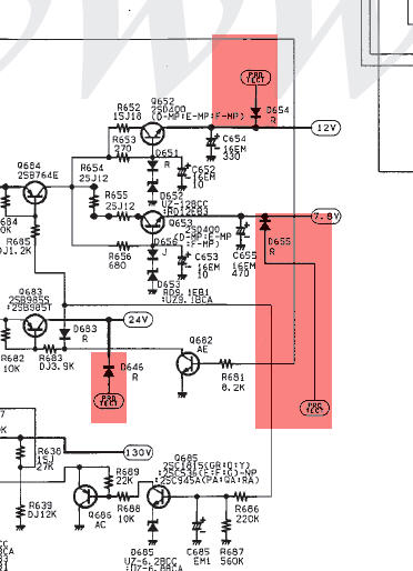

 Sad ต้องทำความเข้าใจหลักการทำงานของโปรเท็คของมันให้ลึกซึ้งก่อนครับ ไม่เช่นนั้นอาจหลงทางได้
  ไม่มีคำสั่งเพาเวอร์ออนกับเครื่องโปรเท็คอาการมันเชื่อมโยงกันครับ ต้องเช็คควบคู่กันครับ ลองลอยโปรเท็คออกทีละจุดก็น่าจะเจอคำตอบที่ทำให้คำสั่งเพาเวอร์ออนไม่มี  Embarrassed
« ตอบ #19 เมื่อ: สิงหาคม 24, 2007, 07:09:35 pm »
ซันโยแทบทุกตัวโปรเท็คคล้ายกัน เอาไปดูหลักการทำงานว่าเป็นไง ง่ายๆก็แค่ปลดไดโอดที่ทำหน้าที่โปรเทคมันออกทีละตัวหาจุดเสีย ยี่ห้อนี้อาการนี้ผมซ่อมไม่เกินครึ่งชั่วโมงหรอก

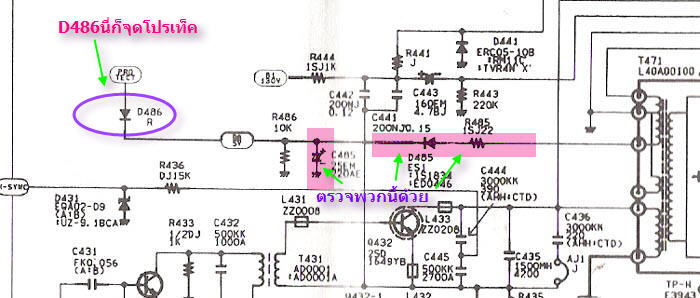

เช็ค ic701ลงมาหา ชุดโปรเท็ค วัดขา 27ไฟ 5v ขา30รีเซ็ท 5v ขา31มีไฟ 0v  ตรวจ R780ดีครับ ส่วน D593ดึครับ แต่หาD591ไม่เจอมันอยู่ตรงไหนครับและเช็คd485 d486 แล้วไม่เสียครับช่วยอีกทีครับ
sonchandee
กระทู้: 139
« ตอบ #21 เมื่อ: กันยายน 03, 2007, 10:40:04 pm »
ลืมบอกไปคือ ไม่มีไฟ 5 v ระหว่าง D486กับR486 แต่วัดแล้วดีทั้งคู่ครับ ส่วนไฟ 5 v นี้มาจากทางไหนครับของวงจรเพิ่มที่ครับเพิ่มต่อจาก D486 นะครับ ทำการเปลี่ยนQ715 เพราะ เช็คแล้วมันช็อตแต่เปลี่ยนแล้วก็ไม่มีไฟที่ขาBอยู่ดีครับไม่ทราบว่าไม่มีไฟตรงนี้จะเกี่ยวไหมครับ ชอบอกอีกทีนะครับผมเช็คโดยมีแต่บอร์ดไม่มีจอเพราะถอดมาทำที่บ้านนะครับก็เลยถามว่าจะมีปัญหาในการตรวจเช็คไหม บอกอาการอีกที อาการที่มาแรกๆคือเส้นเดียวกลางจอไม่นานตัดเป็นจอมืด พอไปถอดสายโย๊คแล้วเปิดคราวนี้มืดเลยครับ ต่อเข้าไปไหม่ก็มืดเลยแต่ยังตัดอยู่ ต่อมาไม่ตัดครับแต่ไม่มีไฟ 8v 12v 24v

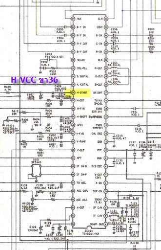

ฮอร์ไม่ทำงานมันจะเอาไฟจากไหน ลอยD486แล้วถ้าฮอร์ไม่ทำงานเช็คไฟHvcc

« ตอบ #26 เมื่อ: กันยายน 04, 2007, 06:34:26 pm »
 Smiley
* ic101.jpg (46.25 KB, 330x511 - ดู 701 ครั้ง.)
* h-vcc.jpg (59.16 KB, 432x584 - ดู 776 ครั้ง.)
