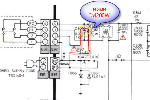

ใส่หลอดไฟโหลดก่อนเปลี่ยนฮอร์เอ้าท์ซิครับ ทำไมไม่เช็คจุดอื่นๆก่อน มีกี่ตัวใส่เข้าไปมันก็พังอีก.......
วิธีการเบื้องต้น
-  ถอดฮอร์เอ้าท์ออก
-  นำหลอดไฟ 200 W มาคร่อมที่ตำแหน่งขา C ฮอร์เอ้าท์ที่ปริ้นท์ กับกราวด์
-  เปิดเครื่อง ใช้มิเตอร์วัดไฟดูอีกที ได้เท่าไหร่

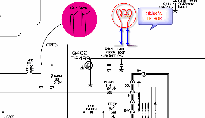

- ให้นำฮอร์เอ้าท์ตัวใหม่ที่มีคุณภาพ เกรดดีๆ มาเปลี่ยน ใส่ลงปริ้นท์เลย แต่ลอย ขา C ไว้
แล้ว นำหลอดไฟ 200 W มาต่อที่ขา C ฮอร์เอ้าท์กับตำแหน่งขา C ฮอร์เอ้าท์ที่ปริ้นท์ หรืออนุกรมวงจรนั่นเอง
ทำการเปิดเครื่อง แล้วสังเกตความสว่างของหลอดไฟว่า สว่างจ้า หรือ แค่หรี่ๆ
ถ้าสว่างจ้าเปลี่ยน ฟลายแบ็ก อย่าลืมเช็ค C Damper และ Diode Damper ด้วยครับ
- ความถี่ฮอร์ สำคัญเช่นกันต้องได้ 15625 Hz
- จุดบัดกรีสำคัญเช่นกัน ให้ย้ำด้วยครับ

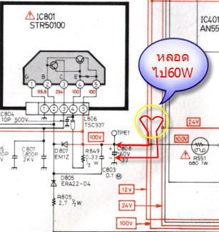

« ตอบ #7 เมื่อ: กุมภาพันธ์ 08, 2007, 10:56:47 am »
ใช้60W ครับ

« ตอบ #8 เมื่อ: กุมภาพันธ์ 08, 2007, 04:43:47 pm »
ใช้หลอดไฟ60Wแล้วมีไฟ138แล้วครับ

« ตอบ #10 เมื่อ: กุมภาพันธ์ 09, 2007, 09:58:35 am »
อ่านแล้ว งง ครับ การต่อ ไฟB+กับ กราว์ด ใช้ 60W

« ตอบ #11 เมื่อ: กุมภาพันธ์ 09, 2007, 10:01:13 am »
การเอาหลอดไฟมาแทน F หรือการเอาหลอดไฟมาป้องกัน TR HOR OUT ให้ใช้ 200W ครับ
* 200W.jpg (32.45 KB, 509x339 - ดู 381 ครั้ง.)
* วิธีป้องกันTR HOR.gif (31.69 KB, 872x501 - ดู 383 ครั้ง.)

« ตอบ #13 เมื่อ: กุมภาพันธ์ 10, 2007, 09:02:36 pm »
ได้ไฟเท่าไหร่ครับ................................
แล้วทดสอบการกินกระแสทางฮอร์หรือยังครับ ผมลงรูปไว้ให้แล้วด้านบน แล้วมาบอกอีกทีว่าหลอดไฟ สว่างจ้า หรือ แค่หรี่ๆ
