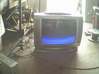

ทีวีแอลจี   cf-20k52ke  อาการภาพหดด้านบนลงล้าง   ไอซีเวอร์  la 7840   จ่ายไฟบวกและลบ  14v   คืออยากทราบว่า  ver เอ้าฟุด ออกเท่าไหล่ครับ  และอาการอย่างที่ว่านี้ มาจากอะไร

« ตอบ #1 เมื่อ: สิงหาคม 21, 2007, 12:43:05 pm »
เช็คตัว C  ภาค  VER  หรือยังครับ

« ตอบ #2 เมื่อ: สิงหาคม 21, 2007, 01:07:22 pm »
รายระเอียดหน่อยแล้วกันนะครับ    พอเปิดมา  ตัวหนังสือมันอยู่ด้านล้างไม่มีภาพ  และไม่มีเสียง  กดปุ่มไม่ได้  ทุกๆๆปุ่ม  อยากทราบว่า เวอร์เอ้าฟุต  ออกเท่าไหล่  ขอคุณครับผม

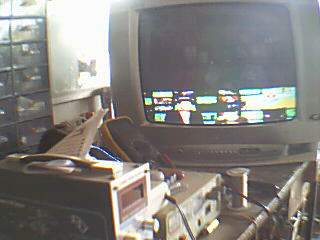

ขอบคุณครับ สำหรับ  อีพรอมครับ  อยากให้ดูอะไรต่อหน่อยครับ  ทุกอย่างทำงานหมดเรียบร้อยแล้ว แต่ยังภาพที่มันลงไปอยู่ข้างล้างนี่สีครับ  ผมไม่แน่ใจ ว่าช่างคนก่อนเขาทำอะไรไว้   เขาเปลี่ยนไอซีเวอร์มาแล้วครับ  ดูภาพเลยครับ

« ตอบ #12 เมื่อ: สิงหาคม 23, 2007, 01:40:16 pm »
แล้งลองอีพรอมรึยังล่ะครับ

« ตอบ #13 เมื่อ: สิงหาคม 23, 2007, 01:43:30 pm »
ครับ ส่วนข้างบนภาพที่เรามองเห็นดำๆนั้น  มันมีแสงเลืองๆเหมือนสายรุ้ง  อยู่นะครับ   แต่ไอซีเวอร์นั้นผมเอาตัวใหม่มาเปลี่ยนแล้วครับ ยังเหมือนเดิมครับ ไม่รู้เพื่อนที่เคยเจอแบบนี้มั่งเปล่า ช่วยวิเคราะหน่อยครับ

« ตอบ #14 เมื่อ: สิงหาคม 23, 2007, 01:48:25 pm »
ลองเอาเมมโมรีเปล่าใส่ดูแล้วอาจจะเห็นแสงสว่างแห่งธรรมก็ได้

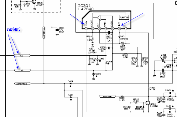

« ตอบ #26 เมื่อ: สิงหาคม 24, 2007, 09:39:53 am »
ปกติ เวอร์เอ้าฟุตนี้มันกึ่งหนึ่งของแล่งจ่าย
นั่นมันเป็นวงจรที่มีไฟเลี้ยงชุดเดียว แต่วงจรรุ่นนี้ใช้ไฟเลี้ยง บวก-ลบ  ขา Output ของวงจรที่ทำงานถูกต้องจะมีไฟดีซีออกมาน้อยมาก   ท่านต้องเช็คสัญญาณเวอร์พัลซ์ที่มาจากไอซีวันชิฟดูครับ

« ตอบ #27 เมื่อ: สิงหาคม 24, 2007, 10:38:04 am »
 มันเป็วันซิปครับ  tda  9381ps/n2/3/0698 แถวที่4   oictmphoo4c  ครับ  ผมไม่มีวงจรครับ  ไล่ดูตามแผ่นปริ้นของมันครับ   ขอบคุณครับ

« ตอบ #28 เมื่อ: สิงหาคม 24, 2007, 10:44:26 am »
เทียบวงจรดูชื่อแท่นใต้ฟลายแบค คงเป็น MC-019A  เข้าไปโหลดวงจรได้ในห้องวงจร LG
