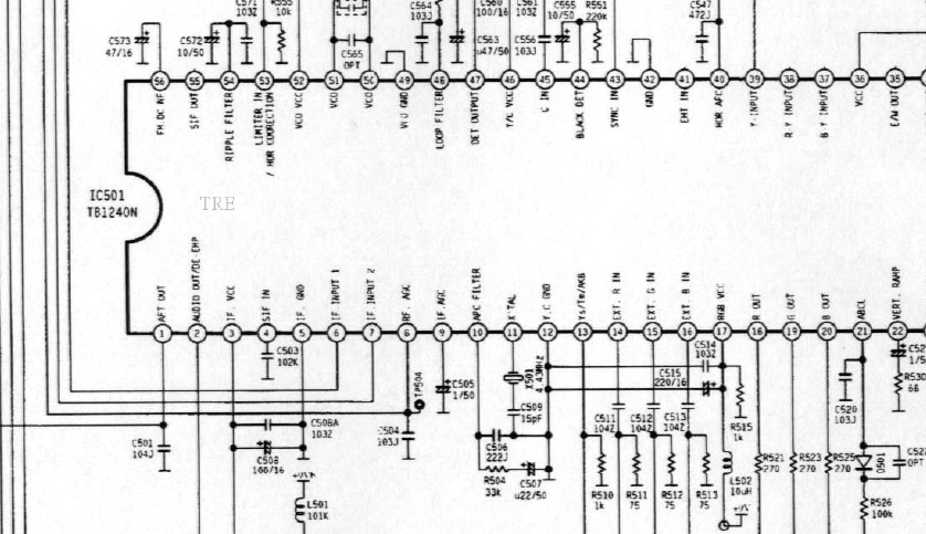

ดีน่ะครับที่ยำมา.... ถ้าต้มยำแล้วสงสัยต้องเจอข้าวสวยร้อนๆ...คริๆๆๆ...น่าจะเป็นเบอร์นี้ครับ Lips Sealed
* Clip_2.jpg (117.68 KB, 838x483 - ดู 289 ครั้ง.)

« ตอบ #5 เมื่อ: สิงหาคม 20, 2007, 01:10:10 pm »
เดี๋ยวครับท่าน   สงสัยจะคนล่ะแท่นกันแล้ว  เดี๋ยวผมดูให้ใหม่ครับ ....อิอิอิ...โทดทีครับลืมแล..คริๆๆมัวแต่นึกถึงต้มยำกะข้าวสวย อิอิ.........รู้สึกจะเป็นแท่น 107C ครับท่านใดมีอณุเคราะห์หน่อยครับ

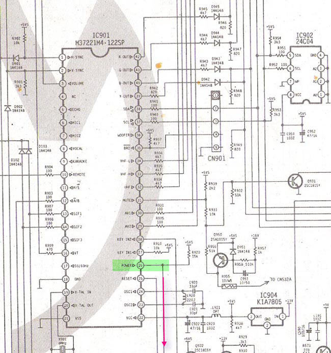

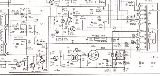

ใล่วงจรจากขา 26 ของ cpu ไปหา Q606-807-805 ดูครับ
* cpu-1432.jpg (90.7 KB, 650x695 - ดู 251 ครั้ง.)
* 1432-02.jpg (77.88 KB, 650x310 - ดู 273 ครั้ง.)

« ตอบ #7 เมื่อ: สิงหาคม 21, 2007, 07:54:50 pm »
ยังไม่ได้เลยครับท่าน   ท่านบอกเบอร์มาไม่ตรง
เดี๋ยวจะกลับไปไล่อีกทีนะครับ
ขอบคุณมากๆๆๆๆๆๆๆๆๆๆๆครับ

« ตอบ #9 เมื่อ: สิงหาคม 24, 2007, 12:18:22 pm »
Q606  ไม่มีครับ ท่าน ไล่ขาไปเจอแต่ Q 902ครับ  ไม่มีเวลาซ่อมด้วยครับช่วงนี้  งานหลวงเยอะเหลือเกิน
ยังไงจะมาแจ้งอาการต่อนะครับ  ขอบคุณท่าน lungkeank  มากนะครับ

« ตอบ #10 เมื่อ: กันยายน 04, 2007, 02:56:29 pm »
ยังไม่เสร็จเลยครับ ท่านlungkeank   ถามต่ออีกนิดนะครับ ไฟเลี้ยง Hvcc มาจากไหนครับ ไล่ไม่ถูกครับ
tr. ที่ท่านบอกมันทำงานแล้ว    แต่ไม่มีฮอร์พัลมาจากไอซีครับ    ขอบคุณครับ
