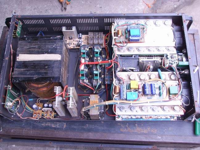

« ตอบ #6 เมื่อ: สิงหาคม 20, 2007, 02:36:42 pm »
เอาล่ะได้เวลาออกตัวแล้ว ไปเลย....รุ่นนี้เป็นรุ่น 3000W. นะครับ
* SSL12941.JPG (89.96 KB, 648x486 - ดู 3783 ครั้ง.)

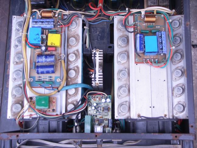

« ตอบ #7 เมื่อ: สิงหาคม 20, 2007, 02:40:07 pm »
ภายในเครื่อง
* SSL12943.JPG (116.23 KB, 648x486 - ดู 3692 ครั้ง.)
* SSL12946.JPG (117.08 KB, 648x486 - ดู 3566 ครั้ง.)

« ตอบ #8 เมื่อ: สิงหาคม 20, 2007, 02:46:00 pm »
ระบบไฟ และโปรเทค
* SSL12947.JPG (96.31 KB, 648x486 - ดู 3477 ครั้ง.)
* SSL12948.JPG (109.93 KB, 648x486 - ดู 3409 ครั้ง.)

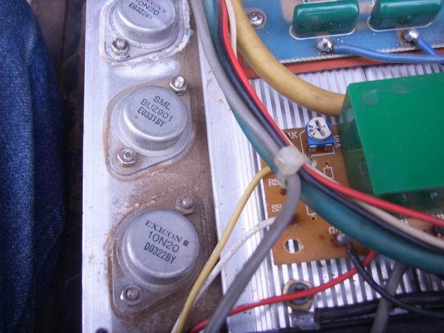

« ตอบ #9 เมื่อ: สิงหาคม 20, 2007, 02:47:53 pm »
5555 ปนเป แต่ก็เสียงดี
* SSL12950.JPG (99.63 KB, 648x486 - ดู 3661 ครั้ง.)

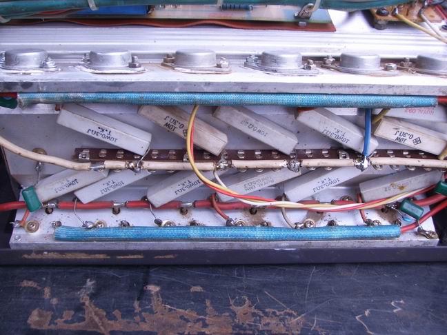

« ตอบ #11 เมื่อ: สิงหาคม 20, 2007, 02:55:32 pm »
ไม่รู้ว่าหนักเท่าไหร่ แต่ยกกัน2แทบจะไม่ไหว
* SSL12961.JPG (123.24 KB, 648x486 - ดู 3674 ครั้ง.)

« ตอบ #16 เมื่อ: สิงหาคม 20, 2007, 11:31:03 pm »
ขอบคุณมากครับ อลังการงานfetจริงๆ แต่อยากรู้ว่า sink อีกข้าง บอร์ดทำไมไม่เหมือนกันครับ หากเป็น MONO น่าจะใช้แค่บอร์ดเดียวนะ
ไม่รูจริงๆครับ ท่านใดรู้ก็จิ้มKeyboardตอบด้วยนะครับ ขอบคุณครับ
และหากมีรุ่นB2000 B2200 หรือ B3000 ก็อยากดูด้วยครับ ขอบคุณมากครับ

« ตอบ #17 เมื่อ: สิงหาคม 21, 2007, 12:19:04 am »
โห่ ไม่น่าถามเลย.......... มันเป็นโมดุล แยก เฟท บวก กับ ลบ ครับจ้าว....นาย....
อันนี้ผมล้อเล่นเด้อ อิอิอิ

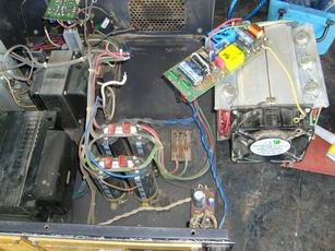

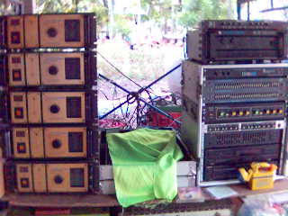

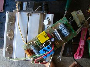

มาดู 600W บ้าง อิอิอิหลังเขาเลย
* S7000216.JPG (65.49 KB, 307x230 - ดู 3286 ครั้ง.)
* S7000215.JPG (66.96 KB, 307x230 - ดู 3214 ครั้ง.)
* S7000214.JPG (64.12 KB, 307x230 - ดู 3097 ครั้ง.)
* S7000217.JPG (70.32 KB, 307x230 - ดู 3086 ครั้ง.)
rittichai.l.
กระทู้: 298
« ตอบ #25 เมื่อ: สิงหาคม 21, 2007, 01:03:17 pm »
เท่จริงๆๆ

« ตอบ #28 เมื่อ: สิงหาคม 21, 2007, 07:54:04 pm »
หน้าทองถ้าเสียบ่อยให้หาเฟทk176 . j56  มาใส่ซิครับจะได้ทนๆ  และอย่าลืม Winkเช็คบอร์ด ด้วยว่ามีอะไรผิดปรกติหรือเปล่า Wink Grin Grin
