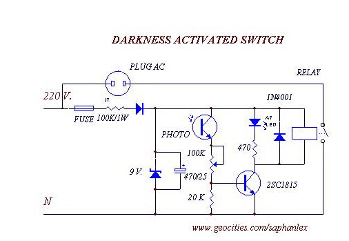

เป็นสวิตท์ ปิด เปิด เองอัตโนมัติ เวลามืด สวิตท์จะเปิด เวลาสว่าง สวิตท์จะปิด  ใช้ Transistor  Photo diode และ Relay ควบคุมปลั๊กไฟ 220V

รุ่นที่ใช้รีเลย์ส่วนใหญ่ ตอนเกือบจะมืด หรือ เกือบสว่าง มันจะรวนๆ ลองฟังเสียงรีเลย์ก็ได้ครับ........
ผมไม่รู้ว่าเครื่องนี้จะเป็นหรือป่าว ถ้าจะให้ดี ใช้วงจรที่เป็น TRIAC น่าจะดีกว่าครับ................................ Tongue

ผมว่าที่รีเลย์ดังน่าจะเกิดจากสภาพทั่วไป ที่เกิดการเปลี่ยนเเปลง คือ เดี๋ยวมืด เดียวสว่าง ตัว photo มันจับได้ไม่เเน่นอนเลยรวน  หาก สว่างแล้วมืดไปเลย หรือ มืดเเล้วมาสว่าง ไม่น่ารวนนะครับ

ปกติมันจะไม่เป็นเช่นดังที่กล่าวครับ เพราะ TR จะ ON หรือ OFF เมื่อมี Bias ถึงจุดหนึ่งเท่านั้น จะไม่มีครึ่ง ON หรือครึ่ง OFF ตัว Photo ก็จะมีกระแสไหลมาก น้อย ตามแสง เมื่อถึงจุดหนึ่งซึ่งก็ไปทำให้  TR  ON หรือ OFF แล้วส่งกระแสไปควบคุม Relay อีกทีหนึ่ง  ถ้าหากผิดพลาด น่าจะเป็นที่ Relay ที่เป็นอุปกรณ์กึ่งไฟฟ้า กึ่งแมคคานิด  ซึ่งมี่ความผิดพลาดสูง  Relay เก่าหรือคุณภาพต่ำเกินไป ไม่เหมาะสำหรับวงจรละเอียดสูงแบบนี้  วงจรนี้ควรหา Relay ดีๆก็ใช้ได้แล้ว  ส่วนเรื่องใช้ Triac ก็เป็นอีกทางเลือกหนึ่ง  ถ้าจะช่วยหาวงจรมาลงให้ดูกันบ้างก็จะดีมากเลยครับ

ที่ท่านพี่ วรเทพ กล่าว ถูกต้อง แต่ผมว่าที่รีเลย์ดังนะคงไม่เหมือนกับ การเอามือ ไปบังแสงที่ตัว  photo เเบบรวดเร็วนะครับ

ตัว photo ถึงมันจะเปลี่ยนแปลงแสง มืด-สว่าง อย่างรวดเร็ว photo และ TR ก็สามารถตอบสนองได้ทันเพราะเป็นไฟฟ้า  ปัญหาก็กลับมาอยู่ที่ relay มันเป็นอุกรณ์ที่มี mechanic(กลไก) ระบบกลไกนี้มันตอบสนองไม่ทัน ไม่เร็วเท่าระบบไฟฟ้าครับ ต้องใช้ relay ดีความไวสูงๆครับแต่ก็แก้ปัญหาได้ไม่ 100%

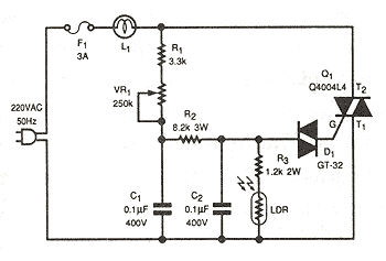

ดังนั้นเอาตัวนี้ไปใช้ดีกว่าครับ....................หมดปัญหาเรื่องความเรรวน....................
ด้วยพระเอกคนใหม่
Triac
* เปิดไฟกลางคืน.gif (6.04 KB, 350x237 - ดู 366 ครั้ง.)

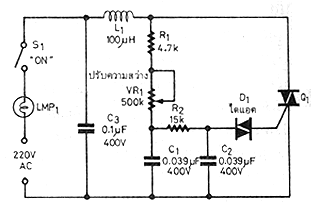

ถอดตัว LDR  ออก ใช้เป็นชุดหรี่ไฟได้เลย  ดีๆๆ
« ตอบ #8 เมื่อ: กุมภาพันธ์ 10, 2007, 06:06:43 pm »
ไม่เหมาะมั๊งครับ วงจรถูกออกแบบมาใกล้เคียงกันก็จริง แต่ไม่เหมาะสมต่อการใช้งานครับ
................... .......... Lips Sealed
* วงจรหรี่ไฟแบบสมบูรณ์.gif (12.85 KB, 321x215 - ดู 393 ครั้ง.)
